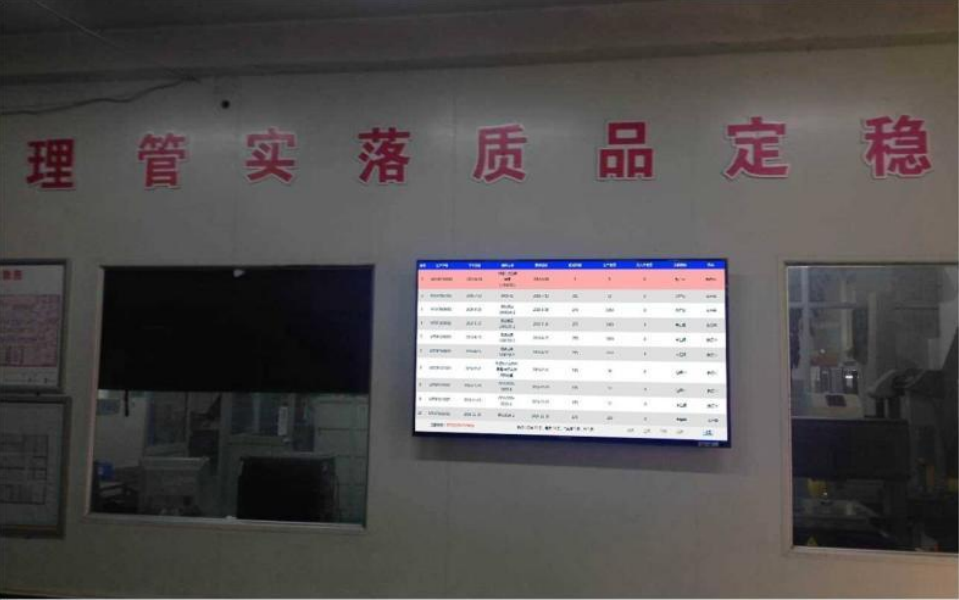

① 生产看板 —— 车间的“指挥屏”
这是最常见也最关键的一块板,回答三个问题:今天做什么?做到哪了?卡在哪了?
高效的生产看板聚焦五大指标:
进度指标:工单排程、工序完成率、日产量
物料指标:领料记录、消耗对比、缺料预警
产能指标:工时利用率、设备稼动率、班组产出
质量指标:良品率、不良点位、返工情况
异常指标:停机、延误、工艺异常——亮红灯的部分
它不仅是“显示板”,更是车间的“调度中心”。
