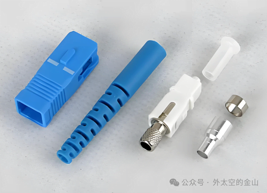

1. FC光纤连接器
      该连接器最早由日本NTT开发。 FC是Ferrule Connector的缩写,表示其外部加固方式为金属套管,紧固方式为螺丝扣。 最早的FC型连接器,使用的陶瓷插针的配合端面是平面接触方式(FC)。 此类连接器结构简单、操作方便、易于制造,但光纤端部对灰尘比较敏感,容易产生菲涅耳反射,难以改善回波损耗性能。 后来对这种连接器进行了改进,采用了球形端面的触针(PC),外部结构没有改变,从而使插入损耗和回波损耗的性能有了很大的提高。
2、SC光纤连接器
      这是日本NTT公司开发的光纤连接器。 它的外壳是矩形的,所用的销和联轴套的结构和尺寸与FC型完全相同。 引脚端面多采用PC或APC型研磨; 旋转。 这种连接器价格便宜,插拔方便,插入损耗波动小,抗压强度高,安装密度高(路由器交换机上使用最多)。
3、ST型光纤连接器

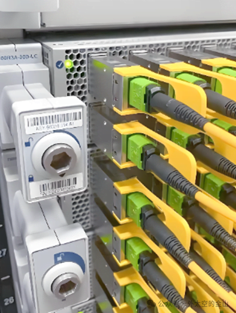

清洁光模块光口‌
可插拔模块需佩戴防静电装备拔出。
用对应直径无尘棉棒蘸试剂插入光口旋转一周擦拭,再换干燥棉棒重复操作。
