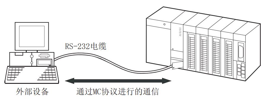

通过MC协议进行的数据通信是以半双工通信进行,在对PLC发送指令报文后会接收到来自PLC的响应报文,接收完全后才能再次发送下一个指令报文
在没接收完全响应报文就发送下一个指令报文会发生错误!
示意图如下所示

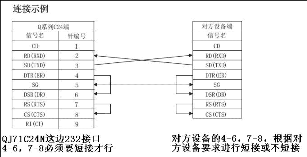

本文主要介绍QnA兼容4C帧的格式1,需要使用RS232线连接PC主机与PLC,连接示意图与RS232线序图如下所示

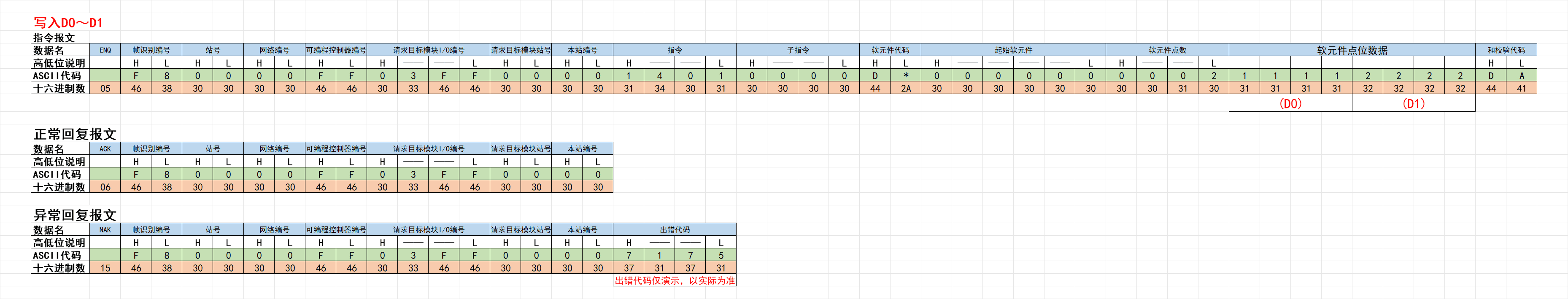

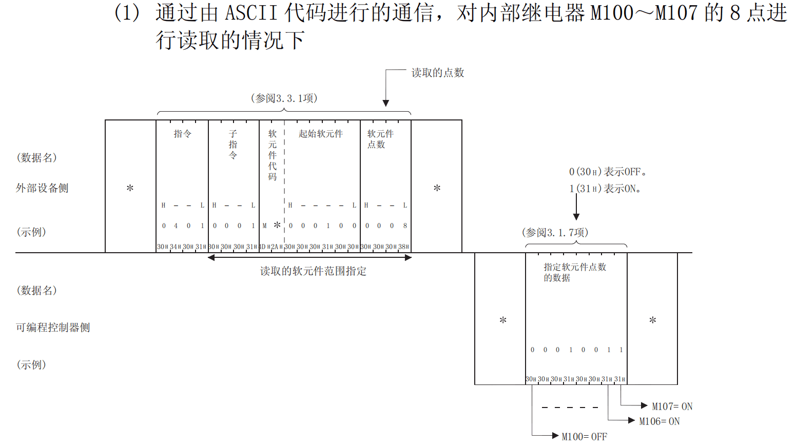

QnA兼容4C帧(格式1)报文分析
QnA兼容4C帧的格式1通过ASCII代码进行通信,通信报文如下表
以QnA兼容4C帧(格式1)读写M0~M4、D0~D1的两个例子,通过表格说明
报文表格文件:QnA兼容4C帧格式1报文分析

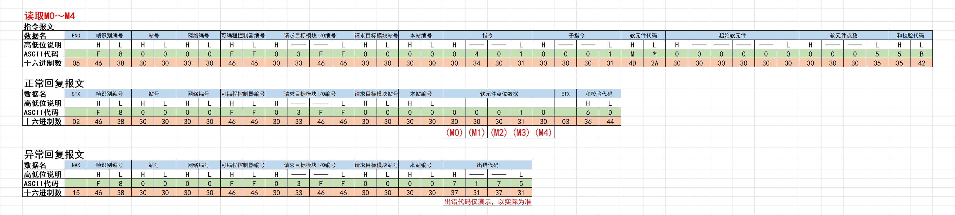

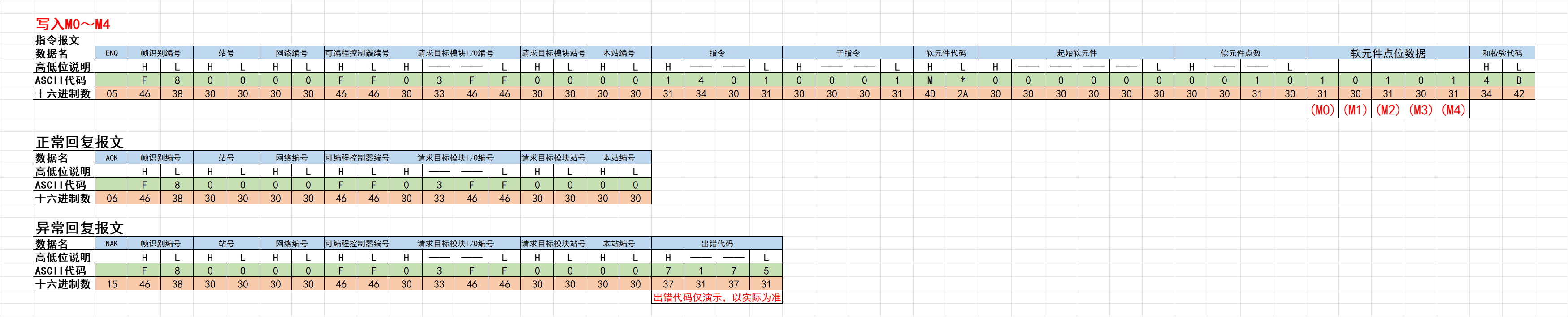

读写M0~M4报文例子
  • 读取M0~M4
  • 写入M0~M4

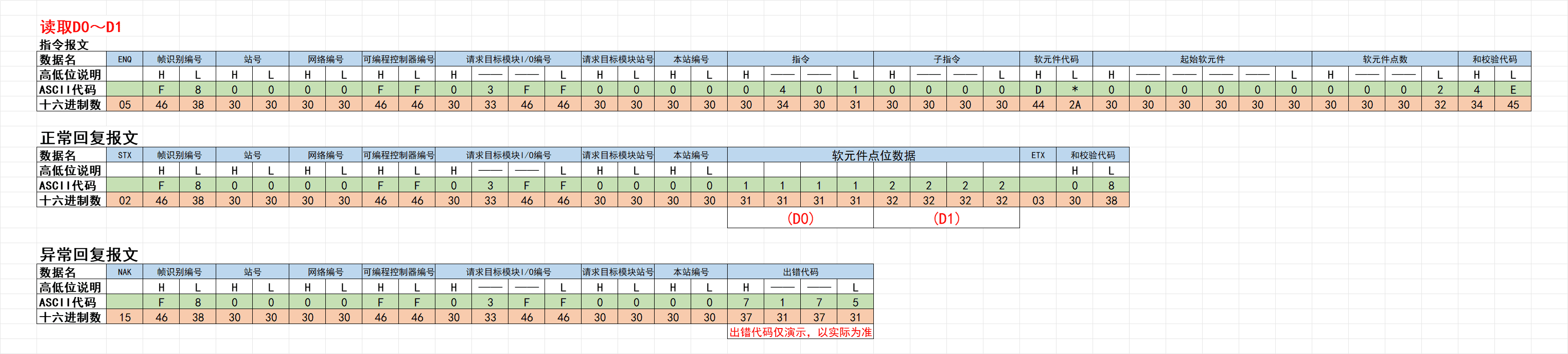

读写D0~D1报文例子
  • 读取D0~D1
  • 写入D0~D1

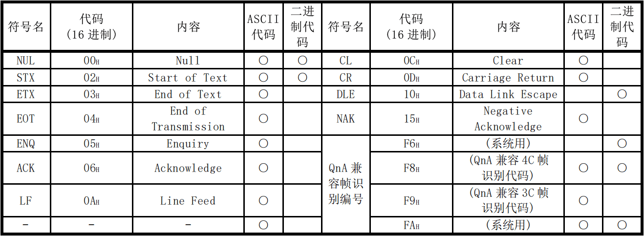

控制代码

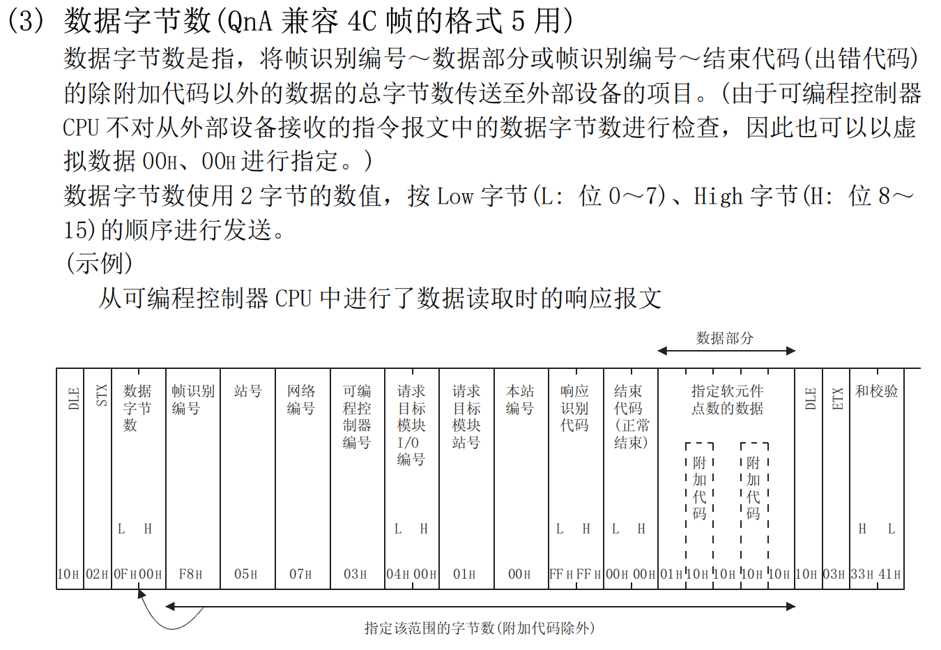

数据字节数(格式5用)

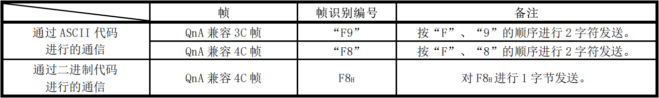

帧识别编号

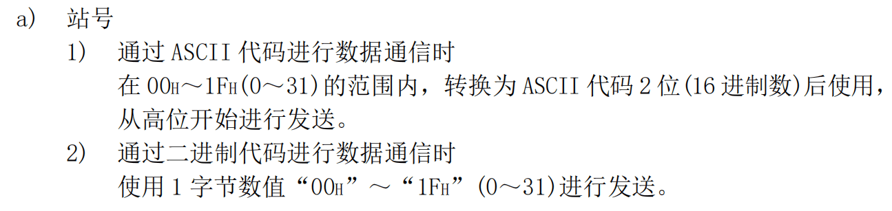

站号

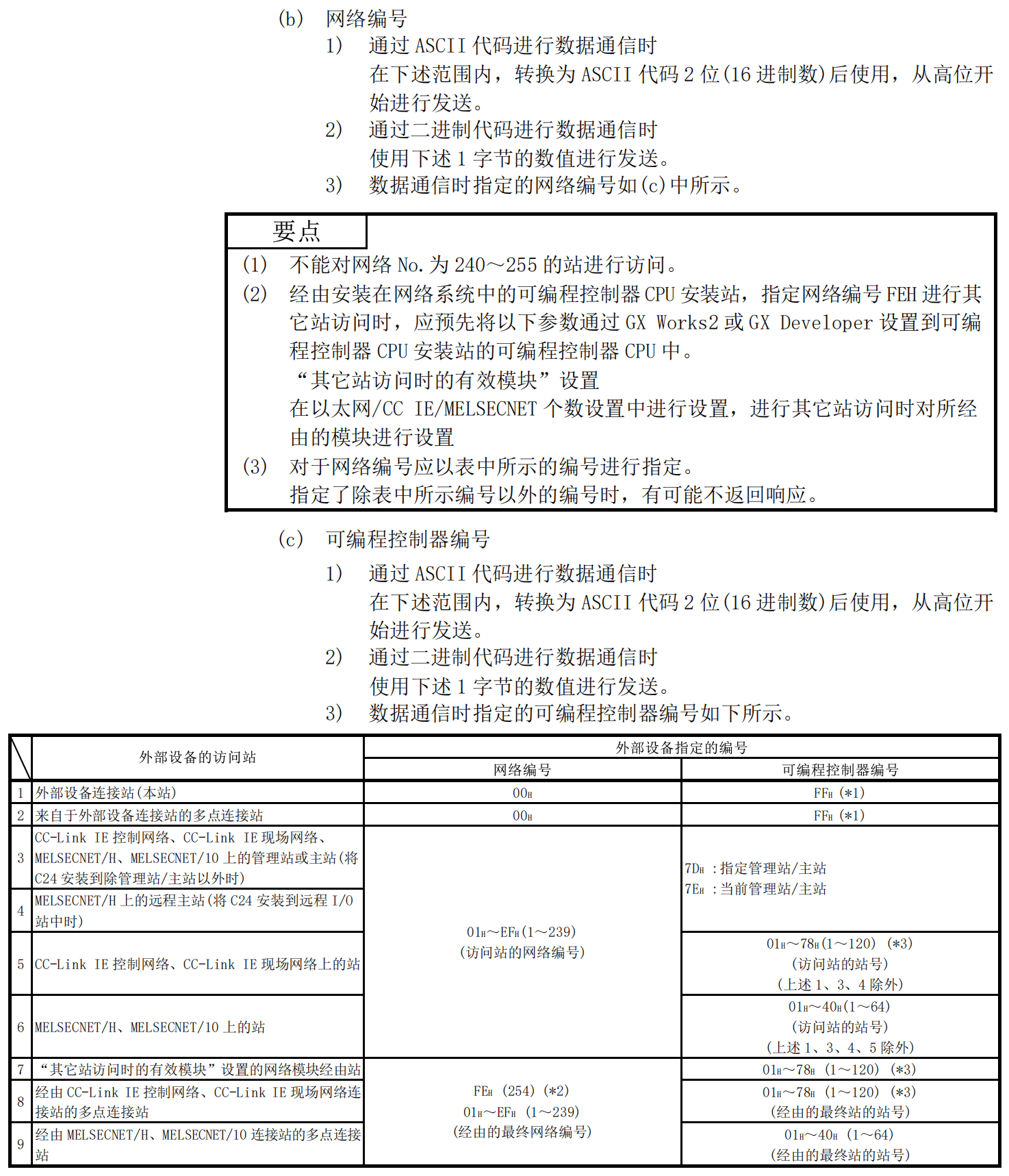

网络编号与可编程控制器编号

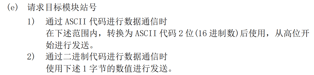

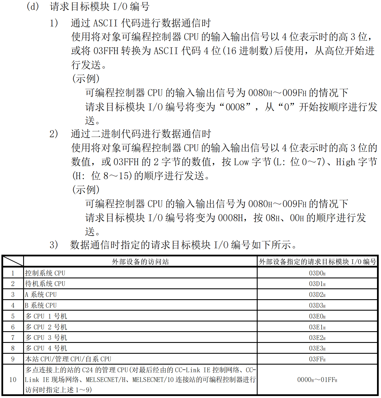

请求目标模块I/O编号

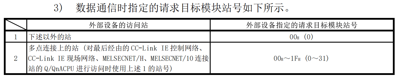

请求目标模块站号

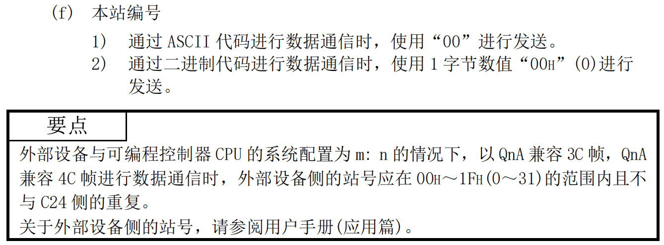

本站编号

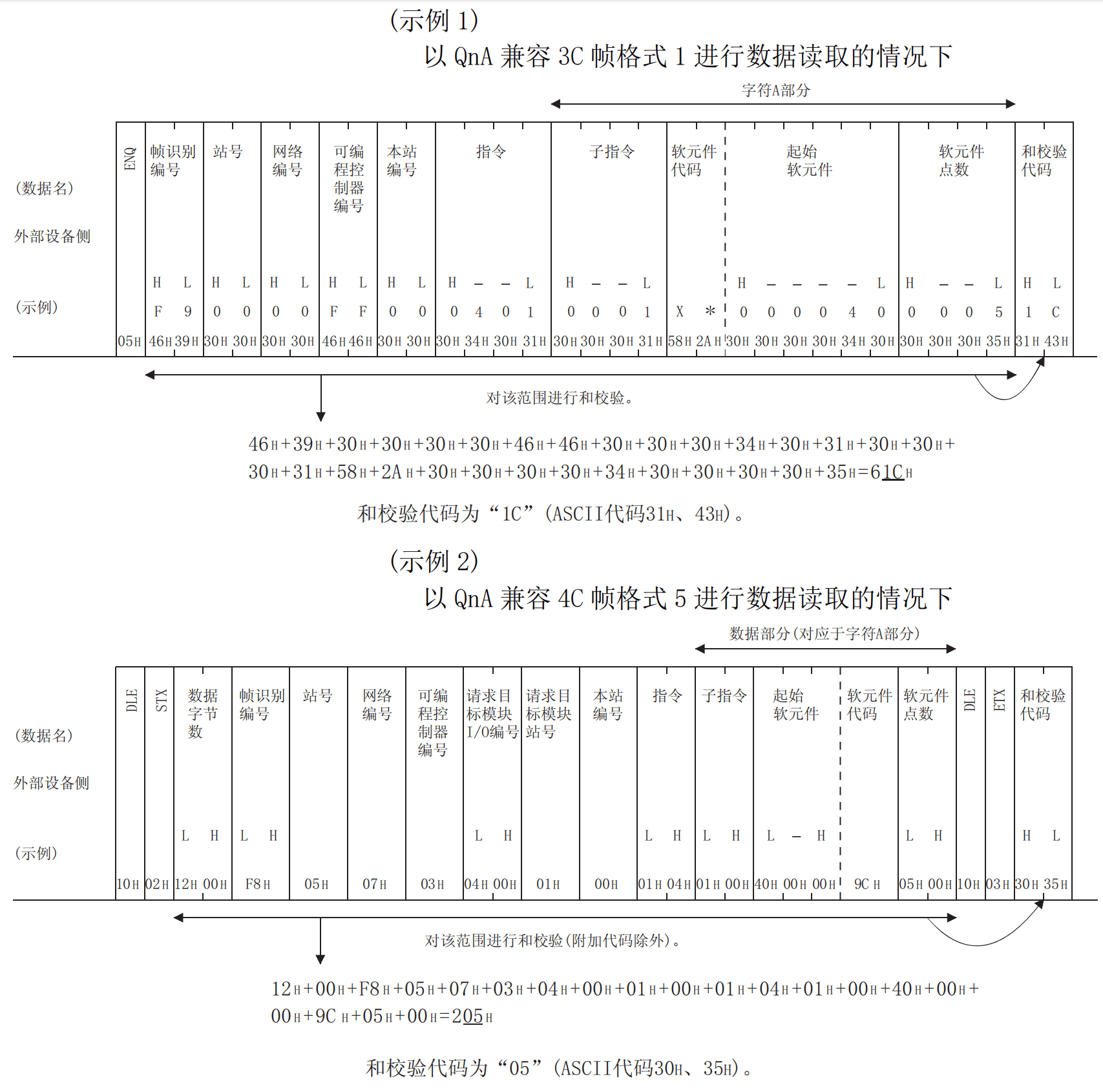

在报文中参与和校验的部分在各个格式中不同,需要自行查阅协议手册

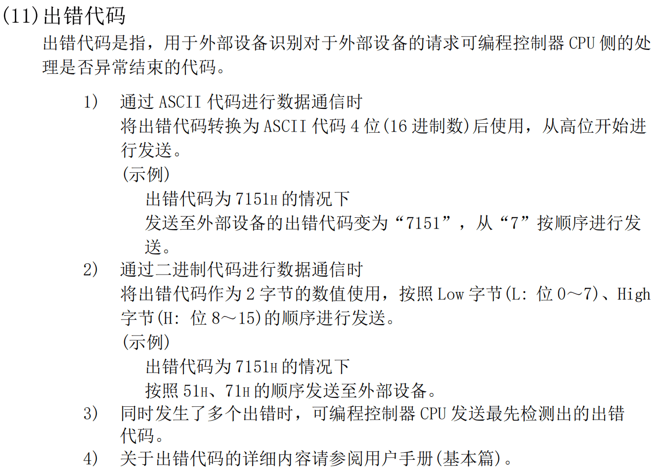

出错代码
C24模块与E71模块的错误代码可能不相同,需要自行查阅协议手册
C24模块用户手册:三菱Q系列串行通信模块用户手册(基础篇)

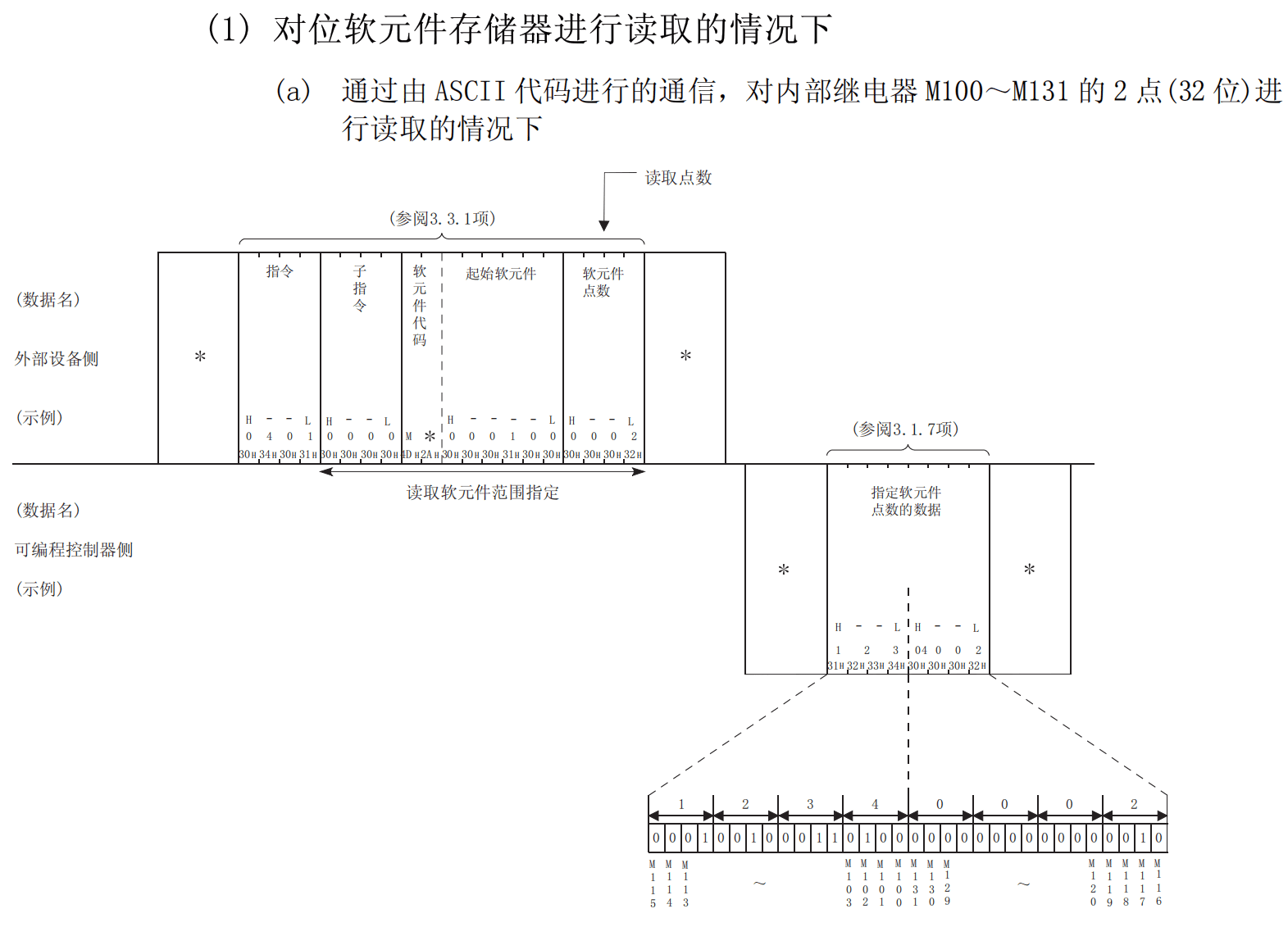

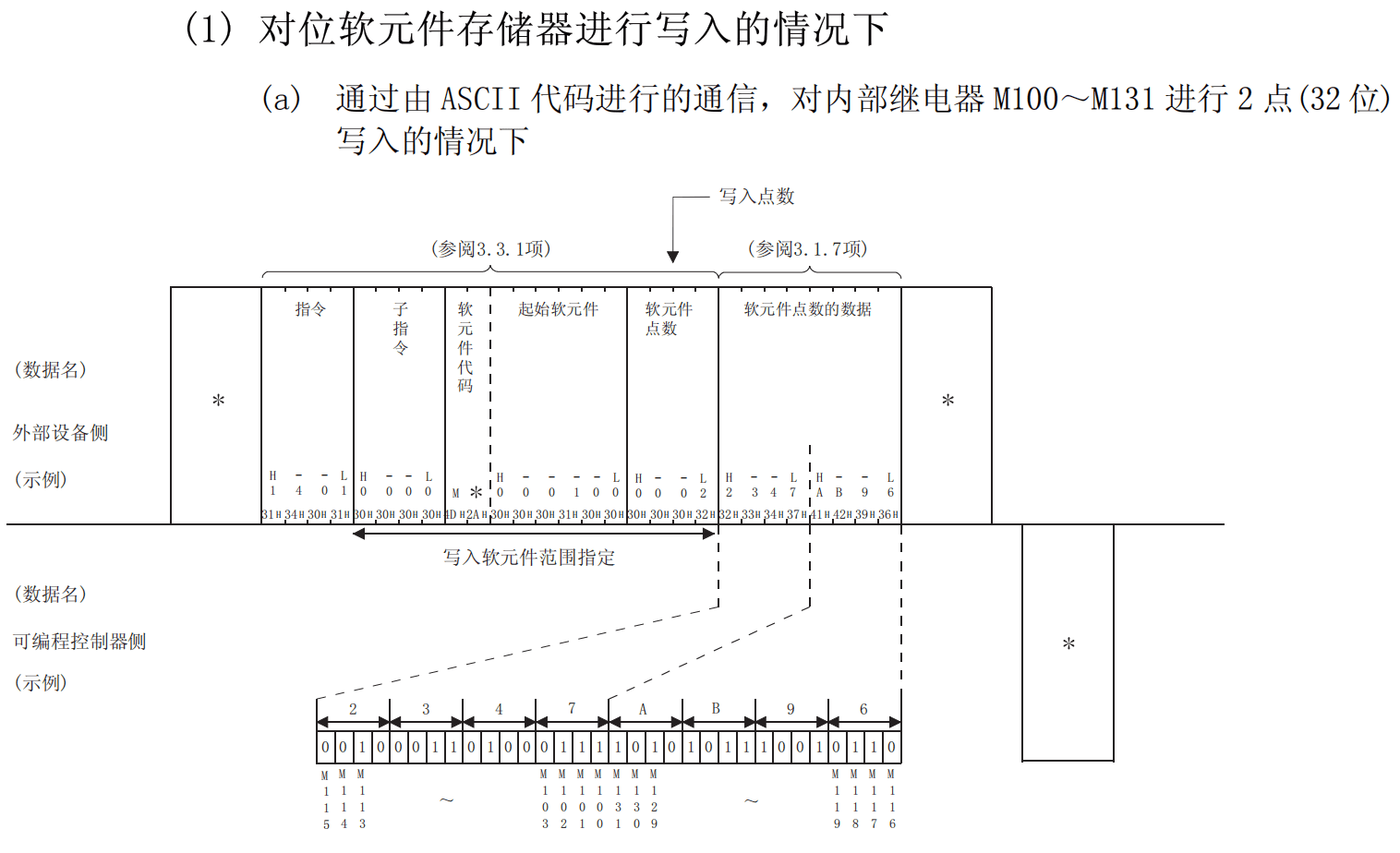

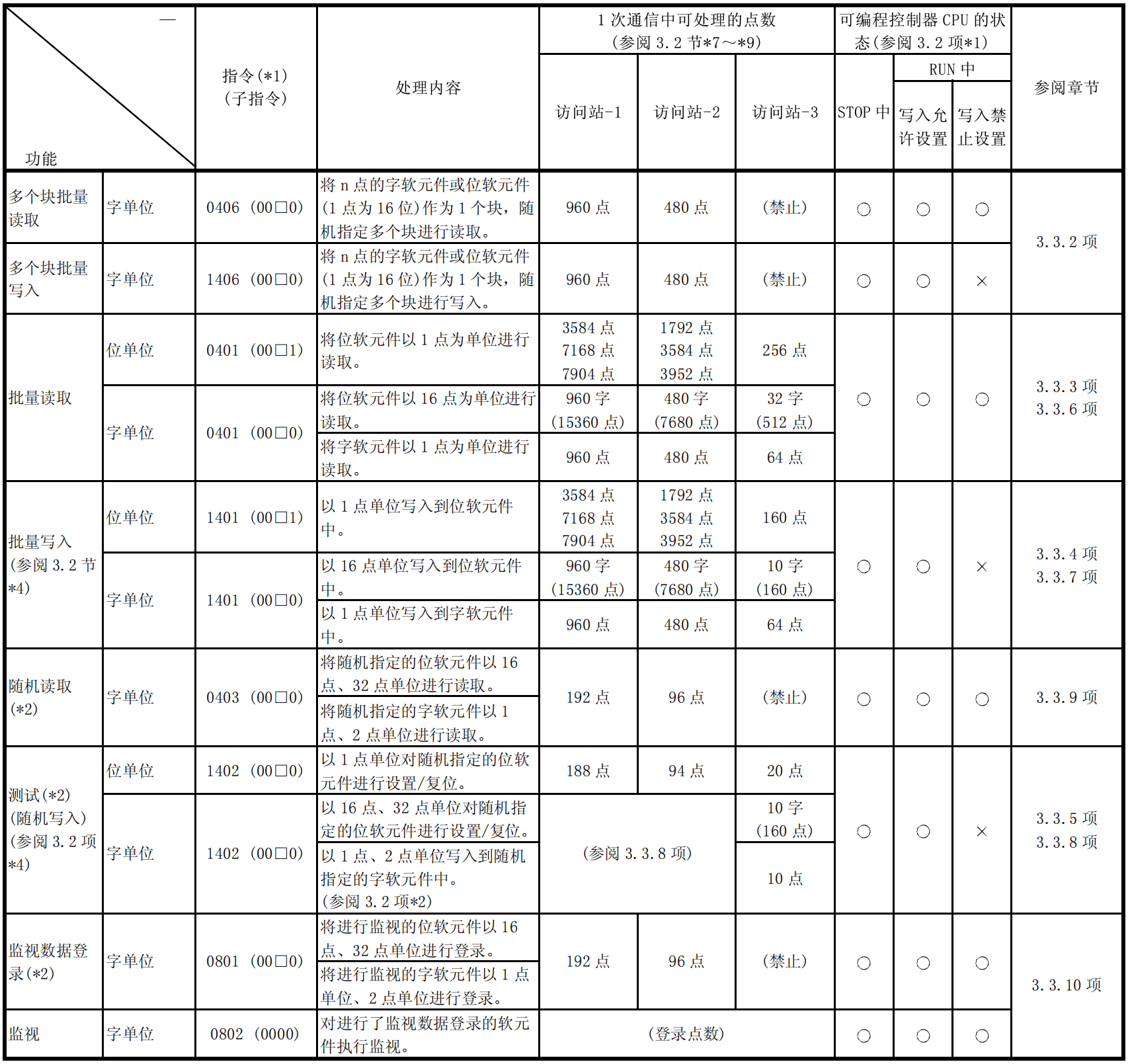

软元件的批量读写指令
指令的部分内容说明

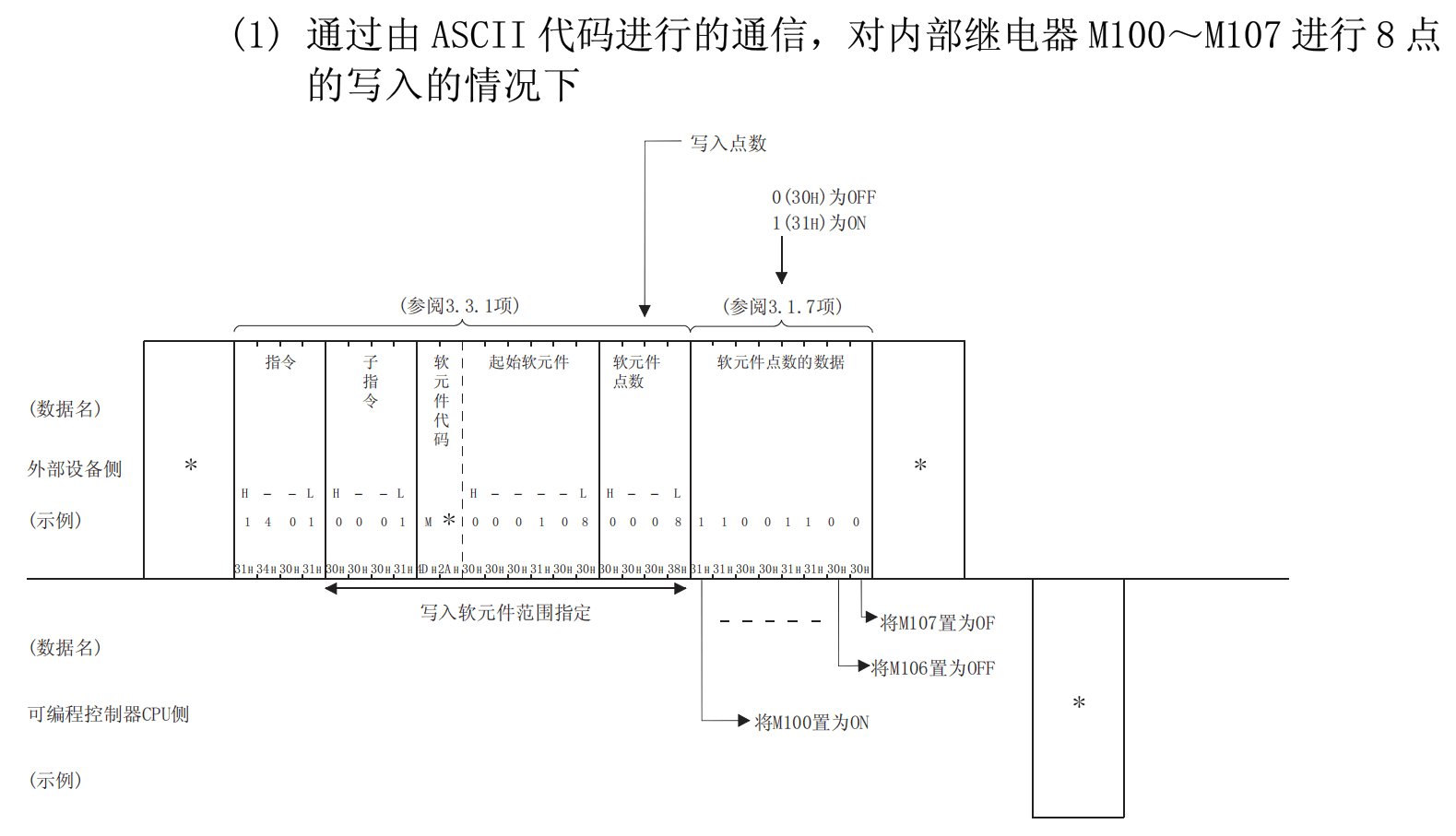

位单元的读写指令
字单元的读写指令
