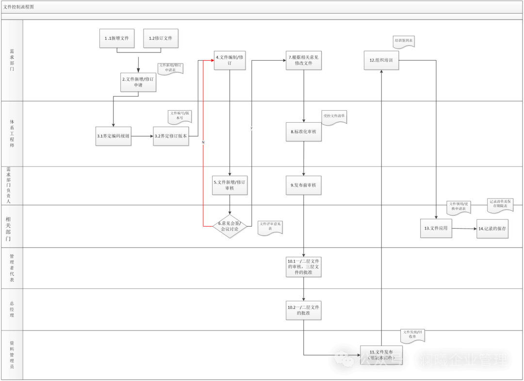

二、受控文件的流程
三、文件的编制审批权限
受控文件管理并不复杂,简单说,核心思想就是标准文件内容要准确、文件编号版本要受控、文件发放回收记录要可追溯。
