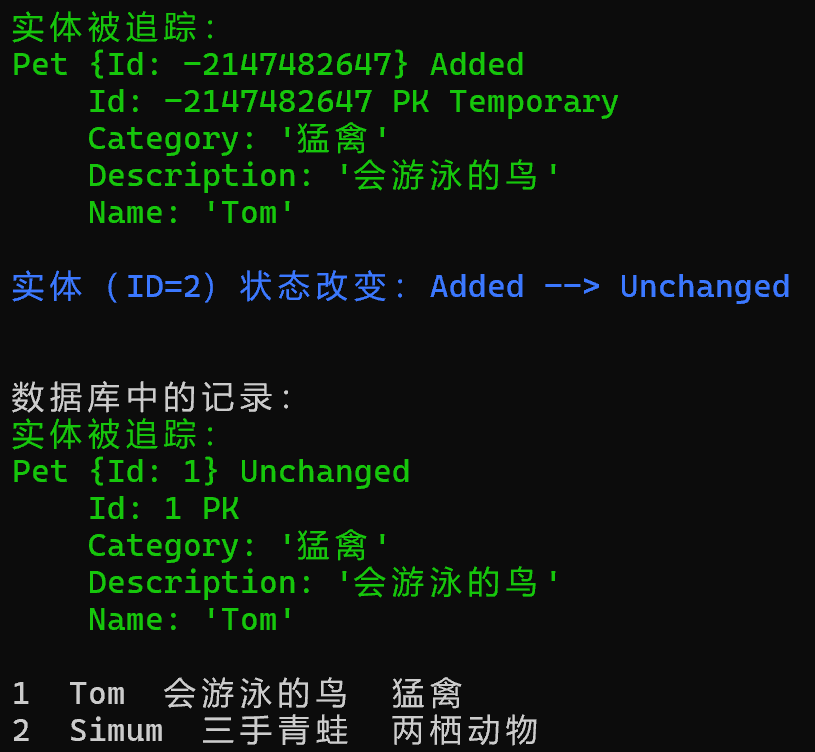

上面代码中,侦听了两个事件:Tracked——当 EF Core 开始跟踪某个实体时发生;当有实体的状态改变之后发生。其实还有一个 StateChanging 事件,是在实体状态即将改变时发生。总结来说就是:状态改变之前发生 StateChanging 事件,改变之后发生 StateChanged 事件。要注意,StateChanged 和 StateChanging 事件在 EF Core 首次追踪实体时不会引发。比如,刚开始追踪时状态为 Unchanged,不会引发事件,而之后状态变为 Added,就会引发事件(最开始那个状态不会触发事件)。
上面代码处理 Tracked 事件,当开始追踪某实体时,打印一下调试信息,记录某状态;处理 StateChanged 事件,在开始追踪状态后,状态发生改变之后打印变化前后的状态。
代码运行结果如下:
首先,new 了一个 Pet 对象,赋值,再调用 Add 方法添加到数据集合中,此时状态会被改为 Added。Tracked 事件输出第一块绿色字体,表示实体开始追踪的状态为 Added,ID 值是随机分配的负值,并说明是临时主键值。
然后调用 SaveChanges 方法并传递 false 给acceptAllChangesOnSuccess 参数,表明 INSERT 进数据库后,状态不改变,还是 Added。
然后,还是用那个实体实例,改变一下属性值,由于它的状态依旧是 Added,调用 SaveChanges() 方法时未传参数,它会调用 SaveChanges(acceptAllChangesOnSuccess: true),结果是这次实体的状态变成了 Unchanged。就是输出结果中蓝色字体那一行。此时实体的 ID=2,记住这个值,待会儿用到。

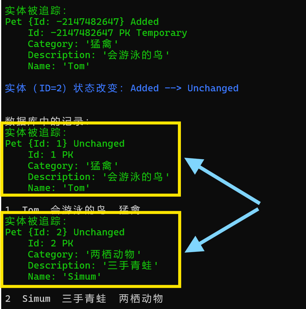

再往后,咱们 foreach 语句给 DbSet 会触发 EF Core 去查询数据库,于是,我们看到,控制台在“数据库中的记录:”一行之后又发生了 Tracked 事件,有一个 ID=1 的实体被追踪了,它刚从数据库中查询出来,就是第二块绿色字体那里。
这时候你是不是迷乎了?不是从数据库查出两条记录吗,为什么只有 ID=1 的被追踪了,ID=2 呢?其实,ID = 2 已经被追踪了。忘了吗?它前面不是从 Added 状态变为 Unchanged 状态吗。这是因为咱们这一连串操作都在同一个 DbContext 实例的生命周期进行的,EF Core 对实体的追踪不会断开。

现在再次运行,看看结果是不是符合你当初的期望。
现在的情况是:向数据库插入记录是第一个 DbContext 实例,完事后就释放了,实体追踪器自然就挂了;随后创建了第二个 DbContext 实例,这时候从数据库中查询出两条记录都是没有被追踪的,所以要启动追踪,自然就能引发两次 Tracked 事件了。
