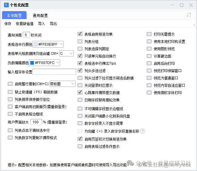

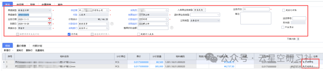

使用个性化配置,配置个人用户使用的参数,使得系统的操作与体验更符合个别用户的操作习惯,提高操作效率。本地配置页签见图1,通用配置页签见图2:
图1
图2

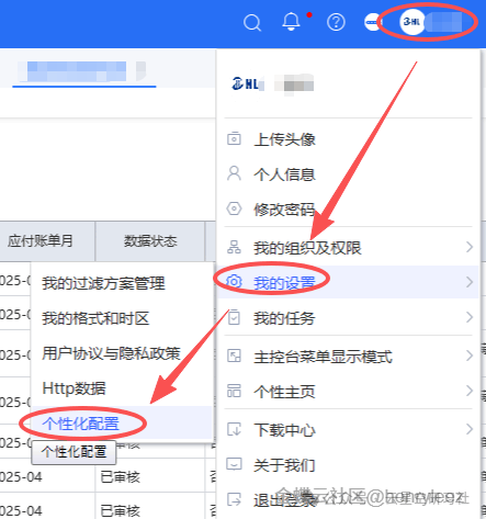

个性化参数配置路径:【右上方个人头像】→【我的设置】→【个性化配置】,如下图3:
图3

3.1、本地配置页签:
参数1):通知消息__秒关闭

单据列表当前选中行(单选或多选)颜色样式设置。如图1所示设置颜色,效果见下图5:
图5
参数3):表格单元格数据拷贝组合键Ctrl+___
单据或单据列表选中单元格需要拷贝时使用的组合键,如图1所示设置Ctrl+C为组合键进行复制到粘贴板,系统默认设置。

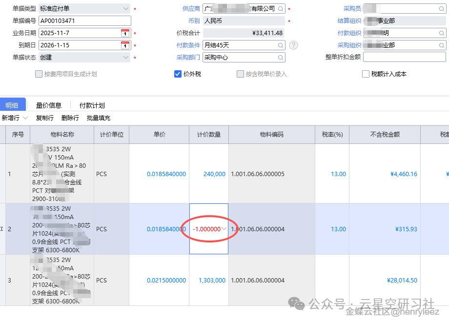

单据中可编辑的单元格,如果为负数时,显示的数字颜色,如图1所示为系统默认设置,如果设置为红色,显示效果如下图6:
图6

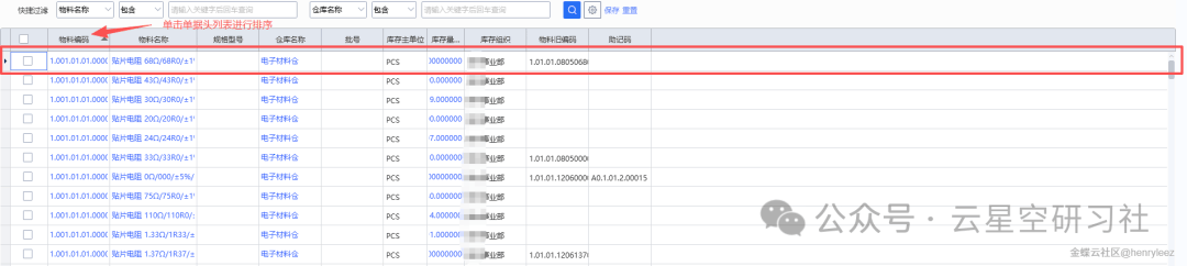

参数8):列表排序保持首行定位
勾选参数后,在单据列表点单据头列排序后(单击),光标定位在第一行,如下图8;不勾选时光标不定位在第一行。

参数8):列表排序保持首行定位

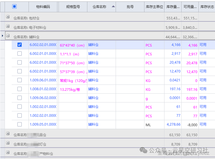

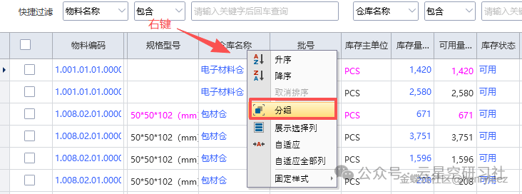

勾选参数后,用鼠标右键某单据列表字段的列头,可以以这个字段作为分组显示。如下图11、图12,系统默认不勾选。
图11
图12

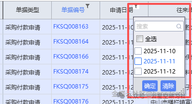

参数19):列头多选过滤
勾选参数后,点击列头小漏斗过滤时,可选多个值。如下图13,系统默认为不勾选。
图13

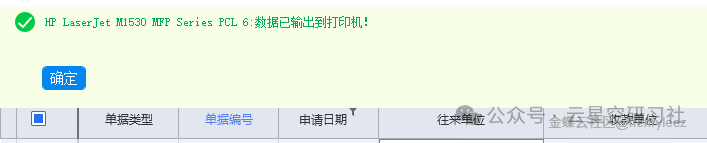

不勾选参数时,打印将提示,数据已输出到打印机。如下图14;勾选参数后将不再提示,系统默认为不勾选。

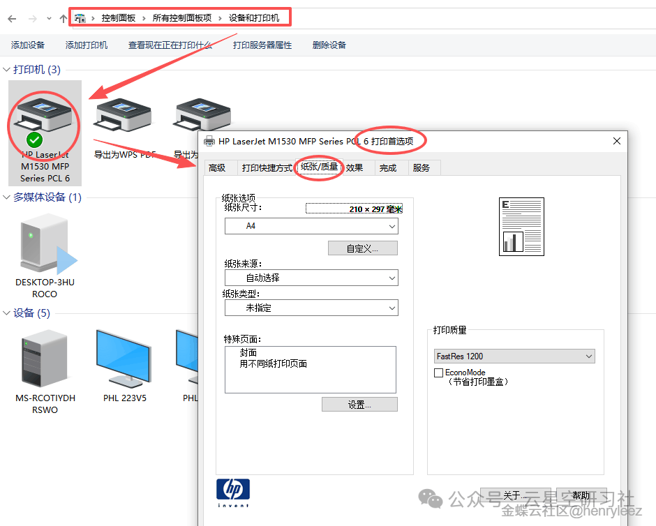

参数31):使用本地打印机设置
勾选参数后,打印会以本地打印机的首选项中的设置(纸张设置等)为准,如下图15,系统默认为不勾选。
图15

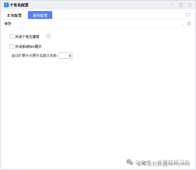

3.2、通用配置页签:
参数1):关闭个性化推荐
若不想接受个性化推荐服务,可勾选该参数,关闭后,本产品将不再向您展示个性化推荐内容(包括个性化广告推荐内容),您看到的推荐内容将与您的偏好相关度降低。
参数2):关闭系统tips提示
在线tips的功能,用于更好的帮助用户理解和使用星空系统,若想关闭提示,则勾选此参数。系统默认为不勾选。
具体应用场景参考:
参数3):自动扩展卡片展开后显示条数___
系统默认设置为6条数据。标准出厂卡片,在卡片收起状态下,只显示两条数据,展开后可以显示6条数据。
