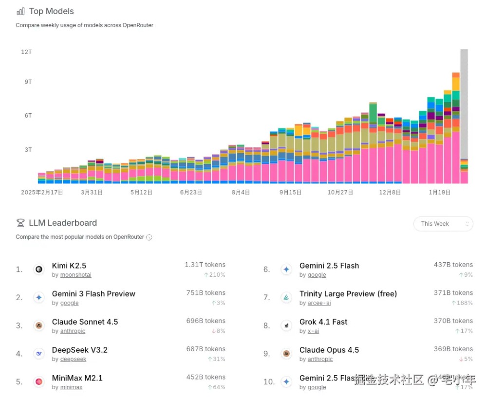

OpenRouter 的周排行榜和 OpenClaw调用请求量榜单,Kimi K2.5 长期霸榜第一,大幅领先于 Gemini 3。

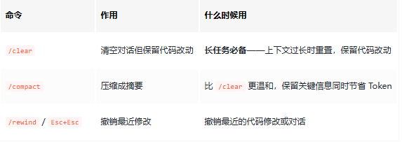

分享几个我每天都用的命令,新手可能不知道,老手可能忘了用:
🔄 会话管理
血泪教训:长任务做到一半记得定期 /compact,别等报错才后悔。

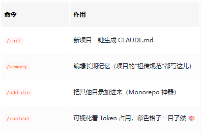

📁 项目与上下文

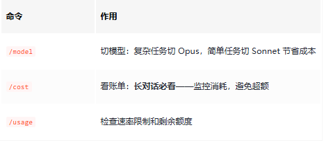

💸 模型与成本
省钱小窍门
:写注释、格式化这种简单活,切 Sonnet 或 Haiku 就够了,别用 Opus 烧钱 😂

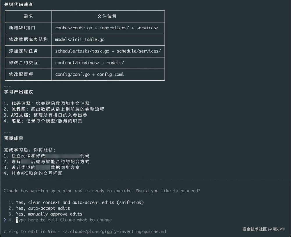

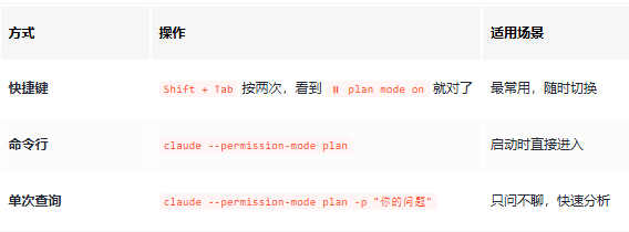

怎么进入 Plan Mode:

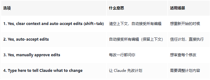

我的 Plan Mode 工作流:
当 Claude Code 输出计划后,会让你选择:
💡 小技巧:我一般会选 4,然后输入:"先把计划保存到 plan.md,我们再继续"。这样方案留底,后面出问题了还能回溯。等保存完了再选 2 让 Claude 自动执行。

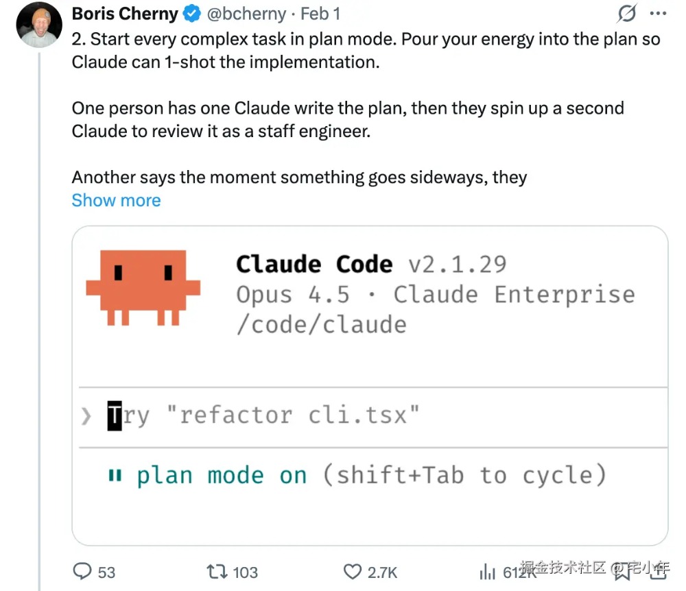

Claude Code 创始人 Boris Cherny 在 X 上分享过团队内部的使用心得。挑几个我觉得特别实用的:
原文链接:x.com/bcherny/sta…
1️⃣ 任何复杂任务,从 Plan Mode 开始
前面已经说过 Plan Mode ,创始人也提到了说明 Plan Mode 的重要性。
把精力集中在打磨计划上,这样 Claude 在实现代码时就能一步到位(1-shot)。
团队里有个成员的做法是:先让一个 Claude 写出计划,然后启动第二个 Claude,让它代入Staff Engineer(资深工程师)的角色来对计划进行 Review。
还有成员建议:一旦发现进展跑偏(go sideways),立刻切回 Plan Mode重新规划。千万别硬推。他们甚至会明确指示 Claude 在验证步骤中也要进入 Plan Mode,而不仅仅是在构建代码的时候才用。

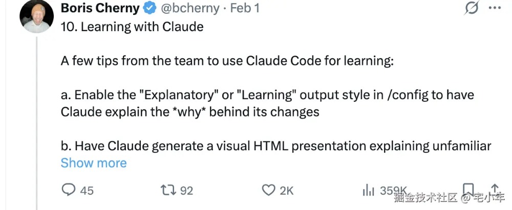

3️⃣ Claude 是最好的学习搭子
几个团队内部的学习小技巧:
🎓 开启解释模式: 在 /config 里把输出风格设为 "Explanatory" 或 "Learning",Claude 会在改代码的同时解释为什么这么改。适合读新项目代码时边改边学。
📊 生成可视化简报: 让 Claude 把陌生代码库生成一个 HTML 演示文稿。不得不说,它做的幻灯片比很多 PM 做的都好…… 😂
🗺️ ASCII 架构图:
"给我画个 ASCII 流程图,解释这个模块的调用链"
不用开画图工具,终端里直接看清逻辑,程序员友好。
🔄 间隔重复学习: 跟 Claude 玩"费曼学习法":你先解释自己理解的逻辑,Claude 通过提问填补你的知识盲区,最后把学习记录保存下来。
