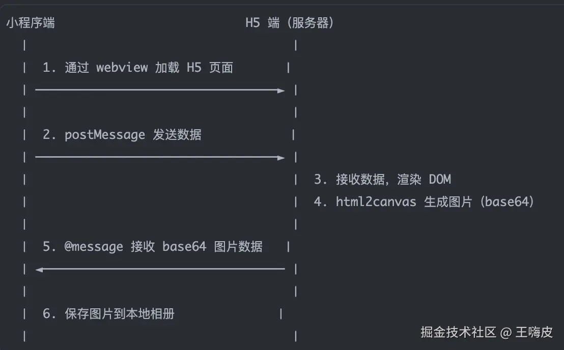

在对着uni-app文档思考了一段时间之后,决定尝试一下小程序与webview双向通信这个解决方案。
解决思路
其实思路也不复杂,就是利用 uni-app 的 <webview> 组件嵌入一个部署在服务器上的 H5 页面,借助小程序与 H5 之间的通信机制,将图片生成的工作转移到 H5 端完成,然后将生成的 base64 图片文件返回给小程序并保存到本地相册。
完整方案代码
简单说一下这个方案的优势:
  1. 解决了小程序的DOM限制:H5的环境下可以操作DOM,使用 html2canvas 可以正常运行。
  2. 可读性/拓展性强:页面直接用传统的三件套(HTML/CSS/JS)构建,容易理解。同时针对不同业务板块可以拓展多个模板。
  3. 职责分离:小程序只负责传递数据,H5负责渲染页面和截图。
当然,在这个过程中我也需要和后端同事提前做好沟通,H5页面的数据是需要通过接口传参获取的。

注意事项
<webview> 组件中的 @message 只会在组件销毁、页面回退和分享时进行触发,不会立刻收到消息,由于我的系统业务逻辑相对简单,所以采用了回退的方式。
比较推荐的做法是将生成的图片上传给服务器接口,然后将生成的URL传递给小程序,这样既能保证同步性,也能解决如果图片过大直接返回小程序造成卡顿的问题。
另外,由于每次生成图片都需要加载一个H5页面, 用户等待时会出现白屏或中间态等影响体验的问题,最好添加一个loading遮罩,优化用户体验。
最后,不要忘记在小程序后台将访问域名配置到白名单,域名确认为HTTPS,确保 <webview> H5页面URL可以正常访问。
