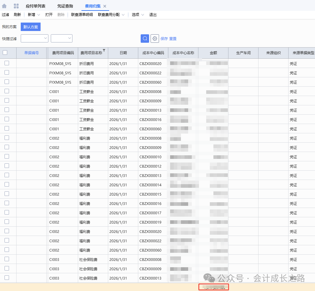

3、工厂发生的快递费、办公费、维修费、检测费等,根据实际发生部门实际发生金额入制造费用。
借:制造费用-**车间或部-快递费/办公费/维修费/检测费等
      管理费用-**部-快递费/办公费等
      应交税费_应交增值税_待认证进项税额
贷:应付账款_明细应付款_**供应商

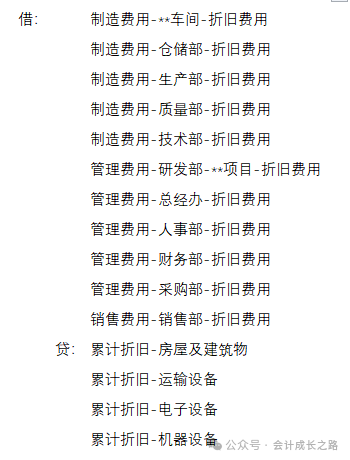

5、折旧计提

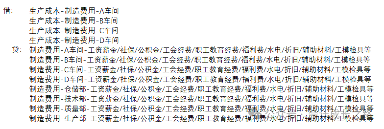

当月相关凭证完成后,达到成本核算条件并开始成本核算时结转制造费用到生产成本-制造费用

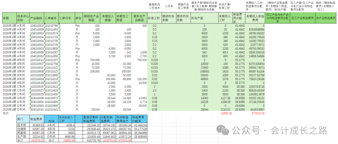

3、以标准工时分配标准为例
  • 制造费用从辅助生产部门分配到基础生产部门:
**车间分配率=**车间投入工时/总投入工时
**车间分摊制造费用=**车间分配率*辅助生产部门制造费用(数据来源科目余额表本期发生额)
  • 制造费用从基础生产部门分配到各产品:
制造费用分配率=各车间制造费用合计数/各车间投入工时。
各产品本期投入制造费用=各产品本期投入工时*制造费用分配率
由于期末各工单生产进度不一致,很难预估约当系数,约当产量对生产管理的水平要求较高,一般企业不适用这种方式。故此例在产品不分摊制造费用,由完工产品全额承担。
此示例仅作为制造费用分摊逻辑展示,使用ERP的企业,只要成本模块上线时基础设置好,在第2步费用引入核对正确,成本计算完,系统会自动分配。以下数据非真实。
