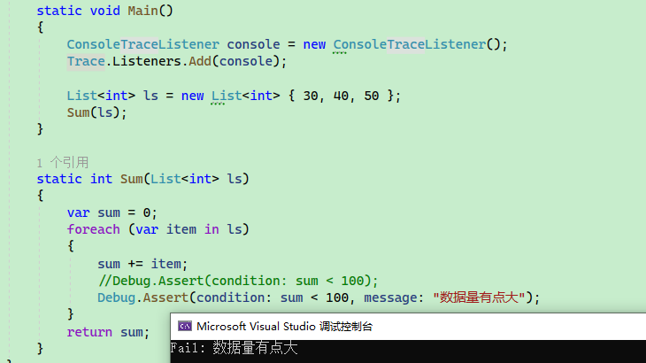

下面示例代码,当 sum 的值在 100 以内时程序正常执行,当 sum 的值大于等于 100时会触发断点,IDE 会跳转到该位置,此时会引起我们的注意。
static void Main()
	List<int> ls = new List<int> { 30, 40, 50 };
	Sum(ls);
static int Sum(List<int> ls)
	var sum = 0;
	foreach (var item in ls)
		sum += item;
		// 当条件为否时触发
		// Debug.Assert(condition: sum < 100);
		Debug.Assert(condition: sum < 100, message: "数据量有点大");
	return sum;
.Assert() 会触发断点同时打印信息。.NET Runtime 源代码中就大量地使用了 Debug.Assert() ,笔者个人也常常在项目中使用 Debug.Assert,比如某个条件分支很少情况下会执行,如果该分支被执行,需要引起开发者关注。一方面 Debug 只在调试模式下有效,不会干扰正式发布的项目运行。IDE 断点正在当前设备环境中起效,不能跟其它设备共享断点位置,而 Debug 在代码中,所有人都可以使用。

也可以通过监听器将信息打印到控制台或文件中,如需将调试信息打印到控制台,可以注册相关的侦听器:
Trace.Listeners.Add(new ConsoleTraceListener();
// 或者 Trace.Listeners.Add(new TextWriterTraceListener(Console.Out));
注意, Debug 没有 Listeners 属性,因为 Debug 使用的是 Trace 的侦听器,即给 Trace 配置之后,Debug 也会生效。

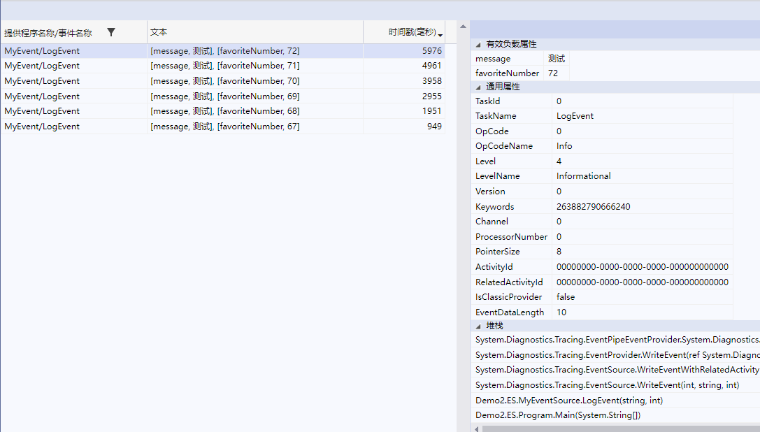

一段时间之后按下回车键或 Ctrl+C,在目录中可以找到一个 .nettrace 文件,使用 Visual Studio 打开 .nettrace 文件。
然后点击表格头部 “提供程序名称/事件名称” 右侧的图标,选中 MyEvent 对事件进行筛选。
然后点击具体的事件可以观察到该事件的信息,文本列显示的是使用 WriteEvent(1, message, favoriteNumber); 记录的事件的信息,时间戳列记录了事件发生的时间,右侧属性面板显示了事件的详细信息。
自定义事件源需要继承 EventSource ,EventSource 中包含很多记录事件发生的函数,如 WriteEvent 方法,然后使用 dotnet-trace 工具可以捕获程序中发生的事件,获取事件记录的信息。

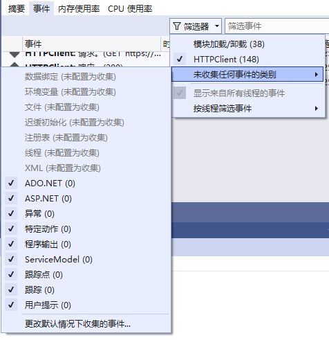

运行之后在控制台中可以看到事件信息。
此外,通过 Visual Studio 的诊断工具也可以看到相关的事件,或者使用 dotnet-trace 工具进行收集。

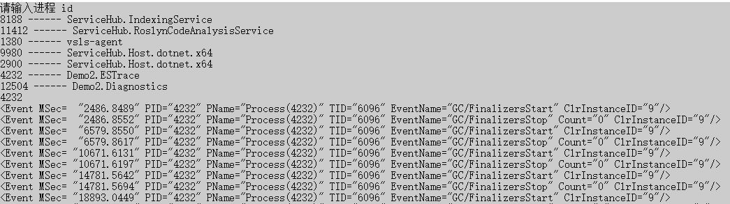

接着启动 Demo2.Diagnostics,输入控制台的进程号,即可考察到监听的进程 GC 事件。

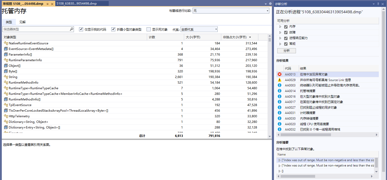

然后使用 Visual Studio 打开 .dmp 文件,可以看到很多快照信息。
