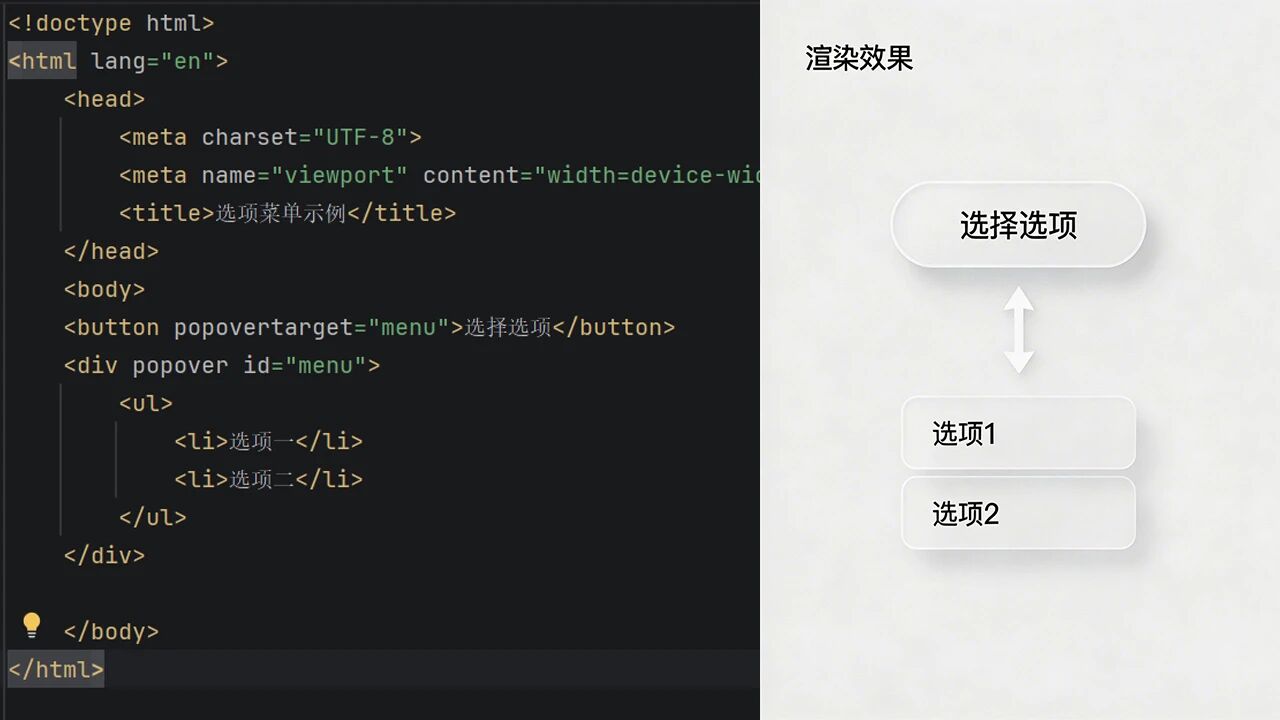

二、Popover API:简单到令人惊叹
2.1 基础用法
创建一个弹出层只需三个步骤:
  1. 在触发器上设置 popovertarget 属性,值指向弹出层的 id。
  2. 给弹出层设置一个唯一的 id。
  3. 在弹出层上添加 popover 属性。
    <button popovertarget="menu">打开菜单</button><div popover id="menu">  <ul>    <li>选项一</li>    <li>选项二</li>  </ul></div>
    2.2 内置的超能力
    仅仅两行HTML,你就获得了:
    • 自动焦点管理:打开时焦点移到弹出层内第一个可聚焦元素,关闭时返回触发器。
    • 自动ARIA状态:浏览器自动处理 aria-expanded、aria-haspopup、aria-controls,无需手动添加。
    • 自动轻触关闭:点击外部或按 Esc 键自动关闭。
    • 顶层渲染:无需担心 z-index,弹出层始终显示在最上层。

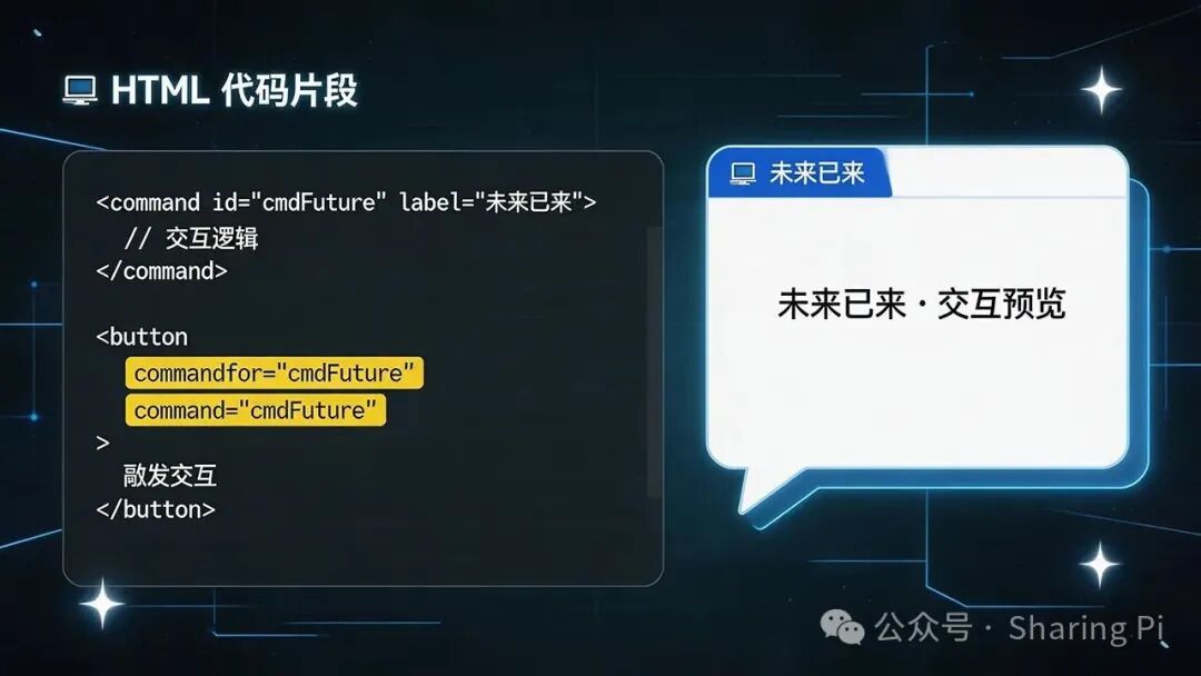

                  五、未来:Invoker Commands 让一切更简单
                  目前有一个已广泛实现的提案:Invoker Commands。它允许你通过HTML属性直接控制对话框的打开和关闭,就像Popover API一样简单:
                    <button commandfor="my-modal" command="show-modal">打开模态框</button><dialog id="my-modal">  <button commandfor="my-modal" command="close">关闭</button></dialog>
                    这意味着未来你甚至不需要为模态对话框写任何JavaScript打开/关闭逻辑!但在全面普及前,上述JS增强方案仍是可靠的保障。
