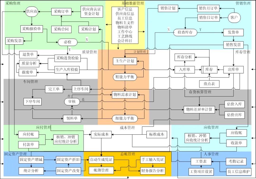

ERP是将企业所有资源进行整合集成管理,简单的说是将企业的三大流:物流,资金流,信息流进行全面一体化管理的管理信息系统。
它的功能模块以不同于以前的MRP或MRPII的模块,它不仅可用于生产企业的管理,而且在许多其它类型的企业如一些非生产,电商贸易和公益事业的企业也可导入ERP系统进行资源计划和管理。
但是在本文中,我们将仍然以典型的生产企业为例子来介绍ERP的功能模块。
在企业中,一般的管理主要包括三方面的内容:
  • 生产控制(计划、制造)
  • 物流管理(分销、采购、库存管理)
  • 财务管理(会计核算、财务管理)
这三大系统本身就是集成体,它们互相之间有相应的接口,能够很好的整合在一起来对企业进行管理。
另外,要特别一提的是,随着这十多年发展,企业对人力资源管理重视的加强,已经有越来越多的ERP厂商将人力资源管理纳入了ERP系统的一个重要组成部分,对这一功能,我们也会进行一下简要的介绍。

二、生产控制管理模块
这一部分是ERP系统的核心所在,它将企业的整个生产过程有机的结合在一起,使得企业能够有效的降低库存,提高效率。同时各个原本分散的生产流程的自动连接,也使得生产流程能够前后连贯的进行,而不会出现生产脱节,耽误生产交货时间。
生产控制管理是一个以计划为导向的先进的生产、管理方法。首先,企业确定它的一个总生产计划,再经过系统层层细分后,下达到各部门去执行。即生产部门以此生产,采购部门按此采购等等。
1、主生产计划
它是根据生产计划、预测和客户订单的输入来安排将来的各周期中提供的产品种类和数量,它将生产计划转为产品计划,在平衡了物料和能力的需要后,精确到时间、数量的详细的进度计划。是企业在一段时期内的总活动的安排,是一个稳定的计划,是以生产计划、实际订单和对历史销售分析得来的预测产生的。
2、物料需求计划
在主生产计划决定生产多少最终产品后,再根据物料清单,把整个企业要生产的产品的数量转变为所需生产的零部件的数量,并对照现有的库存量,可得到还需加工多少,采购多少的最终数量。这才是整个部门真正依照的计划。
3、能力需求计划
它是在得出初步的物料需求计划之后,将所有工作中心的总工作负荷,在与工作中心的能力平衡后产生的详细工作计划,用以确定生成的物料需求计划是否是企业生产能力上可行的需求计划。能力需求计划是一种短期的、当前实际应用的计划。

三、物流管理模块
(一)分销管理
销售的管理是从产品的销售计划开始,对其销售产品、销售地区、销售客户各种信息的管理和统计,并可对销售数量、金额、利润、绩效、客户服务做出全面的分析,这样在分销管理模块中大致有三方面的功能。

四、人力资源管理模块
以往的ERP系统基本上都是以生产制造及销售过程(供应链)为中心的。
因此,长期以来一直把与制造资源有关的资源作为企业的核心资源来进行管理。但这么些年来,企业内部的人力资源,开始越来越受到企业的关注,被视为企业的资源之本。
在这种情况下,人力资源管理,作为一个独立的模块,被加入到了ERP的系统中来,和ERP中的财务、生产系统组成了一个高效的、具有高度集成性的企业资源系统。它与传统方式下的人事管理有着根本的不同。

结束语:
很多时候,ERP系统并非高高在上的技术概念,而是实实在在融入企业日常运营的管理工具。
通过上述对财务管理、生产控制、物流管理及人力资源管理四大核心模块的梳理,我们不难发现:ERP的真正价值在于打通了企业内部的“信息孤岛”,让资金流、物流与信息流实现无缝协同。无论是精确的成本核算、高效的生产排程,还是敏捷的采购分销、科学的人力决策,每一个环节都在系统的整合下变得更加透明、可控。
希望这篇文章能帮助大家建立起对ERP功能的感性认知,理解它如何从全局视角提升企业资源配置效率。当然,不同企业的管理需求各有侧重,在实际选型时还需结合自身业务特点,量体裁衣。但无论选择哪款产品,把握住“集成、实时、共享”这三个关键词,你就能迈出成功应用ERP的第一步。
