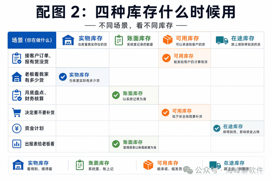

老板该怎么用账面库存
  • • 平时:作为日常运营依据(要不要补货、能不能接单)
  • • 月底 / 季度:通过盘点修正成实物数
  • • 永远记住:账面库存是估算,不是真相

为什么可用库存最重要
实务中,可用库存才是「能不能卖」的真正依据。
很多老板没系统时,靠账面(甚至靠脑子里的实物估计)答应客户——结果到出货时发现没货,临时调货、临时道歉、临时退款。
有系统后,前台报价 / 接单时看的都是「可用库存」,再也不会超卖。

在途库存为什么要单独统计
理由有三个:
第一:判断「未来 N 天能不能交货」
  • • 现在可用库存只有 890
  • • 客户要 1300
  • • 但在途有 500,预计 5 天后到
  • • 如果客户能等 7 天,这单接得了
第二:避免重复采购
  • • 老钱看到可用库存只有 890,觉得不够,下意识就想再下一单
  • • 但他忘了一周前已经下了 500 在路上——再下就重复了
  • • 系统里看见「在途 500」,就不会重复采购
第三:资金预算
  • • 在途库存代表「已经付的钱 / 应付的钱」
  • • 老钱要做下个月的资金计划,得把这部分算进去

配图 2:四种库存什么时候用
