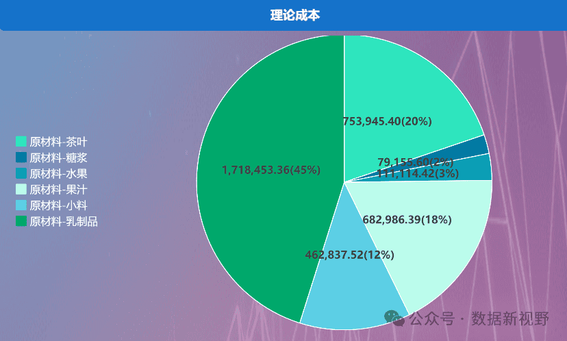

二、标准成本:不是实际发生的成本,而是管理标尺
很多人一看到“标准成本”,就以为它是产品真实发生的成本。
其实不是。
标准成本,是企业事先制定的、在正常生产条件下应该发生的成本。
它更像一把尺子,用来衡量实际执行有没有偏差。
比如某产品标准成本是 80 元,其中:
  • 标准材料成本 50 元;
  • 标准人工成本 15 元;
  • 标准制造费用 15 元。
这个 80 元,不代表每次生产都一定花 80 元,而是企业认为正常情况下应该花 80 元。
标准成本最大的作用,是做预算、考核和差异分析。
比如标准材料用量是 2 公斤,标准单价是 25 元,所以标准材料成本是 50 元。结果实际生产用了 2.2 公斤,实际采购单价是 27 元。
这时候就能继续拆:
  • 是用量超了?
  • 还是单价涨了?
  • 是车间损耗高?
  • 还是采购价格没控制住?
这就是标准成本的价值。
它不是告诉你真实花了多少钱,而是告诉你:
真实成本为什么偏离了目标。

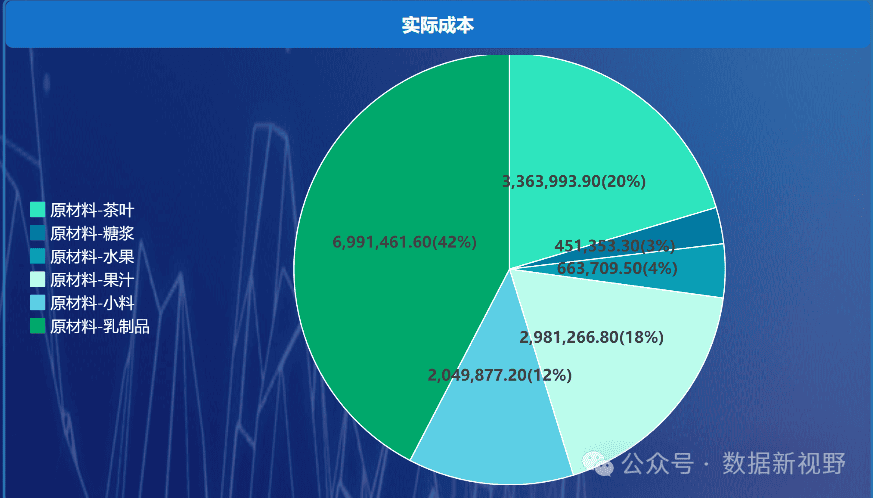

三、实际成本:真正发生了多少钱,但它只是事后结果
实际成本,就是企业在生产过程中真实发生并归集到产品上的成本。
它通常包括三部分:
  • 直接材料;
  • 直接人工;
  • 制造费用。
也就是常说的:料、工、费。
比如生产一批产品:
  • 实际领用材料 52 万;
  • 实际发生人工 16 万;
  • 分摊制造费用 18 万。
那么这批产品的实际生产成本就是 86 万。
如果完工 1 万件,单位实际成本就是 86 元。
实际成本最大的特点是:
它反映真实发生。
所以它适合用来做财务核算、存货计价、营业成本结转、真实毛利分析和产品盈利复盘。
产品完工入库时,生产成本结转到库存商品;产品销售出库时,库存商品成本结转到营业成本。这个过程中,用的通常就是实际成本,或者在标准成本体系下通过差异调整后的实际成本。

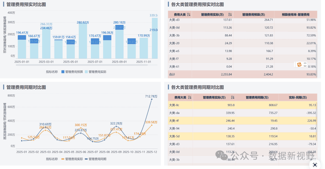

4.制造费用吸收差异
制造费用通常先预算,再按工时、机器台时或产量分摊。
如果实际产量低于计划产量,单位产品分摊的固定费用就会上升。
这时候要看产能利用率、设备稼动率、工时利用率、固定制造费用预算完成率。
制造费用吸收差异能帮助企业判断:
成本高到底是费用花多了,还是产能没跑满。

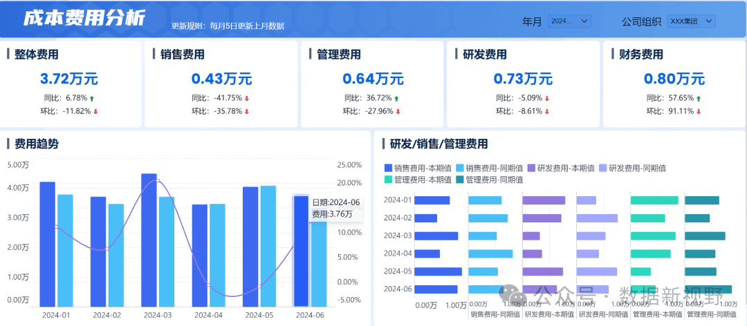

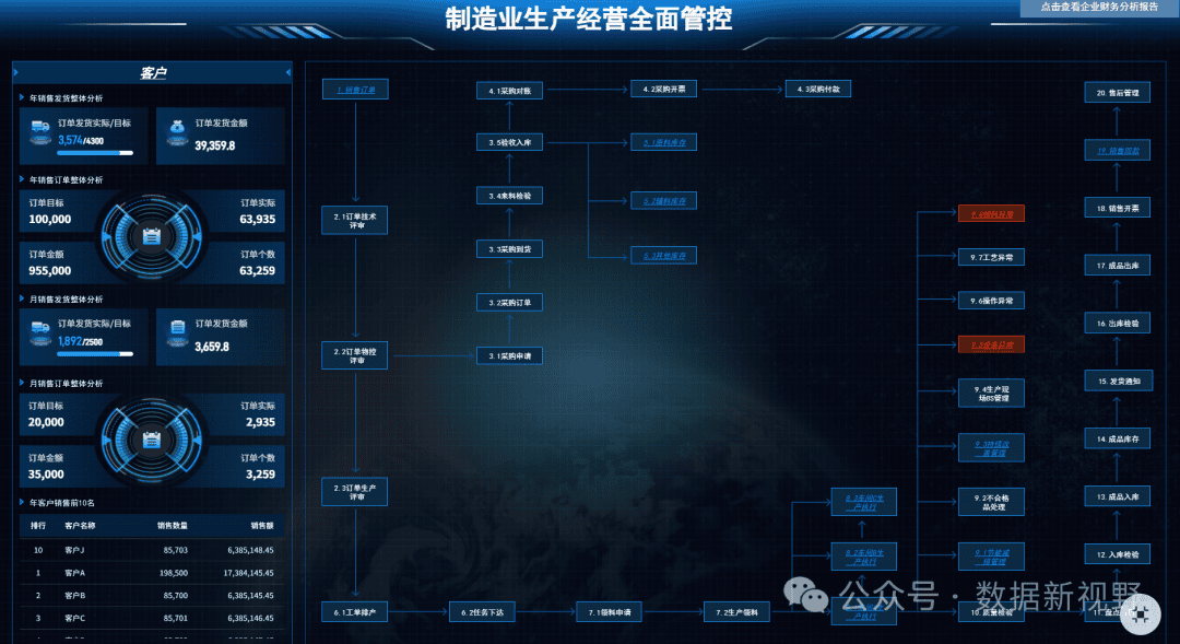

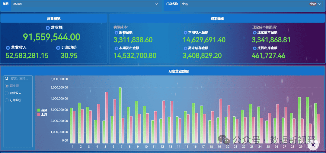

如果企业还在靠 Excel 算成本,最大的问题不是表格做得慢,而是数据根本串不起来。
采购数据在 ERP,领料数据在仓库,工时数据在 MES,费用数据在财务,销售数据又在订单系统。每个部门都有自己的表,口径不统一,数据不同步,月底关账时才发现:成本对不上,毛利算不准,责任也说不清。
这也是为什么现在越来越多制造企业,会用 FineBI 来做成本核算和经营分析。
FineBI 的优势在于,它可以直接连接 ERP、MES、财务系统、进销存系统等多源数据,把采购、领料、生产、入库、销售这些环节串成一条完整的成本分析链路。
  • 老板不用等月底报表,就能看到成本有没有超标、毛利有没有下滑、哪些产品正在吞利润;
  • 财务可以追踪成本归集和结转是否准确;
  • 生产、采购、销售也能清楚看到各自该负责的成本差异。
更重要的是,FineBI 不只是把数据展示出来,而是让成本管理从“月底算账”变成“过程监控”。
过去企业做成本分析,往往是月底导数据、拼 Excel、做透视表,问题发现时已经晚了。现在通过 FineBI 看板,成本异常可以实时预警,指标可以自动联动,部门责任可以直接追溯,管理层做决策也不再靠感觉。
制造业成本核算的价值,不是把账做得更复杂,而是把成本看得更清楚。
FineBI 要解决的,正是这个问题:把分散在各个系统里的成本数据打通,让标准成本、实际成本、变动成本、制造费用、产品毛利和订单利润真正联动起来,帮助企业从数据里找到降本增效的空间。
