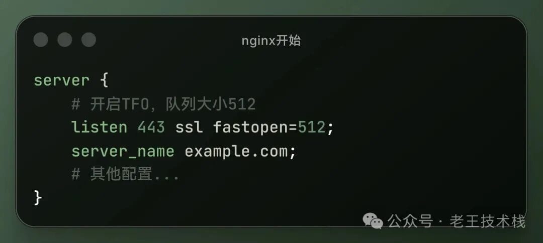

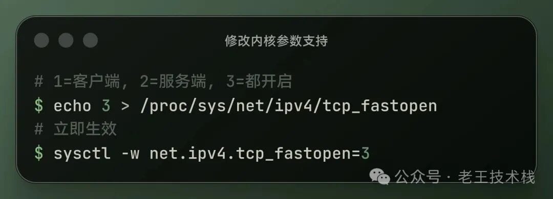

开启方式(需内核参数同步开启支持)
Nginx开启

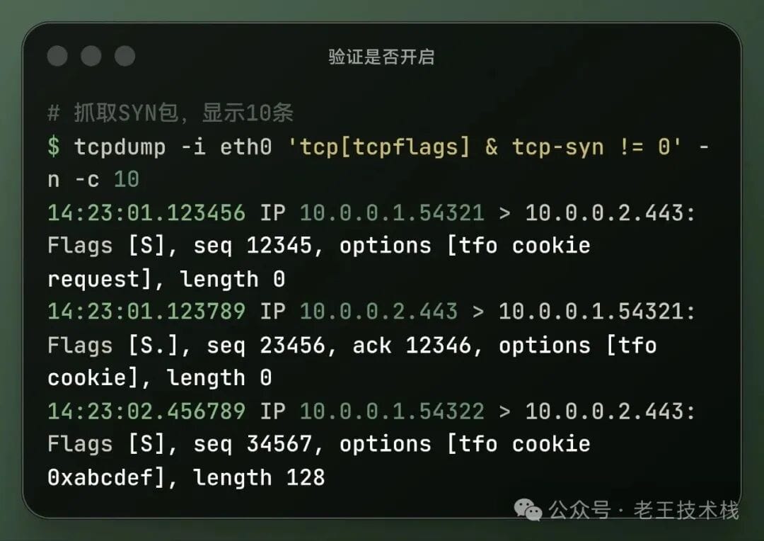

重载服务后通过抓包验证是否开启成功,观察是否出现tfo标志位,如有则说明开启成功。
其中,fastopen=512中的512是TFO专用连接队列的长度,独立于传统的SYN队列和Accept队列。
普通的tcp请求必须走完SYN队列,Accept队列才能被Nginx处理。而TFO连接在SYN包到达时数据已经存在,内核需要立即为这个连接分配资源,这个资源就是TFO队列。
一般而言,这个队列大小设置建议为:
 峰值每秒新建连接数*平均处理时间(秒)。
例如,峰值5000连接/秒,平均处理50ms,那么对接就为250,保守一点可提升1-2倍。

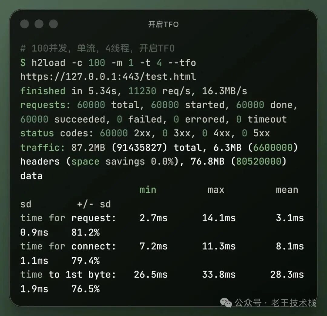

我们使用支持TFO的h2load进行压测对比。
未开启TFO压测结果。
开启TFO压测结果。
从结果可以看出,开启TFO后,请求时间(time for request) 从 4.2ms 降至 3.1ms,降幅达到了26%,延迟大幅度降低。

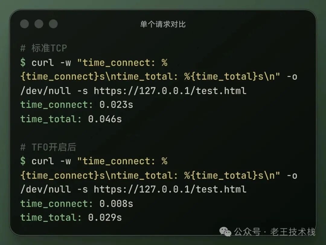

从单个请求对比也能看出明显的延迟降低,握手时间从23ms降低到了8ms。
