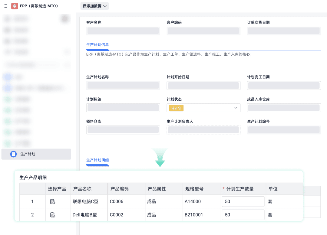

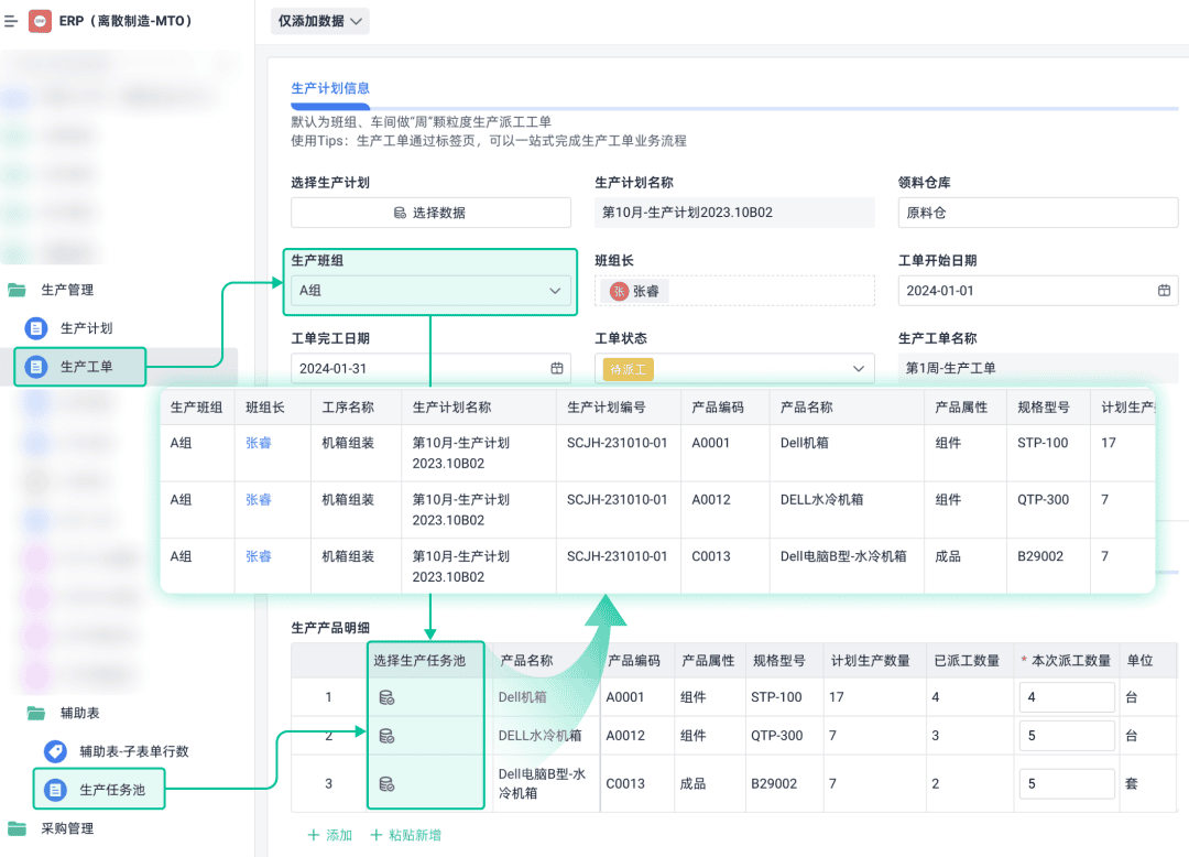

六、系统怎么落地
很多企业卡在这里——“我们知道要做闭环,但系统太重,改不动。”
这时候低代码工具的价值才真正体现出来,比如 ERP系统 这一类平台,它解决的不是“算法”,而是三件更基础的事:
1)把生产数据结构化
不用再靠Excel散表:
  • BOM
  • 工单
  • 工艺路线
  • 库存
全部变成统一数据模型。

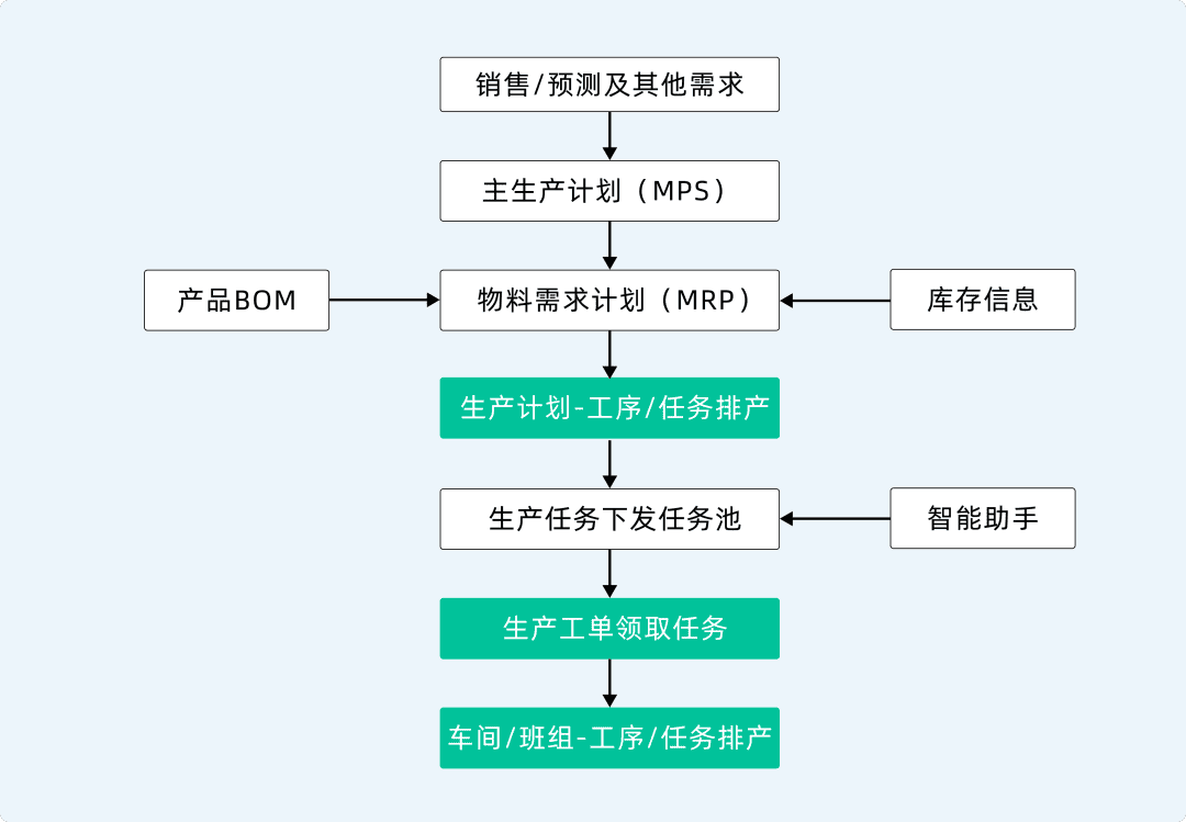

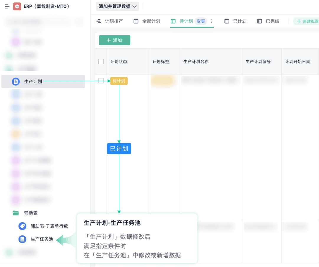

2)把流程变成可配置
比如:订单 → 校验库存 → 产能判断 → 自动拆单 → 派工
不用重新开发系统。
3)把现场执行在线化
  • 手机报工
  • 工序进度实时更新
  • 异常自动触发流程
  • WIP看板实时刷新
本质不是换ERP,而是把排产从静态计划变成动态系统。
