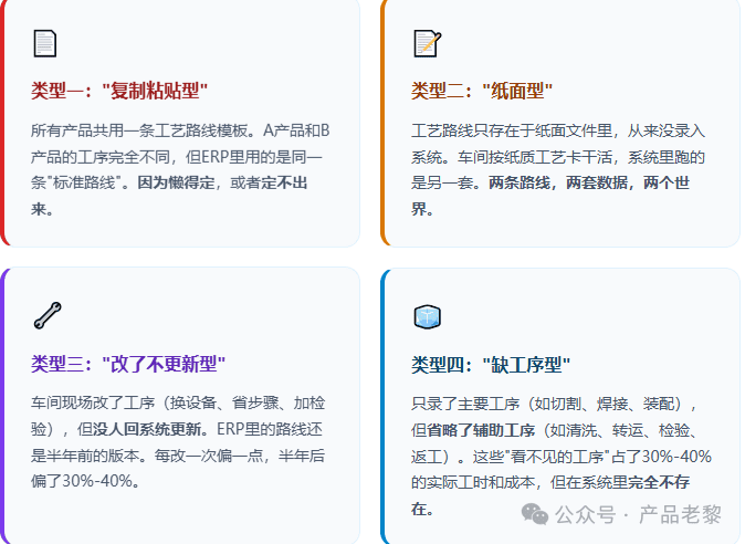

04
"大概齐"工艺路线的四种典型
我在上百家企业里看到的"工艺路线糊涂账",主要有四种表现:
我见过最离谱的一家企业:800多个产品,ERP里只有12条工艺路线。平均60多个产品共用一条路线。
然后他们问我:"为什么成本核算总是不准?"
