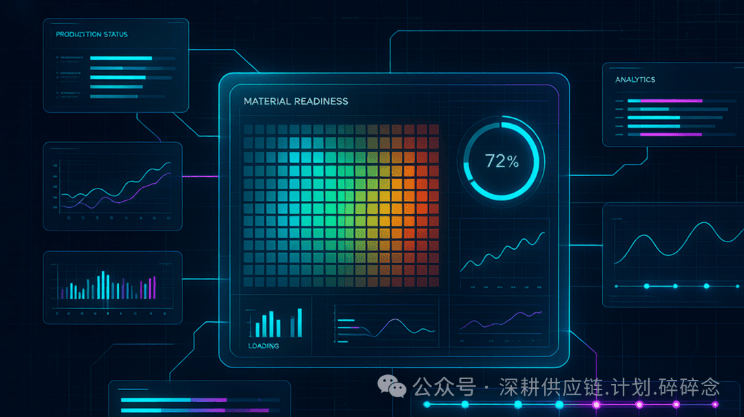

看板不是给领导看的,是给计划员每天早上用的每周复盘就看三张图:
  • 齐套率趋势(周维度,看的是走势不是固定值)
  • 缺料 Top10 原因(BOM 错?采购晚了?质检压着?账实不符?)
  • 供应商到料准时率(下季度谈价的底气就在这张表里)
第 2 张图最有价值。做满三个月你会发现,缺料原因高度集中——通常两三个根因就占了七成以上。把那两三个啃下来,比什么系统升级都管用。
