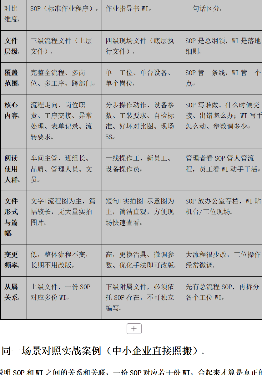

SOP(标准作业程序)
通俗理解:管整件事的大流程、管衔接、管分工、管规则
专业定义:三级流程文件,规定一项完整工作从头到尾的全流程、各岗位权责、工序交接要求、异常处理方式、配套记录表单,不细化单个手部操作动作。
5、作业指导书(WI,俗称工位指导书)
通俗理解:管一个岗位、一双手、一步一步怎么干活
专业定义:四级现场操作文件,依附于SOP存在,只针对单一工位、单一设备、单一岗位,明确每一步实操动作、设备参数、好坏标准、禁止操作,直接贴在现场供员工照着做。

四、SOP与WI:核心不同点
