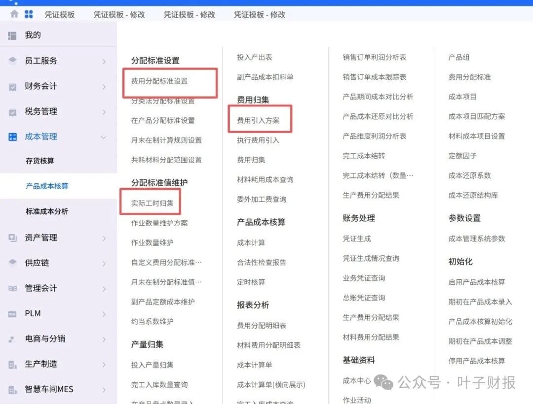

最近几天都在讲金蝶软件的存货核算模块使用,与各种成本参数设置。因为我们财务人员生活在这个时代,不再是以前的会计记账式的方法,借助于系统软件的辅助,财务管理的工作有框架体系,学会ERP软件,对我们的职业规划是有很提升价值 。每次发干货文,后台总有一些朋友会来私信,问有没有成本核算的套表?有的问有没有学习群?他们想加入有实操成本学习方式。有的问,手工核算与系统核算有什么不一样呢?也有很多的问其他关于成本核算的问题,都是想从成本中找到自己的职业价值。
今天我们来说说:手工成本核算与ERP系统成本核算有什么区别?

一、成本数据精准化,解决手工核算误差大问题
  1. 数据源头自动抓取,减少人工录入错误ERP 从采购入库、领料出库、工序报工、工时填报、设备能耗、委外加工、半成品入库、成品入库全流程自动取数,替代 Excel 手工台账、纸质单据汇总,杜绝算错物料消耗量、漏记制造费用、分摊系数人为随意修改的问题。
  2. 多层级BOM 自动归集成本根据产品BOM 结构,自动滚算原材料→半成品→产成品逐层成本,半成品领用、返工、报废自动扣减成本,手工核算很难精准拆解多层级嵌套产品的用料成本。
  3. 费用分摊规则标准化水电费、车间折旧、车间管理人员工资、机物料消耗、厂房租金等间接制造费用,可按工时、产量、机器运转时长、面积等预设规则自动分摊到订单/ 产品,分摊口径统一,避免主观分摊导致成本失真。

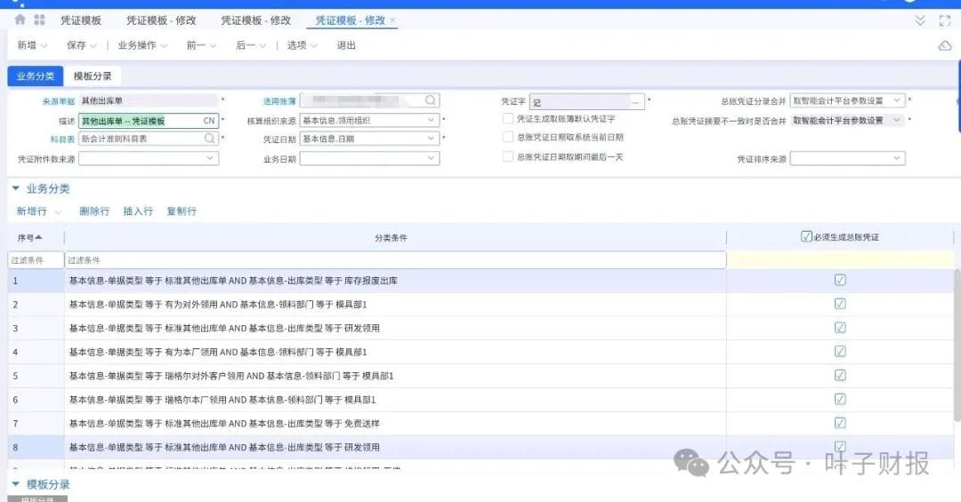

  1. 物流、资金流、信息流三流合一领料、生产完工、入库、销售出库自动生成会计凭证,生产成本、库存商品、主营业务成本自动结转,成本数据和总账无缝对接,杜绝财务账与仓库实物账脱节。
  2. 存货计价规范合规支持加权平均、先进先出、个别计价等会计准则要求的计价方式,自动计算发出存货成本,满足税务稽查、审计核查要求,减少账务调整风险。
