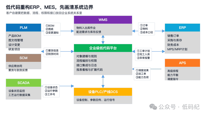

第四,客户对系统边界没有概念。
什么放ERP,什么放MES,什么放WMS,什么放PLM,什么放低代码平台,如果一开始不画清楚,后面就会互相侵入。结果是每个系统都能做一点,每个系统都不完整。
九、比较合理的落地方式
我更建议企业按这条路走:
第一步,先定系统边界。
ERP负责订单、采购、库存、财务、成本等企业资源主线。MES负责工单、工序、报工、质量、设备、批次等制造执行。低代码平台负责个性化流程、移动应用、扩展表单、业务看板、跨系统协同和部分轻量业务系统。
