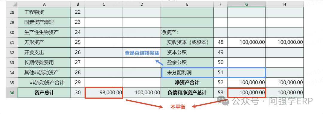

一打开资产负债表就提示"不平衡"——是不是每次都想摔键盘?

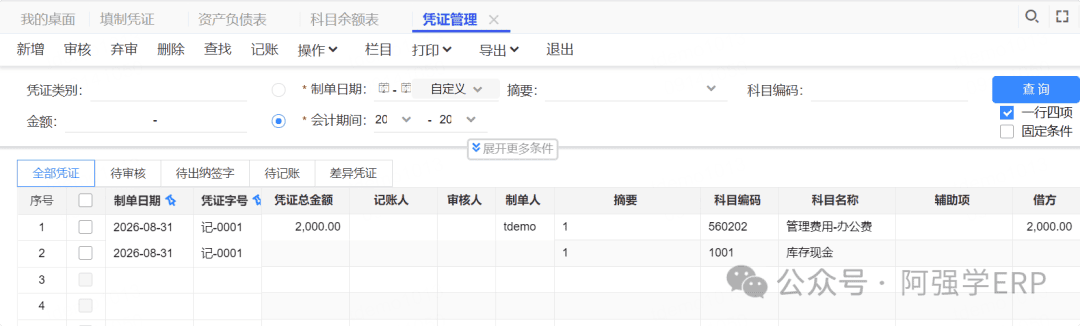

① 凭证是不是都"审核 + 记账"了?
这是"账没错、表就是不平"的头号原因。
  • T3 / T6 / U8
    :报表默认只取已记账数据。查凭证时状态选"待审核、未记账",补上记账。

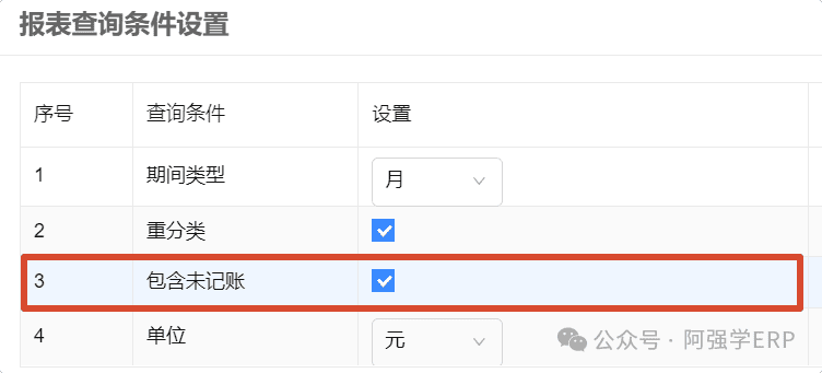

  • T+
    :要么补记账;要么试算时勾选"包含未记账凭证",直接试算。

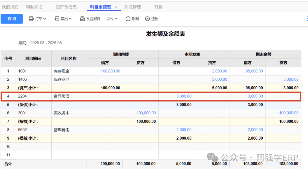

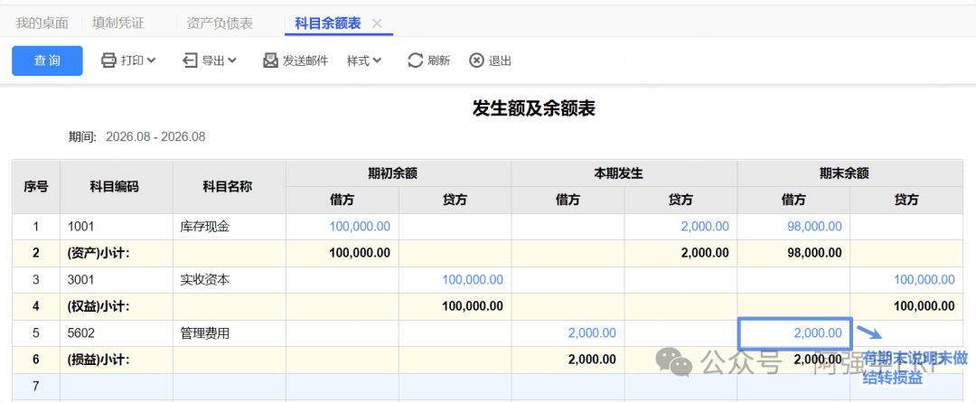

② 期间损益结转了吗?
打开 科目余额表,看损益类科目有没有余额。
👉 有余额 = 本月没做期间损益结转(或只结转了一部分)。此情况仅使用用友品牌

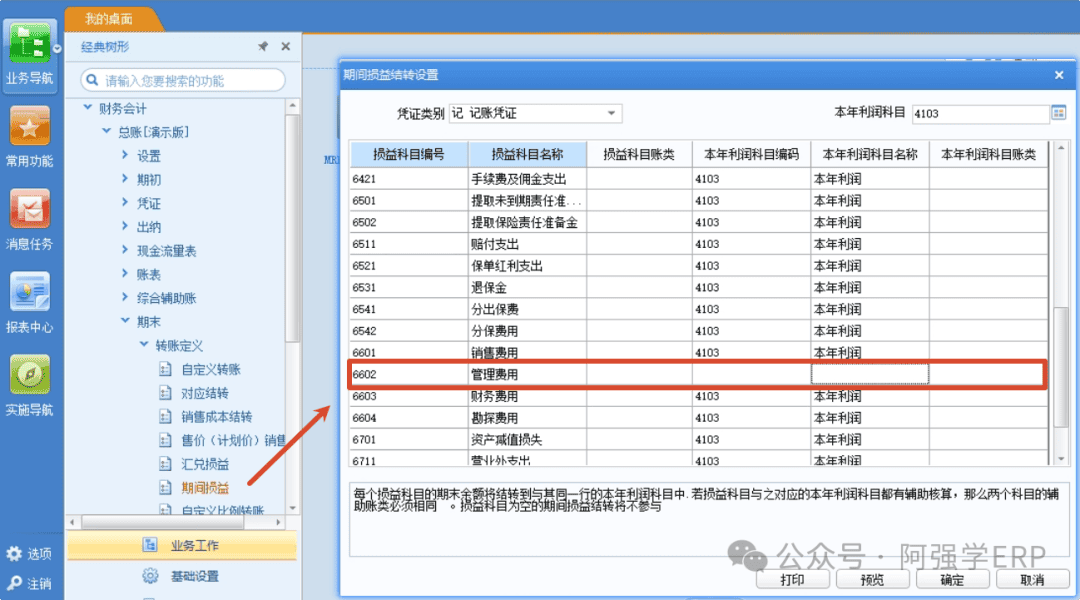

用友T3\T6\U8+系列经常会有此问题,当月新增费用科目后,当月结转损益未包含新增科目。对于此种情况,当月需进入转账定义重新指定科目)。
针对此类情况,转账定义→期间损益
1)先将右上角本年利润科目删除,
2)点击空白处
3)右上角本年利润科目重新选择本年利润科目
4)点击空白处并确定
5)重新执行转账生成
处理:在期末结转里生成"结转损益至本年利润"凭证 → 记账 → 重新试算。

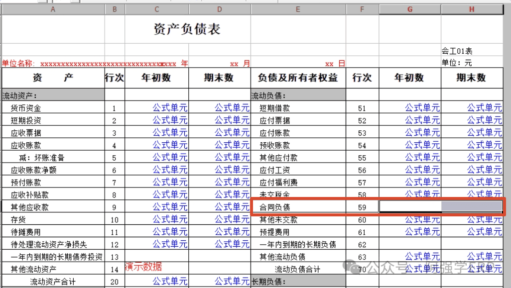

把科目余额表与报表逐项核对,如果某个科目有余额、报表里却没有对应行——就是它。
处理:去 T-UFO / 报表设计(T3 在"财务报表"→"格式") 给这个科目补上取数公式。

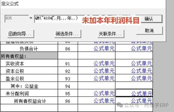

⑤ "未分配利润"公式设对了吗?(最高发)
用友很多模板里,"未分配利润"只取了一个科目,这是大坑。
正确写法应该是两个科目相加:
未分配利润 = 未分配利润(4104) + 本年利润(4103)
公式参考:
QM("4104",月,,,年,,) + QM("4103",月,,,年,,)
只取未分配利润、漏了本年利润当期发生额 → 所有者权益合计必错。
