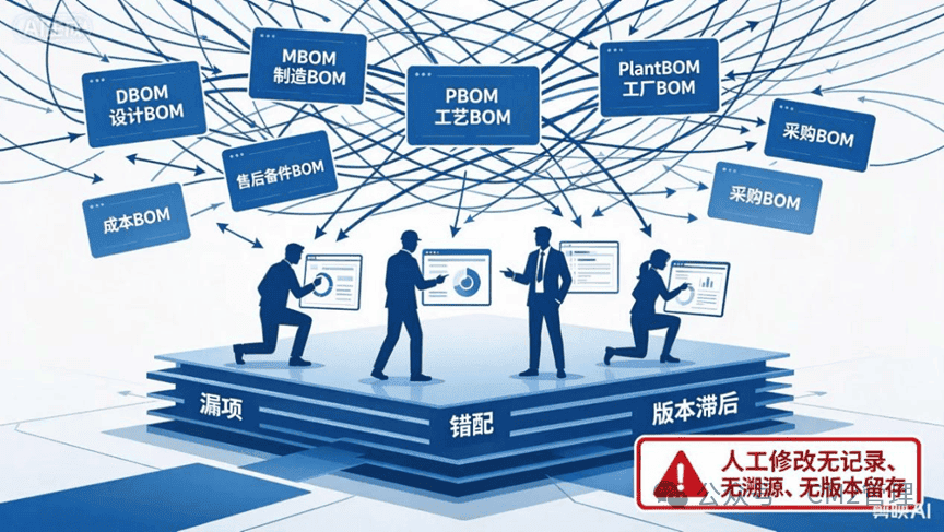

病灶三:多 BOM 视图无规范映射,视图转换全靠人工、全凭运气
制造企业天然存在多类 BOM:DBOM 设计 BOM、MBOM 制造 BOM、PBOM 工艺 BOM、PlantBOM 工厂 BOM、采购 BOM、售后备件 BOM、成本 BOM。
数据黑洞核心特征:各类 BOM 无标准化映射规则,视图转换无系统自动化支撑。
传统企业现状:
从 DBOM 到 MBOM,靠工艺工程师手动复制、删减、调整;
从 MBOM 到采购 BOM,靠采购人员手动筛选物料;
多工厂生产差异、工艺差异、替代件差异,完全依靠人工记忆维护。
人工转换必然带来三大问题:漏项、错配、版本滞后。
更致命的是:所有人工修改无记录、无溯源、无版本留存,出错后无法定位问题源头,只能全盘返工核对,形成恶性循环。
没有标准化视图映射,就永远没有精准的全链路 BOM 数据。
图5 多BOM视图无规则映射,人工转换必然带来错漏
