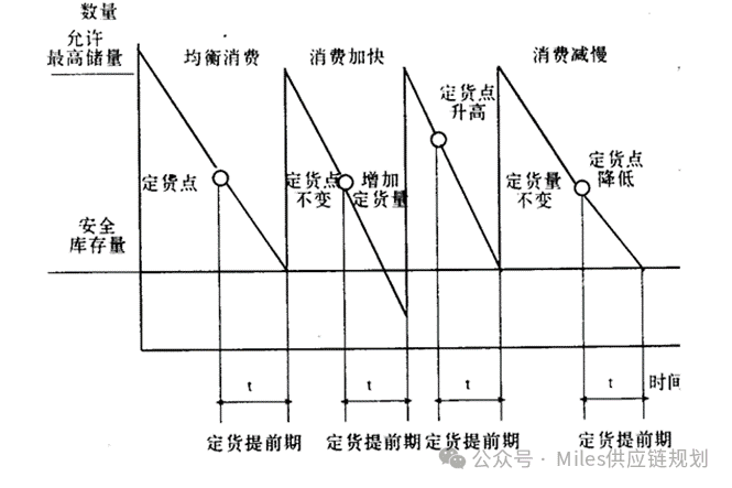

当实际需求或者消耗减慢时,根据过去平均需求制定的订货点触发的订货行为,很有可能导致该订货时间比实际需要的订货时间要提前, 也就是说,收货的时候,该物料很可能还有大量剩余,即使不考虑安全库存。
除此之外,还存在一个极端的情况,即使未来很长一段时间没有实际需求或消耗,只要当前库存等于或者小于按照过去平均需求制定的订货点,就会触发订货行为,直接造成更多的不必要的剩余库存,除非我们能够降低订货点。
下图就是这些情形的一个图示化展示。
综上所述,向后看的、传统的ROP订货点策略只适用于物料需求或者消耗均衡的场景。如果需求不均衡,变动很大,ROP订货点策略就很难应对,即使使用了安全库存,也无法很好地解决什么时候订货的问题,而且常常导致大量的多余库存。
