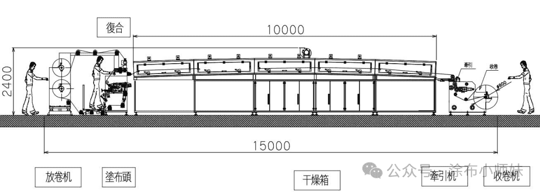

工序一:放卷
PET薄膜、铜箔、铝箔、纸张等基材从一个大卷上展开,这是整个流程的起点。
别小看这个环节,基材在放卷时容易跑偏、起皱,或者张力忽大忽小。
跑偏了涂层就偏了,张力不稳涂层就厚薄不一。
所以放卷单元有两个核心任务:纠偏和张力控制。
纠偏靠EPC控制单元。
一个超声波传感器实时盯着基材边缘的位置,一旦跑偏,电机就驱动放卷装置左右移动,把边缘拉回正轨。
张力控制更讲究。
放卷轴上的磁粉制动器根据张力传感器的反馈实时调节,保持张力恒定。有的设备还加了浮动辊,靠浮动辊的位置变化来微调放卷速度。
放卷没做好,后面涂得再漂亮也是白搭。
工序二:涂布
涂布头是整个设备的心脏。
不同产品、不同材料、不同精度要求,用的涂布方式完全不一样。
主流的涂布方式有三类,各有各的脾气。

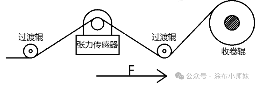

工序四:张力控制
基材从放卷到收卷,穿过涂布头、烘箱、各个辊筒,全程要保持恰到好处的紧绷状态。
张力太小,基材松垮、起皱,涂层跟着皱。
张力太大,基材被拉长甚至拉断。
更麻烦的是,张力不是一成不变的。
放卷时卷径大,收卷时卷径小,卷径变化直接影响张力。
烘箱里基材受热膨胀,出了烘箱又冷却收缩。涂布辊和牵引辊的速度差,也会产生额外的张力。
所以张力控制必须是闭环的。
传感器实时检测张力,控制器通过PID算法调节电机转速或制动扭矩,让张力始终保持恒定。
好的涂布机在放卷、涂布前、涂布后、收卷等关键位置都设有张力控制点。

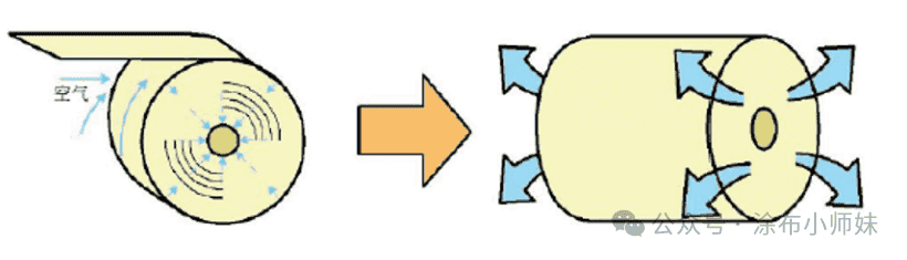

工序五:收卷
涂好、烘干的成品要重新卷成大卷,送去下一道工序分切、包装等。
收卷看起来简单,其实暗藏玄机。
收卷张力没控制好,卷芯太紧或太松,都会出问题。
张力太大,靠近卷芯的几层被压得太实,膜面会产生压痕,甚至纵向条纹。
张力太小,卷层之间太松,运输过程中会滑动、蹭伤涂层。
更麻烦的是卷径一直在变大。
同样的张力设定,卷径越大,对膜面的压强就越大。
所以收卷张力必须随着卷径增大而递减,这叫锥度张力控制。
好的收卷单元还配有压辊,随着卷径增大自动调整位置,始终贴着卷面。有的还加了整平防褶皱机构。
