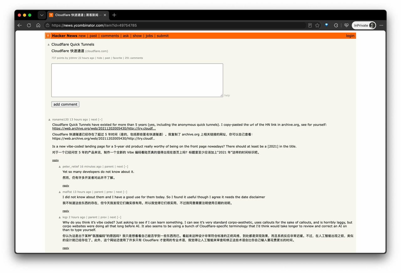

最近在 Hacker New 上看到 Cloudflare 的一个小功能又火了,叫 Quick Tunnels。
它干的事情非常简单:
一条命令,把你电脑上的 localhost 变成一个公网 HTTPS 地址。

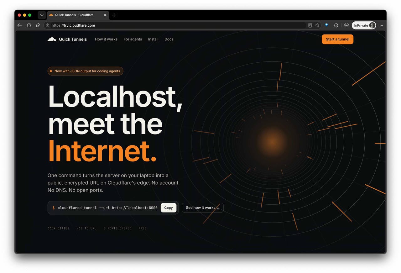

但运行:
cloudflared tunnel --url http://localhost:3000
Cloudflare 就会给你一个类似这样的临时地址:
https://xxxx.trycloudflare.com
现在,手机可以打开,朋友可以打开,互联网上的其他服务也可以访问。
整个过程不需要买域名,不需要配置 DNS,甚至不需要 Cloudflare 账号。
