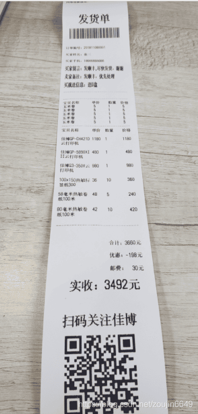

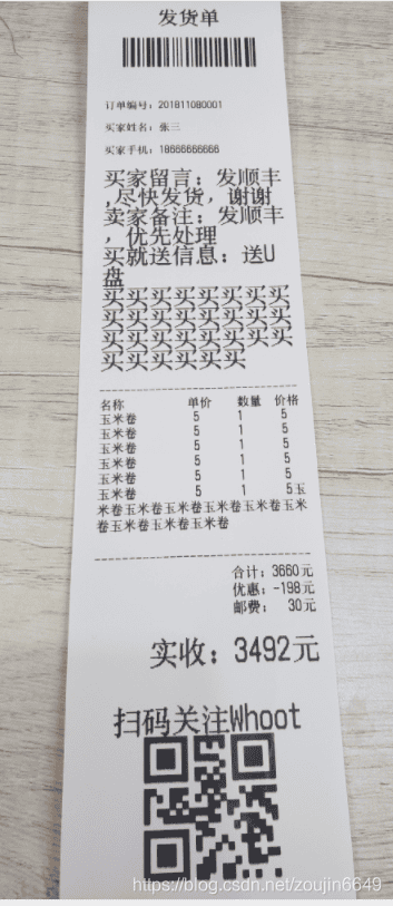

由于公司暂且买了两台打印机,一台佳博GP-58MIII,一台GP-SH584。
我们先来看一下最终票据打印效果图:
