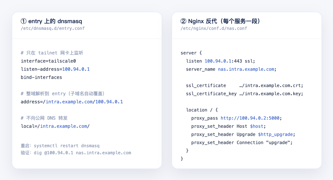

3、第一步:配 dnsmasq,把域名通配指向 entry
新建 /etc/dnsmasq.d/entry.conf:
# 只在 tailnet 网卡上监听,不暴露给其他网络 interface=tailscale0 listen-address=100.94.0.1 bind-interfaces  # intra.example.com 及其所有子域名,都解析到 entry address=/intra.example.com/100.94.0.1  # 这个域不再向公网 DNS 转发 local=/intra.example.com/
关键就是 address 那行:这个域名和它下面所有子域名,统一返回 entry 的地址。加完这一个文件,重启生效:
systemctl restart dnsmasq

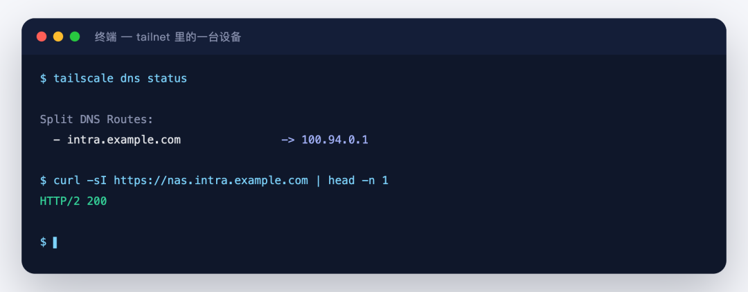

4、第二步:在 Tailscale 后台把域名指给 entry
打开管理后台的 DNS 页面:
(1)Nameservers 里点 Add nameserver,选 Custom,填 entry 的 tailnet 地址(100.94.0.1);
(2)打开 “Restrict to search domain”,填 intra.example.com——意思是“只有这个域的查询去问它”;
(3)保存。(后台文案可能略有出入,认准“限制到某个域”这个开关就行。)
验证:在任一台设备上跑 tailscale dns status,能在 Split DNS Routes 里看到一行 intra.example.com -> 100.94.0.1,这步就成了。
5、第三步:Nginx 反代
入口有了、域名通了,剩下就是把请求分发到各个服务。以 NAS 为例,新建 /etc/nginx/conf.d/nas.conf:
server {     listen 100.94.0.1:443 ssl;     server_name nas.intra.example.com;      ssl_certificate     /etc/nginx/ssl/intra.example.com.crt;     ssl_certificate_key /etc/nginx/ssl/intra.example.com.key;      location / {         proxy_pass http://100.94.0.2:5000;         proxy_set_header Host $host;         proxy_set_header Upgrade $http_upgrade;         proxy_set_header Connection "upgrade";     } }
几个点:
(1)listen 只绑 entry 的 tailnet 地址,不开到公网;
(2)证书用一张泛域名证书(*.intra.example.com),自签或者用 Let's Encrypt 的 DNS 方式都行——流量本来就走在加密隧道里,用 HTTPS 主要是让浏览器不报“不安全”;
(3)带上 Upgrade / Connection 两行,是为了支持用 WebSocket 的后台页面。
检查、重载:
nginx -t && systemctl reload nginx
入口上的两段关键配置:dnsmasq(左)与 Nginx(右)
以后上线新服务就是复制一段、改两行——server_name 和 proxy_pass,一两分钟的事。
6、验证
跑起来之后:DNS 路由就位,请求返回 200
三步:解析对(域名指到 entry)、访问通(浏览器打开 https://nas.intra.example.com 秒开)、证书正常(没有警告)。终端里可以快速看一眼:
curl -sI https://nas.intra.example.com | head -n 1 # HTTP/2 200
有个小坑提一下:测 Split DNS 别用 nslookup,它在部分平台上不经过系统解析器,会给出误导结果(官方文档专门说过这事);直接访问看结果最实在。macOS 上想看解析可以用 dscacheutil -q host -a name nas.intra.example.com。
