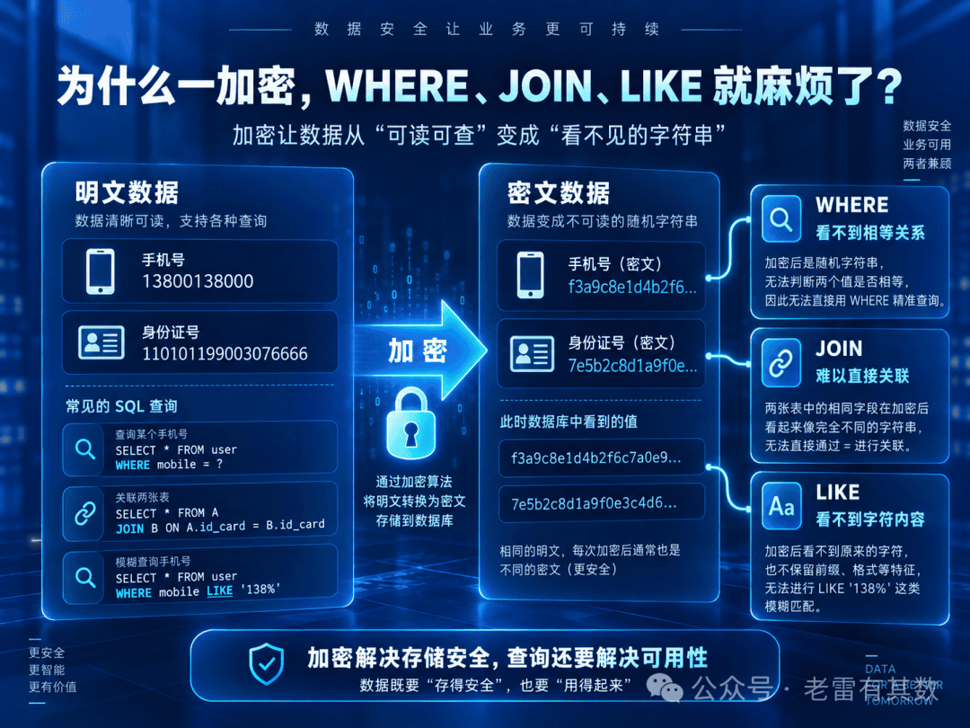

一、为什么一加密,WHERE、JOIN、LIKE 就麻烦了?
普通数据库之所以能够查询,是因为数据库能够看到数据之间的关系。
比如:
13800138000 = 13800138000
数据库知道两个值相等,因此可以完成:
WHERE =JOIN =GROUP BYDISTINCT
对于:
13800138000 LIKE '138%'
数据库能够看到字符串内容,所以知道这个手机号以 138 开头。
同样,数据库能判断:
100 > 50
才能支持 >、<、BETWEEN、ORDER BY 等查询。
但采用高安全性的随机化字段加密后,数据库看到的只是一串不可读密文,原有的相等关系、字符结构和大小关系也可能一起消失。
于是出现了数据库加密中一个绕不开的矛盾:
既希望数据库“什么都看不到”,又希望数据库“什么都能查”。
而查询能力不会凭空出现。
想保留什么查询能力,就必须为这种查询能力设计对应的处理机制。

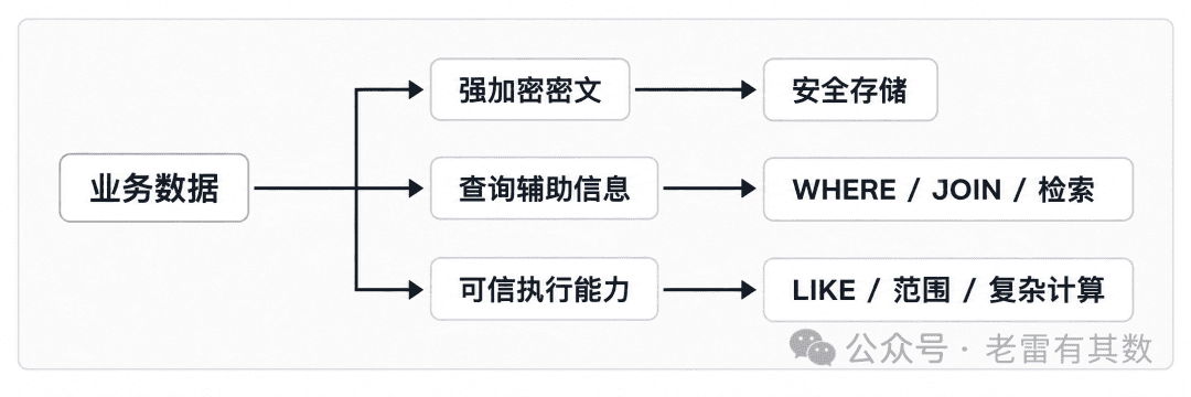

四、真正落地时,往往不是“六选一”
实际项目通常不会在六种技术里只选一种。
更常见的情况是:根据不同字段、不同查询方式组合使用。
可以把整体思路简化为:
也就是说:
强加密解决“数据泄露怎么办”;
查询辅助解决“业务怎么查”;
可信执行解决“复杂查询在哪里算”;
权限控制解决“谁能看到什么结果”。

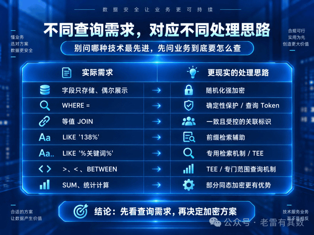

不同查询需求,对应的处理思路也不同:
实际需求
更现实的处理思路
字段只存储、偶尔展示
随机化强加密
WHERE =
确定性保护 / 查询 Token
等值 JOIN
一致且受控的关联标识
LIKE '138%'
前缀检索辅助
LIKE '%关键词%'
专用检索机制 / TEE
、<、BETWEEN
TEE / 专门范围查询机制
SUM、统计计算
部分同态加密更有优势
所以,数据库字段加密真正的工程答案并不是寻找一种“万能算法”,而是:
先看业务到底怎么用数据,再决定需要保留哪些查询能力。
