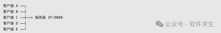

假设我们有一个 Java 服务,监听8080端口,对外提供 WebSocket 服务。
注意看,所有客户端都可以连接同一个服务器 IP 的8080端口。
这就像一栋办公大楼,只有一个总入口,但里面可以有成千上万个独立办公室。门口的号码是固定的,真正区分不同连接的,是每一条 TCP 连接的身份信息。
所以,第一个误区就被拆穿了:10万人在线,并不意味着服务器需要10万个监听端口,那问题来了,既然大家都连接8080端口,服务器又怎么知道收到的数据应该发给谁呢?

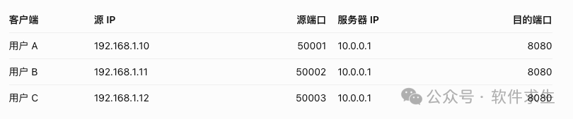

举个例子,假设有三个客户端连接同一台服务器。
你会发现,三条连接的目的端口都是8080,但源 IP 或源端口不同,因此它们是不同的 TCP 连接,服务器收到数据后,操作系统能够根据连接信息找到对应的 TCP 连接,再由应用程序处理数据。
这里有一个重要细节:服务器的监听端口和已建立连接的本地端口是两回事,监听套接字负责接收新连接请求;连接建立后,操作系统会为这条连接维护独立的 TCP 状态和相关资源,但本地端口仍然可以是8080。
也就是说,一台服务器完全可以在同一个 IP 的8080端口上,同时维护大量 TCP 连接,这就像酒店前台只有一个,入住的客人却可以有几千甚至几万个。前台负责接待,房间号和入住记录负责区分每位客人。

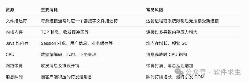

答案依然是:不一定,因为每一条已建立的 TCP 连接,都需要维护相应的内核状态、缓冲区及其他资源。Java 应用还可能为每个 WebSocket 会话维护用户信息、消息队列、心跳状态和业务数据。
我们来看一下主要的资源消耗。
假设每个在线连接平均占用应用层和内核层合计约20KB的可归因内存,那么10万条连接就需要:
注意,这只是一个用于估算的示例,并不是所有服务器都固定占用20KB。实际开销会随操作系统、TCP 缓冲区配置、JDK、框架实现和业务对象大小而变化。
更重要的是,10万人在线不代表10万人同时发消息,如果10万人只是偶尔接收通知,系统的压力可能相对较低;如果每个人每秒发送一条消息,服务端每秒就要处理10万条入站消息。假设每条消息还要广播给大量用户,网络和业务处理压力就会迅速放大。
连接数衡量的是在线规模,消息吞吐量衡量的是实时处理压力,两者必须分开评估。

实际部署时,可以重点检查以下配置:
  • 文件描述符限制: 检查进程的 ulimit -n,并结合系统限制评估容量。
  • 连接队列: 合理配置监听队列和相关内核参数,避免突发连接时出现接入压力。
  • 内存预算: 按连接数、单连接内存、业务缓存和消息积压量估算总内存。
  • 心跳机制: 及时发现失效连接,同时避免所有客户端在同一时刻集中发送心跳。
  • 反压与限流: 为慢客户端设置有界发送队列,必要时丢弃非关键消息或断开异常连接。
  • 水平扩容: 通过负载均衡将连接分散到多个 WebSocket 实例,并解决跨实例消息路由问题。
