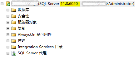

方法一:
连接SQL Server Management Studio利用Object Explorer显示的主要版本号信息,如图(一)显示当前实例产品版本号事11.0.6020
图(一)

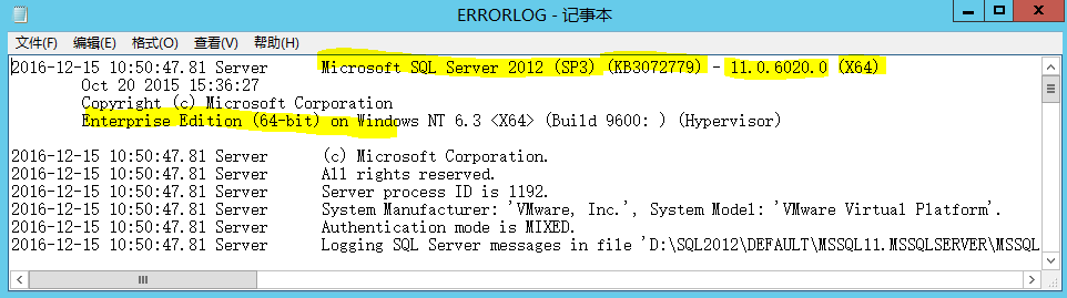

通过日志获取版本号,打开SQLServer默认安装目录的Log文件下找到ErrorLog文件如图(二),打开后可看到版本信息如(图三),此方法适合SQLServer服务停止情况下查看版本号信息

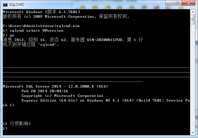

使用SQLcmd命令查看SQL server的版本,运行sqlcmd.exe打开sqlcmd命令窗口,然后执行1>sqlcmd select @@version,2>go
可以看出,@@version 版本号结果中还包含 OS 版本信息。

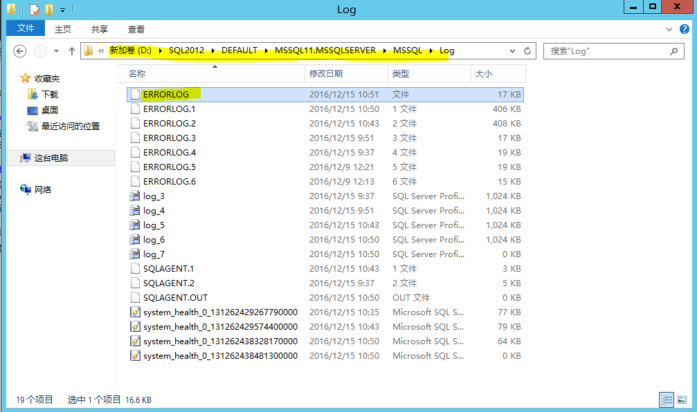

方法三:
图(二)
图(三)

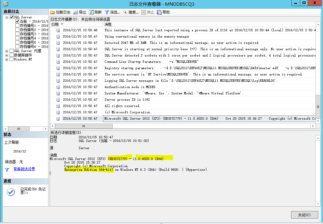

或者打开SSMS 在SQLSERVER代理下通过日志查看器查看,如下图(四)所示:
图(四)

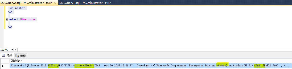

方法四:
通过执行select @@version获取版本号信息,如下图(五)所示,
图(五)

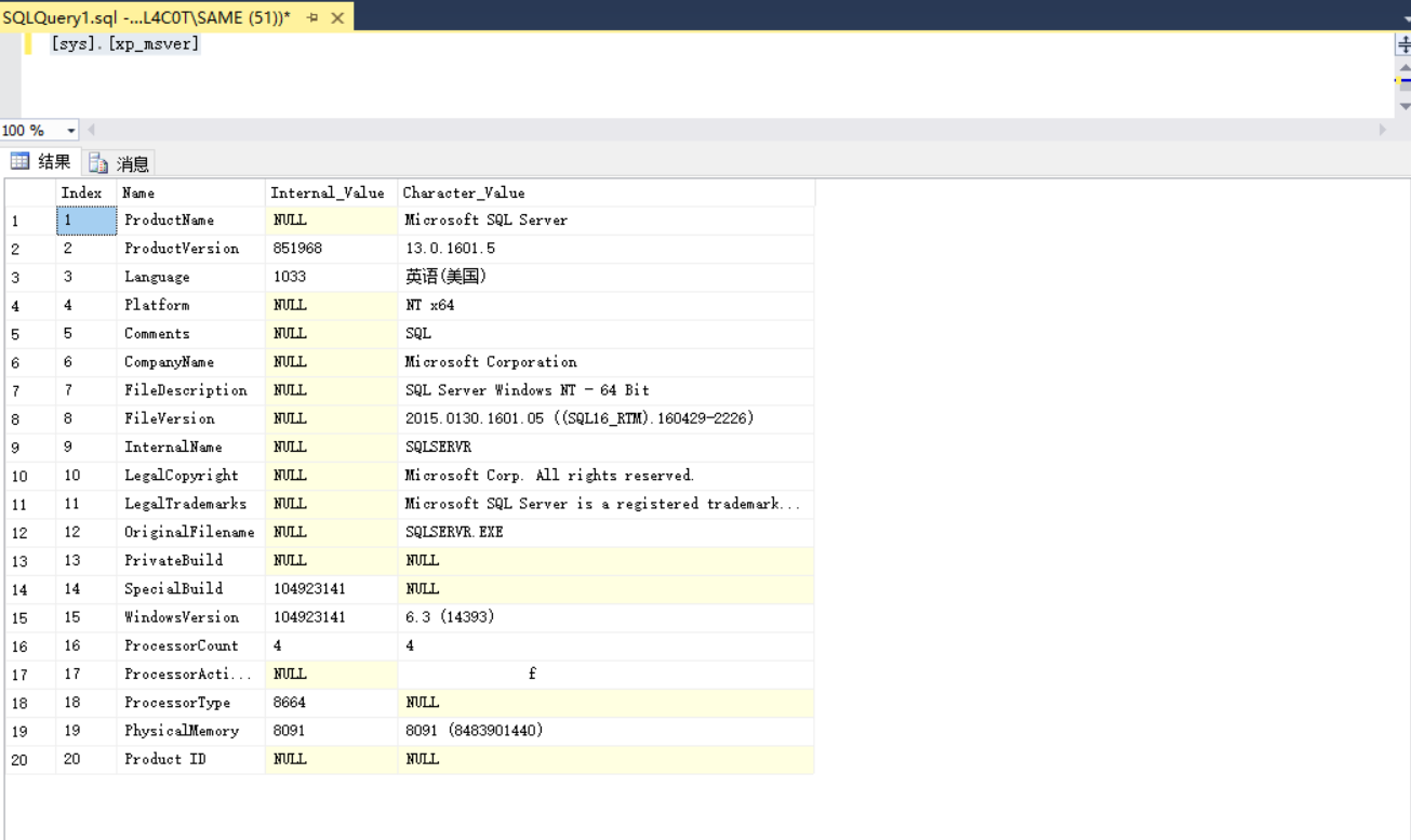

方法五:
在 SQL Server Management Studio 中通过执行[sys].[xp_msver]获取版本号信息,如下图(六)所示
图(六)

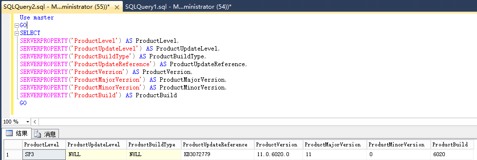

在 SQL Server Management Studio 中通过执行下面脚本获取版本号信息,结果如下图(七)所示

图(七)

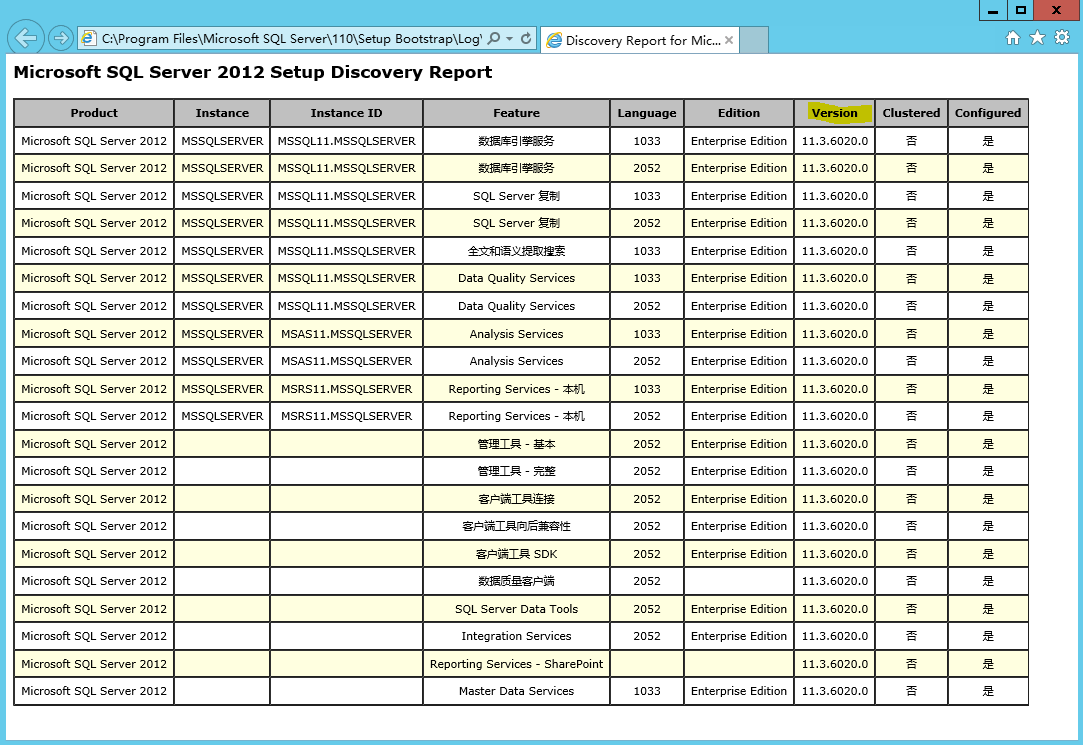

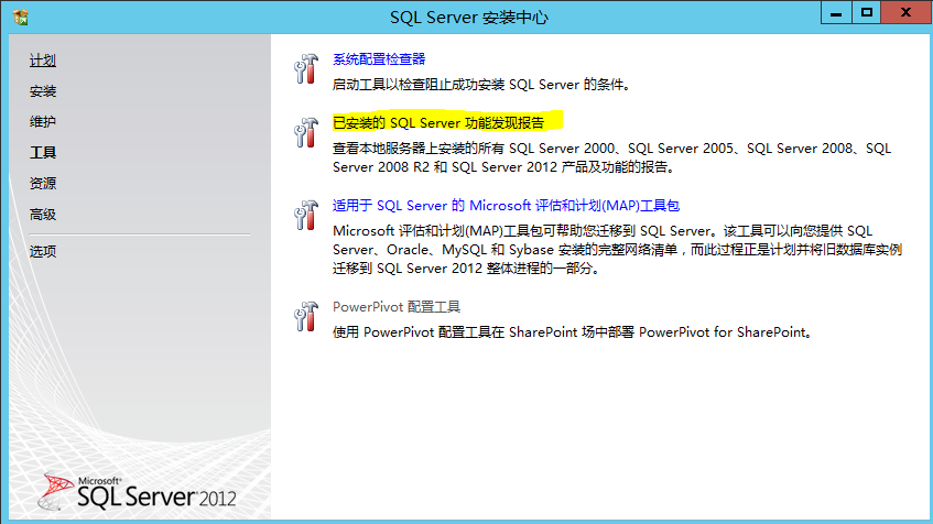

方法七:
通过“SQL SERVER 安装中心”获取版本号信息
开始菜单,找到点击后打开如图(八)所示,点击 “已安装的SQLServer功能发现报告”后,显示相关的版本信息,如图(九)。
图(八)
图(九)

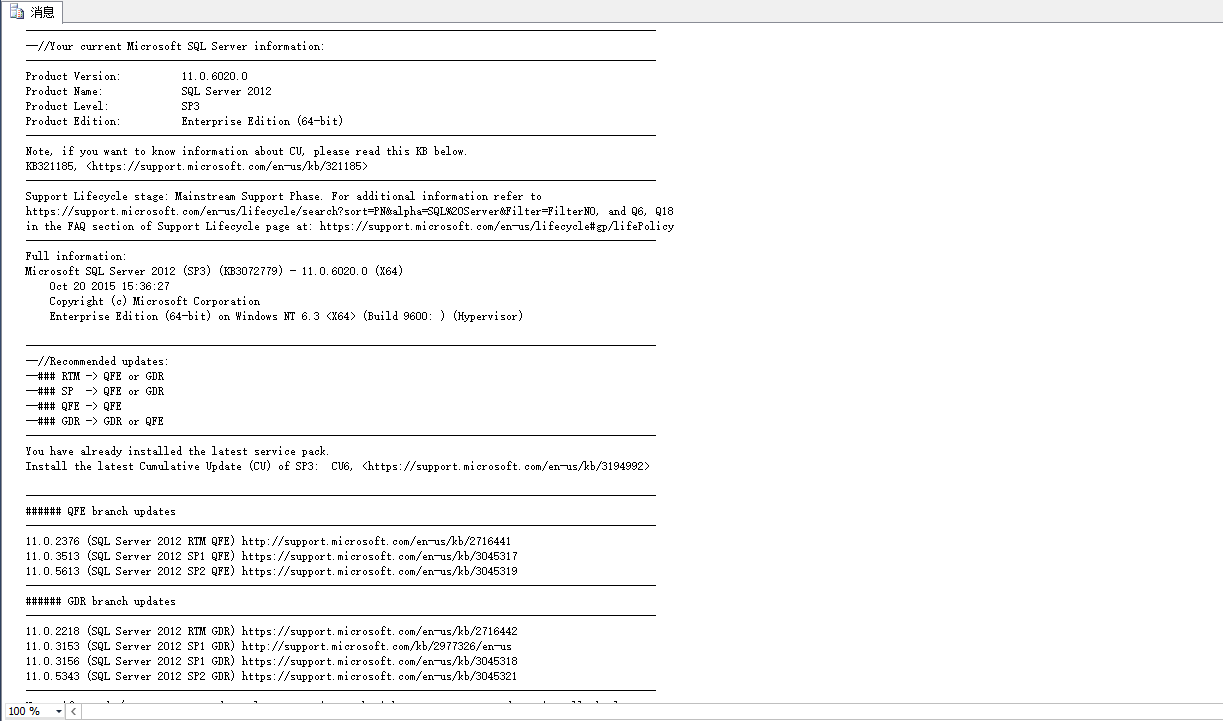

方法八:
今年11月18日, Microsoft OneScript 团队发布了最新一版在 SQL Server Management Studio 中运行的脚本,可以帮助我们获取更详细的版本信息
推荐使用此法>>>>>>>>>>>>>>>
该脚本有以下几点:
1. SQL Server 的主要版本、服务级别和版本类别
2. 已安装SP包、累计更新CU,历史更新的QFE\ GDR
3. 推荐当前SP包可以安装最新的CU,并给到相关资源地地址(这个很有帮助)
如Cumulative Update CU6 of SQL Server 2012 SP3.
4. 推荐可升级到其他产品,如:
    SQL Server 2014 Enterprise
    SQL Server 2014 Business Intelligence
    SQL Server 2016 Enterprise
    SQL Server 2016 Business Intelligence
5. 服务支持生命周期阶段
有关此脚本的详细信息,请到 TechNet 库中的下载:下载点我
执行后结果显示如图(十):

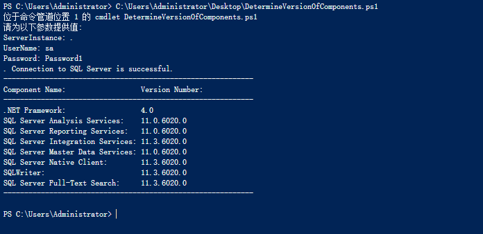

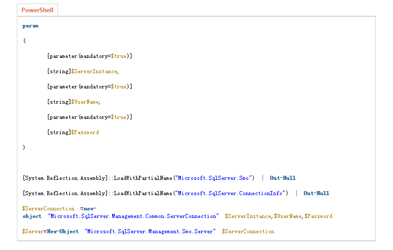

Microsoft OneScript 团队页发布了通过Powershell获取版本信息的脚本
Powershell脚本下载地址:点我
部分脚本如图(十一):
图(十一)
执行方法是:
1.确保SQL Server服务正常运行
2.用administrator启动Windows PowerShell
3.执行Execution Set-ExecutionPolicy unrestricted -Force
4: 输入 DetermineVersionOfComponents.ps1 并回车
5: 输入登录数据库的用户名和密码
结果显示如下图(十二)
图(十二)

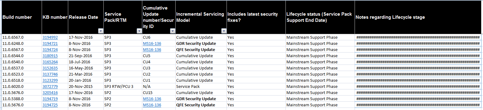

SQL Server版本更新的维护列表
请点击下面链接下载,包括2005~2016所有版本的构建版本号,KB号、发行日期、SP\CU等信息,如下图(十三)所示:
下载链接:点我
  图(十三)
