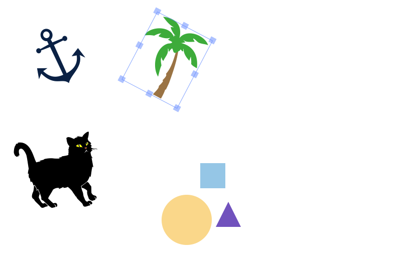

Fabric.js能做的事情
  • 在Canvas上创建、填充图形(包括图片、文字、规则图形和复杂路径组成图形)。
  • 给图形填充渐变颜色。
  • 组合图形(包括组合图形、图形文字、图片等)。
  • 设置图形动画及用户交互。
  • 生成JSON、SVG数据等。
  • 生成Canvas对象自带拖拉拽功能。

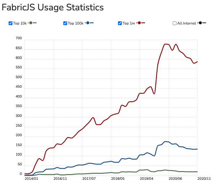

下载趋势图

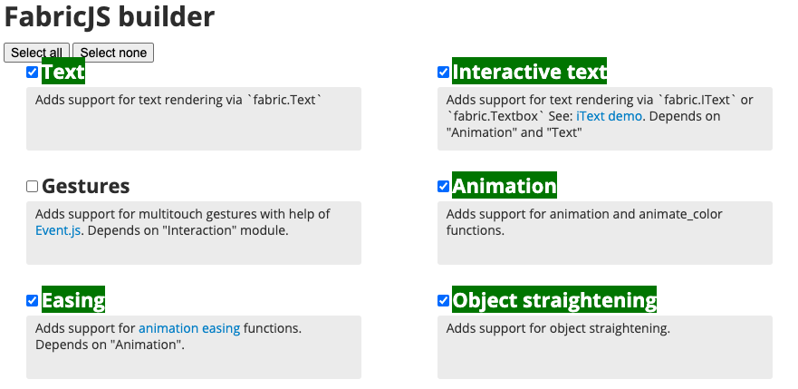

官网还支持按需模块定制构建,在你需要的特性模块前面勾选,然后一键构建。这样可以使得你整体的代码量减少。
