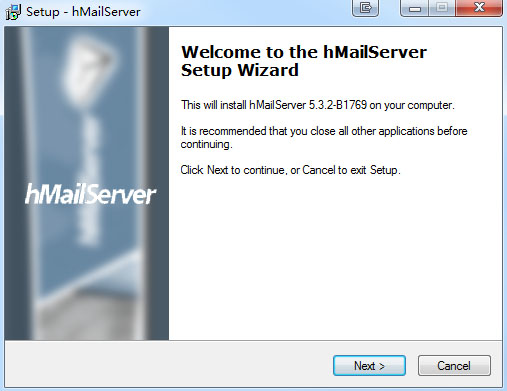

[hMailServer安装 1、双击hMailServer-5.3.2-B1769.exe]

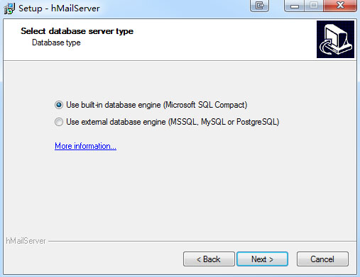

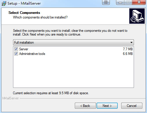

[hMailServer安装 2、点击Next下一步,选择数据库类型。]

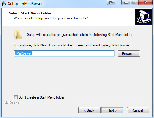

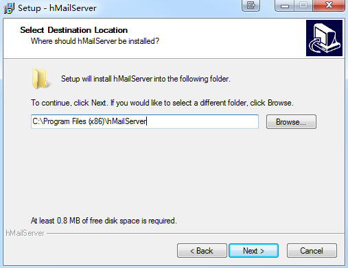

[hMailServer安装 3、点击Next下一步,选择安装目录。]
[hMailServer安装 4、默认继续。]
[hMailServer安装 5、默认继续。]

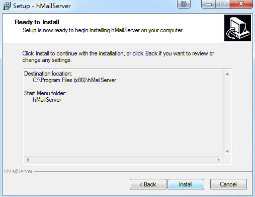

[hMailServer安装 6、点击Install按钮,开始安装。]

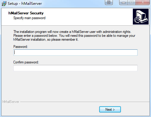

[hMailServer安装 7、输入邮件系统管理员密码,等会儿要用到,记住了。点击Next下一步,]

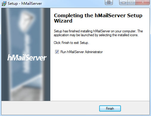

[hMailServer安装 8、点击Finish,安装完成。]

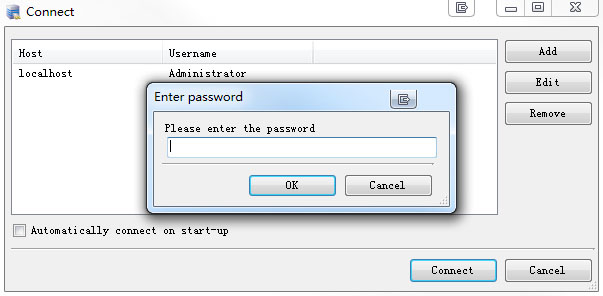

[hMailServer安装 9、选择localhost,点击Connect按钮。]
[hMailServer安装 10、输入刚才设置的密码,点击OK按钮。]

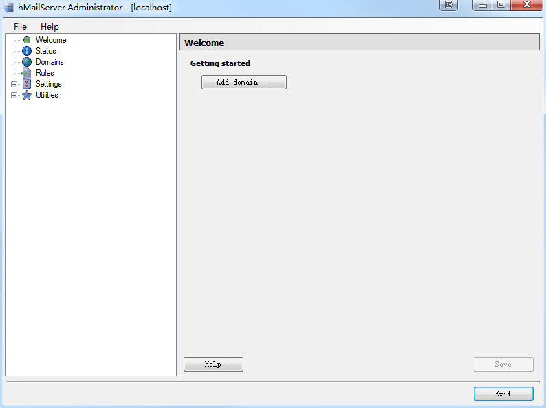

[hMailServer庐山真面目,安装结束。]

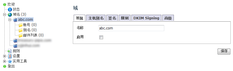

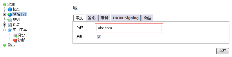

[hMailServer配置 1、点击左边树状菜单的域名,右边窗口里点击添加,输入你的域名。]

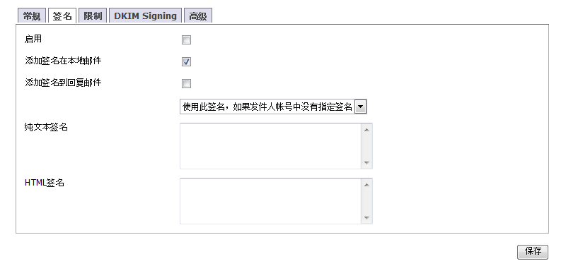

[hMailServer配置 2、签名标签里,可以设置本域名下邮件的全局签名。]

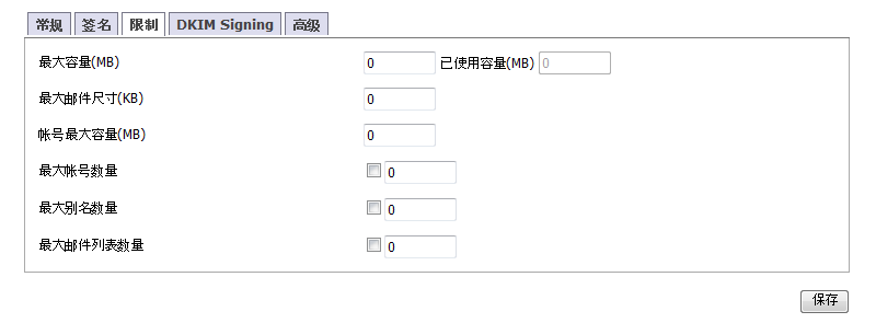

[hMailServer配置 3、限制标签里,可以定义本域名下所有邮箱使用大小,单个邮件尺寸,单个邮件帐号邮箱大小等等。]

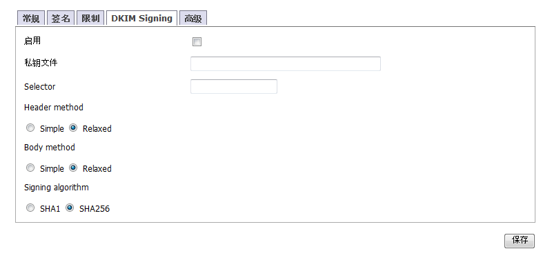

[hMailServer配置 4、DKIM Signing标签,通过相关工具生成DKIM的私钥和公钥还有Selector,然后填入这里,别忘记启用,是用来防止邮件被当成垃圾邮件拒收的,相关信息请搜索“什么是DKIM”。高级那个标签里默认即可。]
[hMailServer配置 5、然后点击左边树状菜单的域名前的+号,点击abc.com,右边窗口里可以看到刚才的设置结果,还可以添加主机别名,具体怎么用俺还在研究中。大概是可以添加好多个域名,如abc.net,abc.org之类,然后你新建的邮件帐号使用这些域作为@之后的部分同样可以登录邮箱。]

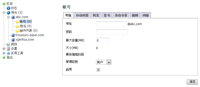

[hMailServer配置 6、点击左边abc.com下的帐号,右边可以新建邮箱帐号,其他标签里的东东自己看着办,不复杂。]

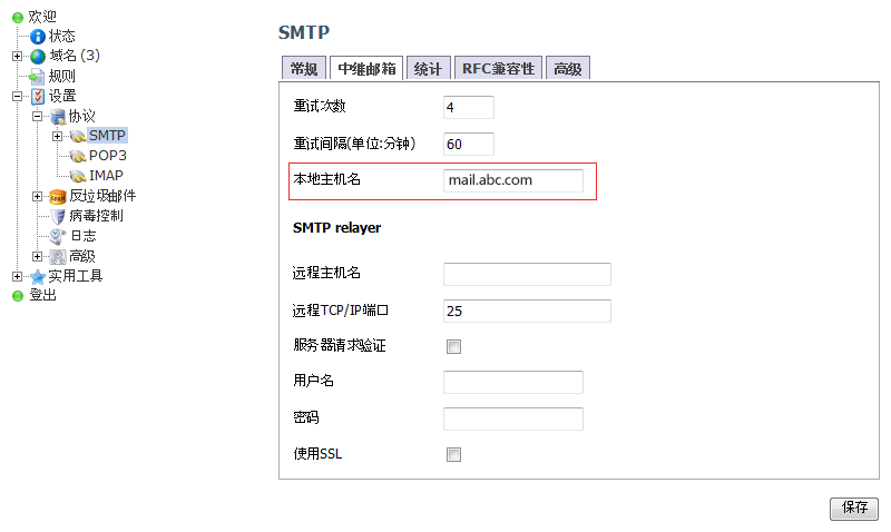

[hMailServer配置 7、点击左边树状菜单的设置-协议-SMTP,右边窗口里中继邮箱标签,本地主机名输入mail.abc.com,保存。]

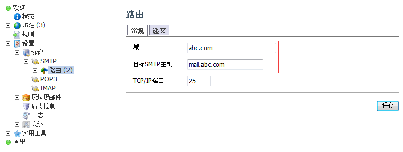

[hMailServer配置 8、点击左边树状菜单的设置-协议-SMTP-路由,右边常规标签里,按图输入相关内容。]

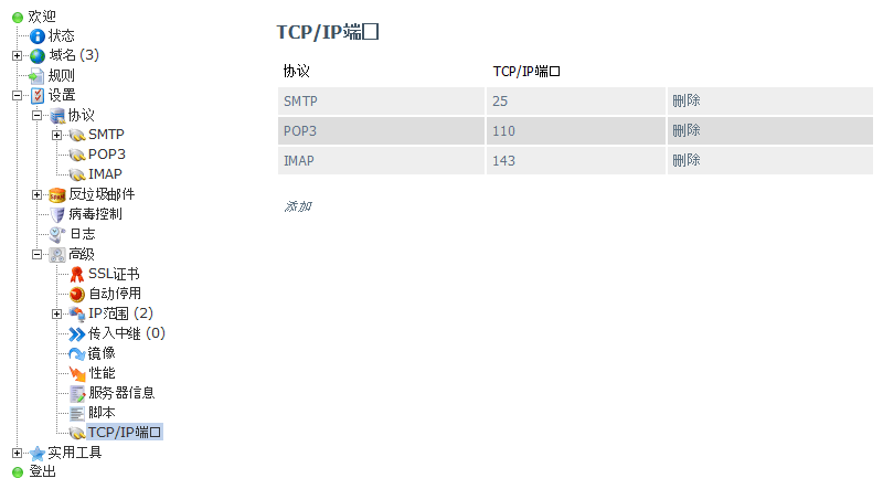

[hMailServer配置 9、点击左边树状菜单的设置-高级-TCP/IP端口,右边窗口里添加对应协议和端口,如果本机有防火墙,别忘了在防火墙里让对应端口可以通过。

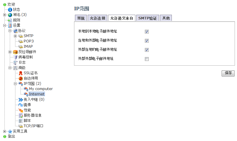

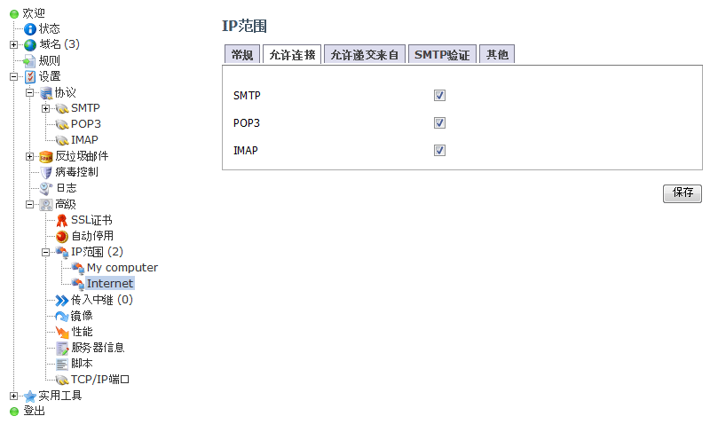

[hMailServer配置 10、点击左边树状菜单的设置-高级-IP范围-Internet,右边窗口里允许连接标签,按图勾选,]

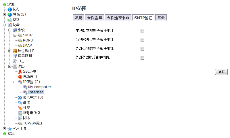

[hMailServer配置 11、允许递交来自标签,最后那个外部外部电子邮件复选框内对勾去掉,防止有人用本邮件服务器发送垃圾邮件。]
[hMailServer配置 12、SMTP验证标签,根据你自己实际用要求设置。我是没用这个验证。]

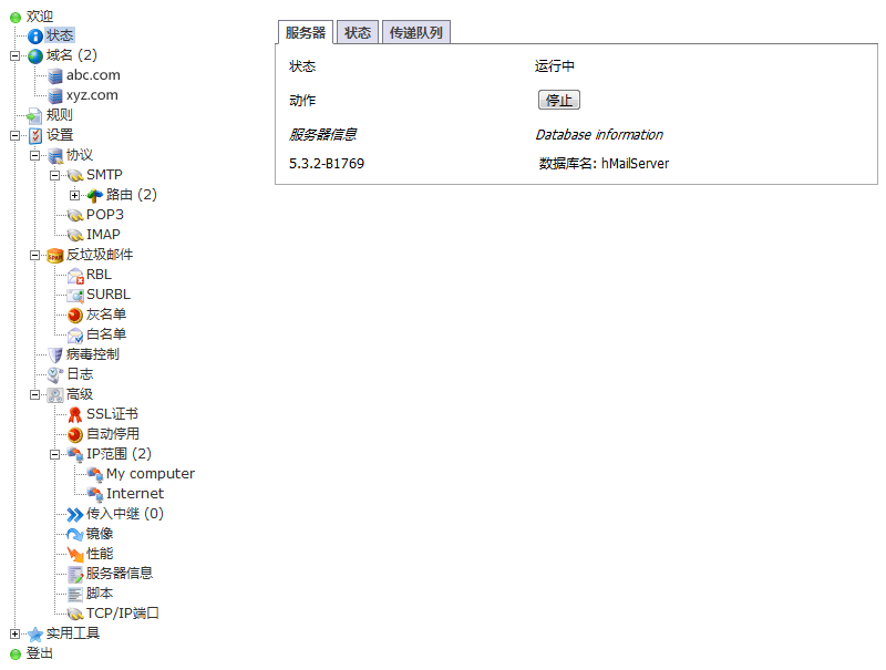

  其他各种设置我基本都用的默认值,没动,到这里基本上设置就差不多了,用刚才新建的邮件帐号发一封电子邮件测试一下吧,如果成功了,那就说明OK了,反正我是这么折腾的,收发邮件没有问题。如果你照做了有问题,欢迎留言或者发邮件给我讨论交流,谢谢支持。
  另外,hMailServer是支持多域的,比如你还有个xyz.com也要用作邮件服务,按照上面的配置再来一遍,把需要添加xyz.com域的地方都设置好了就没问题,反正我是用了两个不同的域,一切正常。关于hMailServer的配置就这么多内容了,俺也是边研究摸索,边设置应用的,下一篇就是Webmail的安装配置了,用的是Roundcube Webmail,界面非常不错,功能也很好,还有很多插件来增强易用性,安装配置好Roundcube Webmail之后,我后面又给她添加了用户修改密码的插件,全局地址薄,自定义来件高亮显示,附件直接拖放到邮箱附件列表,写邮件时动态添加联系人邮件,功能都不错。
