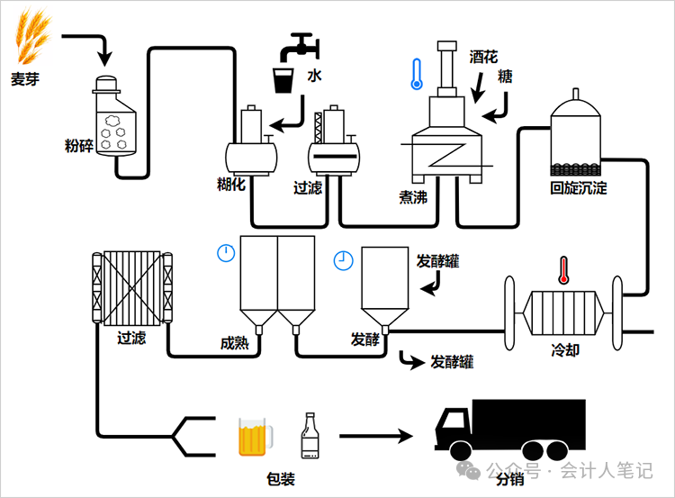

例:牛马啤酒生产需经过三道工序:
1.麦芽制造工序:原材料:小麦,材料定额0.8元,在产品80000瓶
2.啤酒酿造工序:原材料:啤酒花、水,材料定额0.4元,在产品20000瓶
3.啤酒灌装工序:原材料:啤酒瓶,材料定额0.8元,在产品10000瓶
按投料工艺分析:确定在产品约当产量:麦芽0.8元80000瓶,酒花、水0.4元20000瓶,酒瓶0.8元10000瓶,每瓶啤酒原材料为2元。
第一道工序投料程度=0.8/2×100%=40%约当产量=80000×40%=32000瓶
第二道工序投料程度=(0.8+0.4)/2×100%=60%约当产量=20000×60%=12000瓶
第三道工序投料程度=(0.8+0.4+0.8)/2×100%=100%约当产量=10000×100%=10000瓶
三道工序在产品的约当总产量:
32000+12000+10000=54000瓶

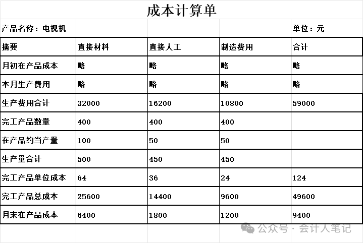

例:牛马企业生产电视机,本月完工400件,月末在产品100件,在产品的完工程度为50%;本月电视机生产成本明细账中所列月初在产品成本和本月生产费用共计59000元,其中直接材料费用32000元,直接人工16200元,制造费用10800元。原材料系生产开始时一次投入。
分配材料费用
月末在产品约当产量=100×100%=100(件)
原材料费用分配率=32000÷(400+100)=64(元/件)
完工产品应负担原材料费用=400×64=25600(元)
月末在产品应负担原材料费用=100×64=6400(元)
分配人工费用
月末在产品约当产量=100×50%=50(件)
直接人工分配率=16200÷(400+50)=36(元/件)
完工产品应负担直接人工费用=400×36=14400(元)
在产品应负担直接人工费用=50×36=1800(元)
分配制造费用
制造费用分配率=10800÷(400+50)=24(元/件)
完工产品应负担制造费用=400×24=9600(元)
在产品应负担制造费用=50×24=1200(元)
计算完工产品成本和月末在产品成本
A产品的完工成本=25600+14400+9600=49600(元)
月末在产品成本=6400+1800+1200=9400(元)
