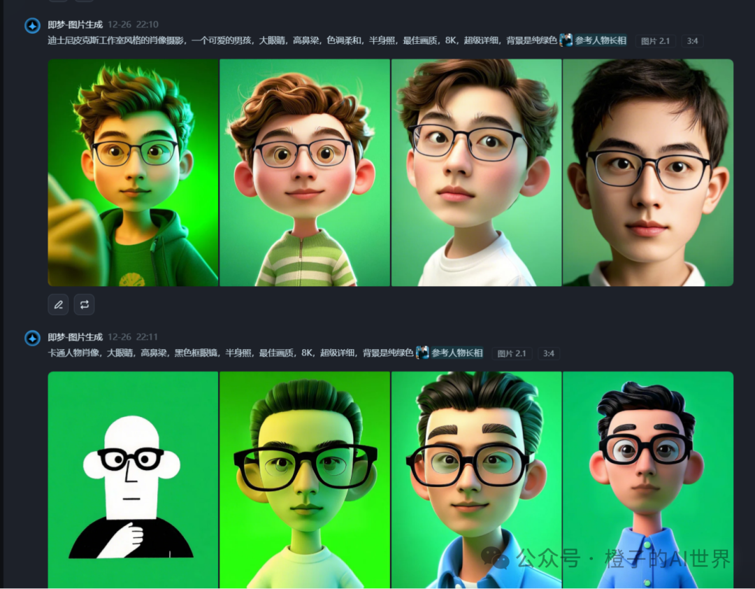

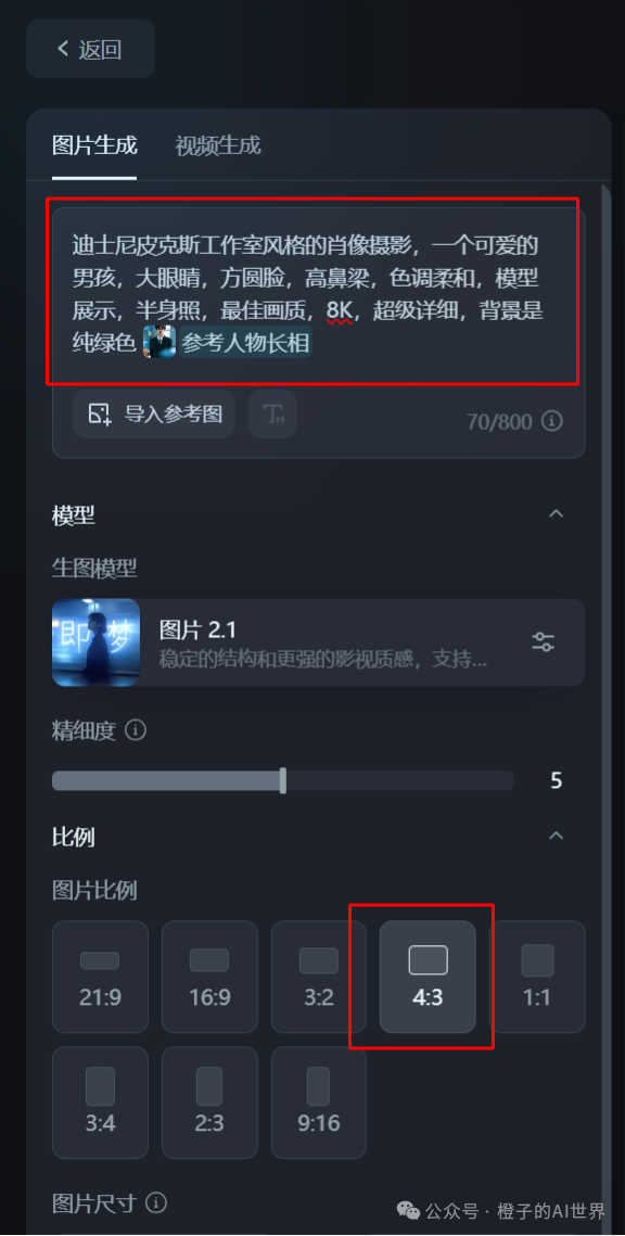

第一步:用即梦生图。
打开即梦:https://jimeng.jianying.com/ai-tool/home
选择AI作图中的图片生成。
选择自己一张满意的照片,最好是可以完整的识别到脸部的。
导入参考图,选择参考人物长相。【以下图为例】

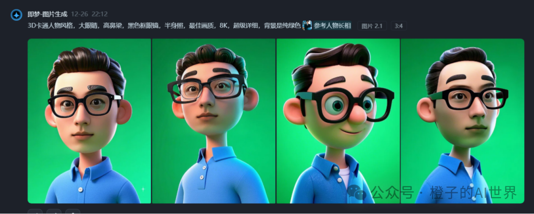

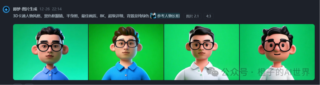

导入参考图之后,写入提示词。
例如:迪士尼皮克斯工作室风格,一个可爱的男孩,最佳画质,8K,背景是纯绿色。
背景这一点非常的重要。一定是纯绿色,为了方便后期进行抠图。
比例选择:4:3
需要多次尝试,选出一个自己满意的数字人图来。
比如选择这张,水印是没有遮住人物的主体部分的,所以非常方便于后期生成视频,进行绿幕抠图。

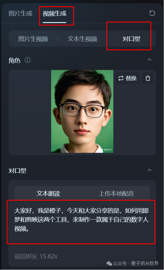

第二步:对口型
在视频生成中,选择对口型的功能。
导入你选择好的数字人形象图片,写入要朗读的文案即可。
看对口型的视频成品:【此时是有水印的】

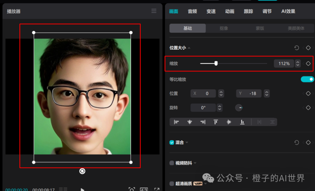

第三步:导入剪映,进行抠图
先将对口型的视频导入到剪映。
然后将水印进行裁剪,这里可以使用“缩放”的功能。
只要将水印裁剪掉就可以了。
