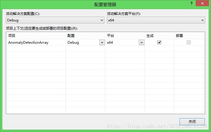

方法如下: 依旧调出属性页,右上角配置管理器,活动解决方案平台->新建,新窗口选择X64平台,之后顺着它操作就行了。
添加完的页面如下,关闭即可。
