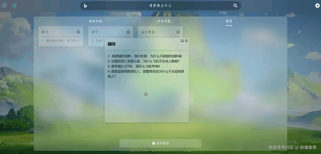

功能的核心是鼠标放在四个边和角上,拖拽把容器放大或缩小
功能演示
缩放:
移动:
演示网址:宝藏导航
缩放设计思路
