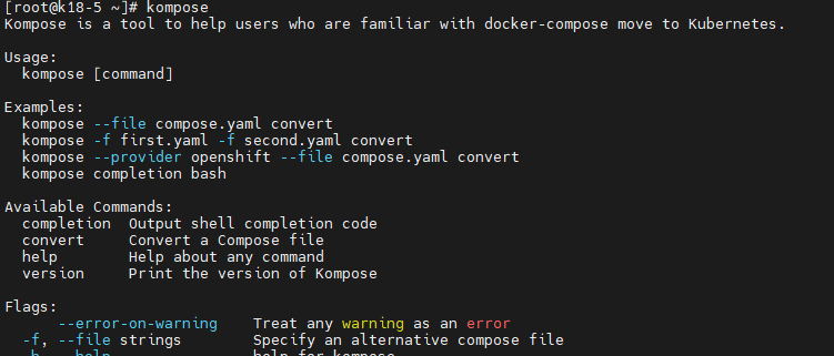

kompose:Convert your Docker Compose file to Kubernetes
Kompose的主要目标就是帮助开发者快速将现有的Docker Compose编排文件转换为Kubernetes(K8s)所需的资源配置文件,简化从Docker Compose到K8s的迁移过程。我们看下如何使用,需要通过以下命令安装Kompose:
Linux:curl -L https://github.com/kubernetes/kompose/releases/download/v1.34.0/kompose-linux-amd64 -o kompose
Linux ARM64:curl -L https://github.com/kubernetes/kompose/releases/download/v1.34.0/kompose-linux-arm64 -o kompose
chmod +x kompose
sudo mv ./kompose /usr/local/bin/kompose
上面的命令执行完后,基本上我们就可以正常使用了。效果如图所示:
我们直接通过执行文件的方式转化我们的编排文件。命令如下:
kompose convert -f docker-compose.yaml

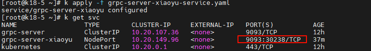

最后,正常启动service服务后可以看到正常分配了内网ip,但并不会被外网访问到。
为了方便演示,我们简单修改一下grpc-server-xiaoyu-service.yaml,让外网ip可以访问到,内容如下:
apiVersion: v1
kind: Service
metadata:
  annotations:
    kompose.cmd: kompose convert -f docker-compose.yml
    kompose.version: 1.34.0 (cbf2835db)
  labels:
    io.kompose.service: grpc-server-xiaoyu
spec:
  ports:
    - name: "9091"
      port: 9093
      targetPort: 9093
  type: NodePort
  selector:
再次启动,效果如图所示:
最后启动成功:

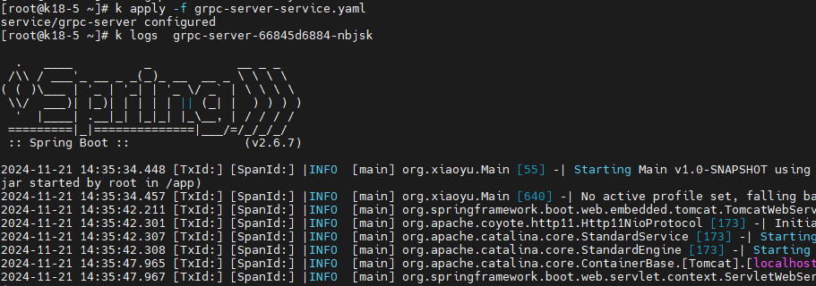

改下我们本地的连接端口:
public class Main {
    public static void main(String[] args) {
        ManagedChannel channel = ManagedChannelBuilder.forAddress("192.168.56.5", 30238)
                .usePlaintext()
                .build();
        // 创建一元式阻塞式存根
        GreeterGrpc.GreeterBlockingStub blockingStub = GreeterGrpc.newBlockingStub(channel);
        // 创建请求对象
        HelloRequest request = HelloRequest.newBuilder()
                .setName("World")
                .build();
        // 发送请求麦位列表信息并接收响应
        HelloReply response = blockingStub.sayHello(request);
        // 处理麦位列表信息响应
        System.out.println("Received  response: " + response);

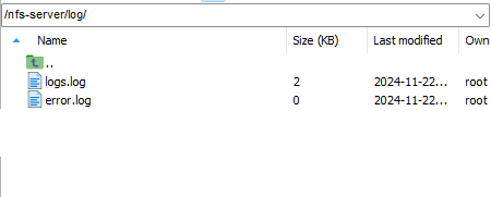

日志输出成功:

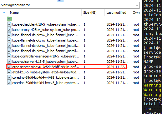

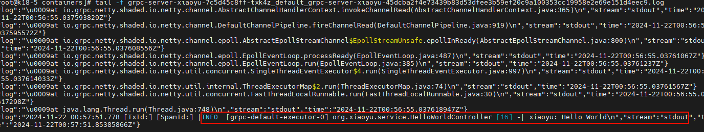

在 Kubernetes 中,容器的日志默认存储在宿主机的 /var/log/containers/ 目录下。每个容器的日志文件名通常包括容器的名称、Pod 名称、命名空间和容器运行的唯一标识符(例如 Pod 的 UID)。这种路径结构确保了每个容器的日志都是唯一的,不会与其他容器的日志混合。
我们看下默认日志目录下生成的日志。
由于我们已经成功挂载了数据盘,因此相应的挂载目录也已创建并可供使用。效果如图所示:

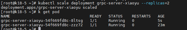

动态扩容
为了应对容器编排中可能出现的容器实例数量增加的问题,Kubernetes 提供了灵活的扩展机制,既可以通过自动扩容来根据负载自动增加或减少容器实例数量,也可以通过手动扩容的方式来快速响应突发的高并发用户访问需求。
在此,我们将演示如何手动增加容器实例的数量。命令如下:
kubectl scale deployment grpc-server-xiaoyu --replicas=2
执行成功,效果如图所示:
总体而言,Kubernetes 以其灵活性和强大的功能,基本上已经能够满足现代化项目的绝大部分需求,尤其是在容器实例扩展和自动化管理等方面,极大地降低了手动干预的复杂度。
