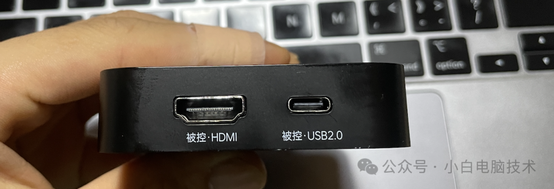

  • 这两个口连接要被控制的电脑A

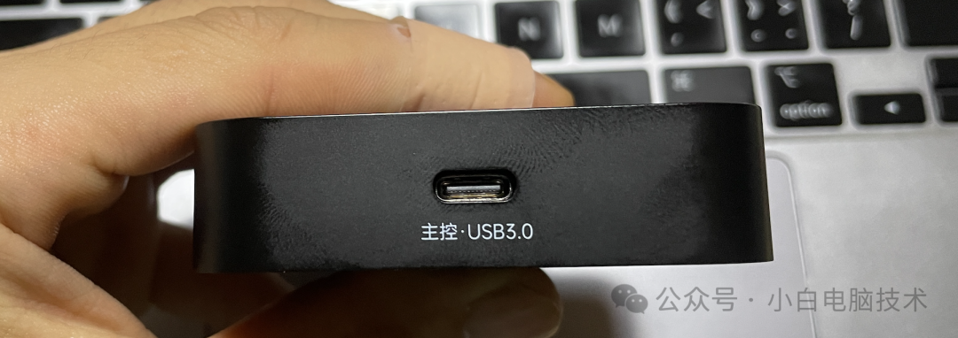

  • 这个接口使用盒子里自带的Type-C线连接你操作的电脑B(系统支持Windows、MacOS、Linux),如果电脑没有Type-C口,可以考虑使用转接头(一定要是USB3.0的转接头)或者USB3.0的数据传输线。

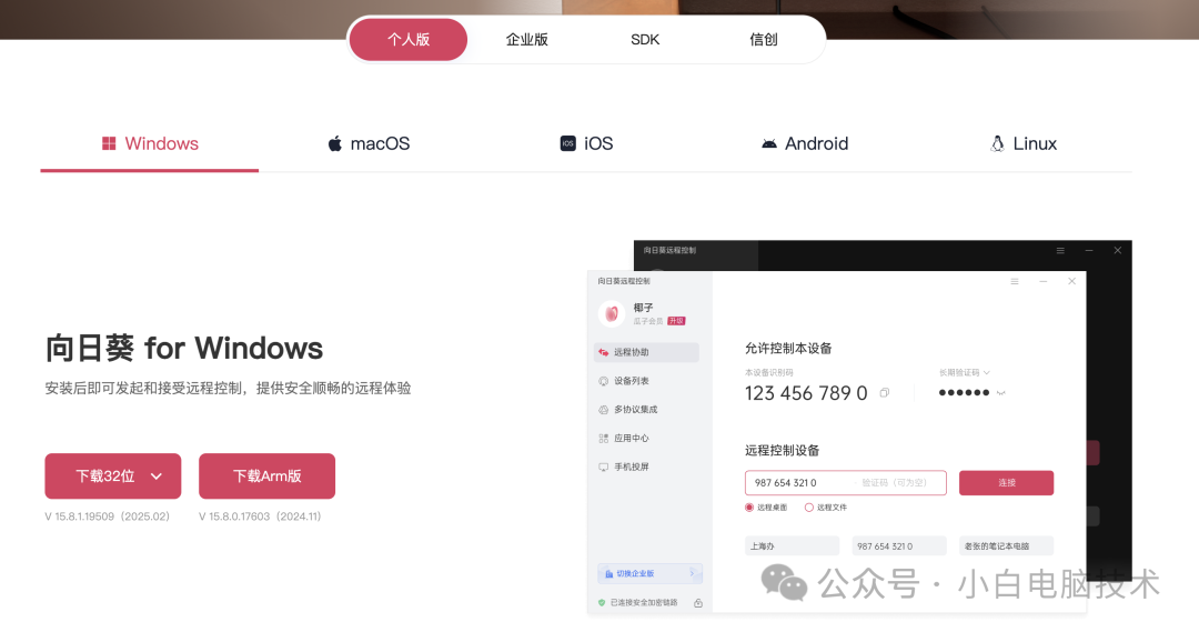

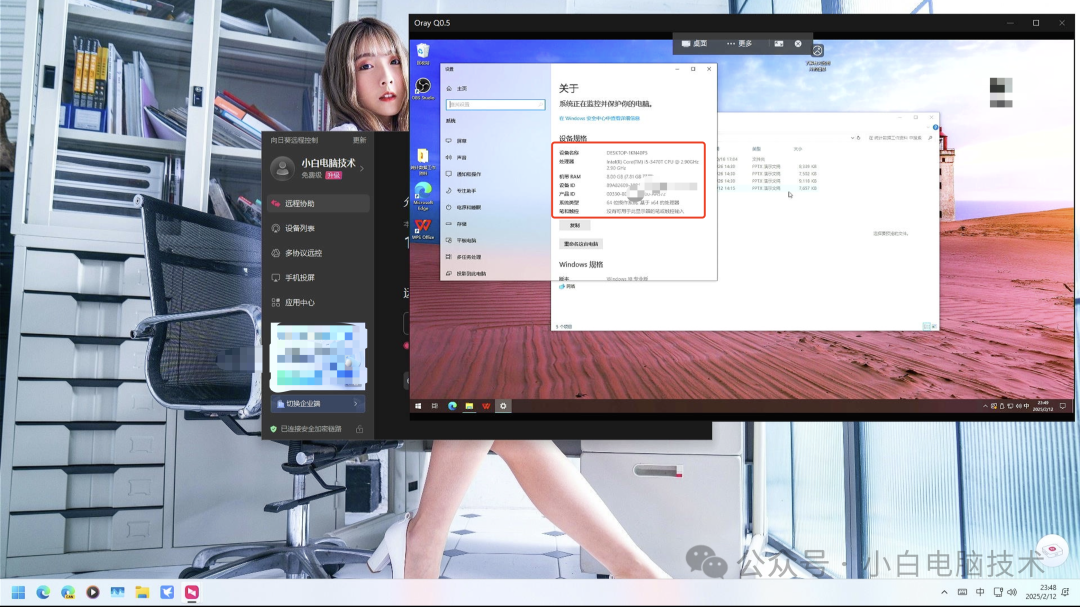

接着在你操作的电脑B下载安装个人版本的向日葵

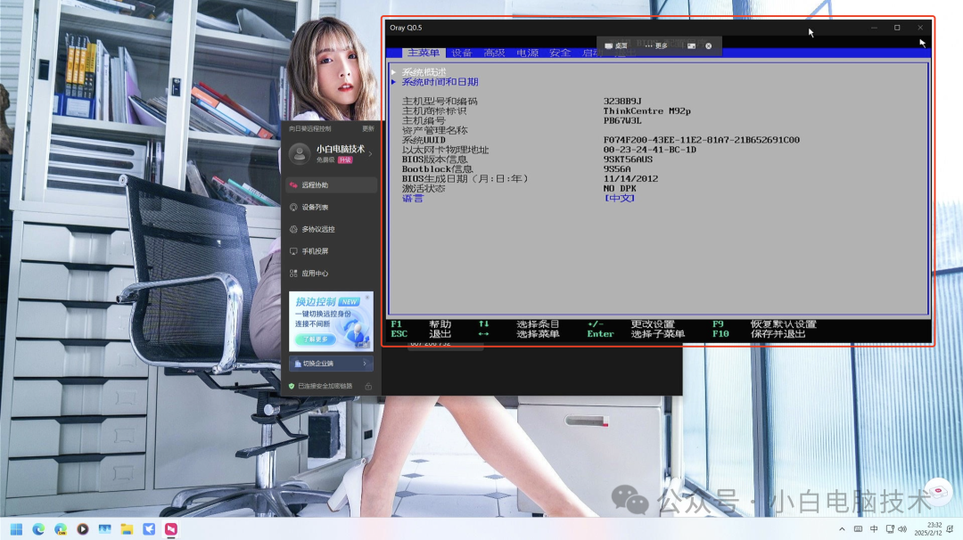

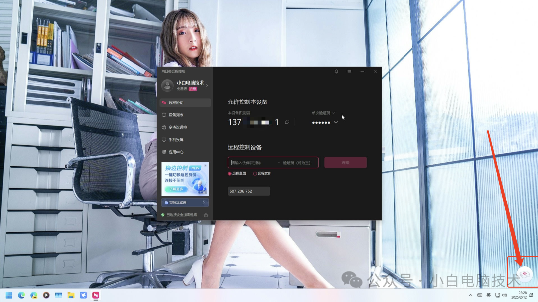

安装好并运行向日葵,到达这个界面,你就能看到右下角有个向日葵标志的悬浮框框
点击它,你就会发现:内有乾坤!这时候点击【画面最大化】
好家伙,开局就是个大招?!我的测试机出现了问题……
(这会儿的情况是电脑A的内容在电脑B上显示,且可以通过电脑B控制电脑A的所有操作)

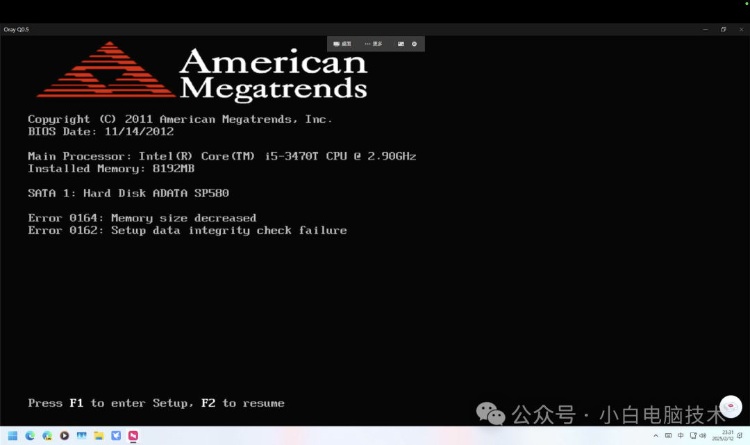

咱们进入一下Bios试试,居然就这么进来了!
有些小伙伴可能觉得有点懵,没关系,咱们打开被控制电脑的属性看看

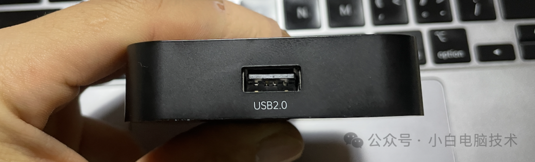

哦豁,真神奇!向日葵Q0.5在侧面还有一个USB-A的接口,可以接入摄像头、U盘等设备(接入的设备会连接到被控端)

2、控制端为什么一定要接入到USB 3.0?
答:因为USB 2.0的供电电流较低,在某些情况下无法稳定给向日葵Q0.5供电。选择USB 3.0接口的供电电流较大,可以让连接更稳定。
3、被控端只有VGA口、DVI口和DP口,没有HDMI口怎么办?
答:可以使用转接头,如果是VGA口转HDMI,色彩会差一些,但不影响使用。
