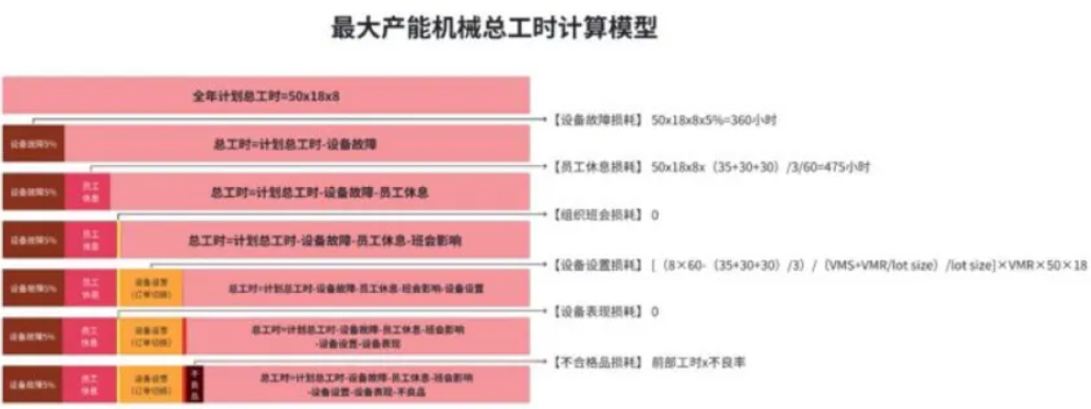

1、全年计划总工时
项目前期规划产能的时候,对于任何一台新设备或者新线体,最合理的班次排布就是按照一天三班,每周五天,周末双休的原则,而出于降本增效的考虑,为了能够更大化的实现投资价值,我们在进行产能评估时,按照一天三班,每周六天,即每周按照18个班次进行设计。
全年时间去掉假期休息后,全年度约有50个工作周,按照每周18个班次,每班工作8小时计算,最终计算得出单台设备的全年计划总时长为7200小时。
而这7200小时,就相当于全年可用于生产的最多的时间,后续所有的损耗都将在此基础上进行删减。
2、损耗:设备有效利用率
人吃五谷杂粮,总会有头疼脑热的时候,设备也不例外,任何的设备无论新旧,长时间的运行也会出现各种各样的故障问题,也就是我们常说的岩机。设备一旦出现故障,就会停止工作,算好计划时长。
为了计算这一部分损耗,我们定义了设备有效利用率(一般为 95%)这样一个概念:
设备有效利用率=(计划总时长-设备故障总时长)/计划总时长x100%
去除这部分损耗之后,设备计划总时长减掉5%,剩余6840小时。

6、损耗:设备表现
设备受现场电力,气压,温度等影响,实际效率会有所贬值,可能只能发挥九成功力,甚至更低,为了计算这一部分算好我们定义了一个设备表现比值,即设备实际转速与标准转速的比值。
通常情况下,我们默认为设备100%运行,但凡是购买设备就会为设备的正常运行创造更合适的环境,所以这部分算好也可以忽略不计。
7、损耗:产品质量合格率
我们在前面就已经讲过,设备产能就是要计算设备全年最多可以生产合格品的数量,如果设备全年生产的产品都很快,但是每件产品都不合格,那快就没有任何意义,所以我们定义了一个产品质量合格率。
按照公司常规要求,所有项目只有一次合格率达到99%之后,才可满足生产释放的需变,所以对于一般项目而言,项目自带1%因产出不良品而造成的浪费,用上步计算出来的工时在减掉 1%即可。
按照上面提到的计划总工时,减去由于设备故障人员休息等造成的多项损耗之后,就可以得到我们想要的可用于计算最大产能的总时长。
而我们想要计算的最大产能数量就是用最大机械总时长除以单件产品生产的瓶颈工时
