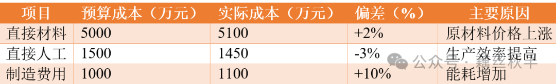

✅建立追踪机制:每月进行预算vs实际对比分析,发现超支/节约,分析原因
✅定期复盘,优化下一期预算
📊示例:预算vs实际分析表
