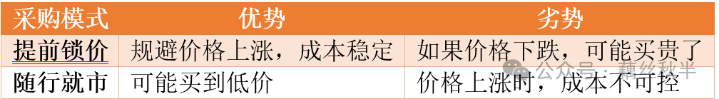

📌3.采购模式(影响成本&现金流)
  • 长期合同锁价:适用于价格稳定、供应商关系稳定的原材料
  • 短期采购(随行就市):适用于波动较大的原材料(铜、铝等)
  • 期货&现货结合:适用于大宗商品企业
📢对比:锁价vs随行就市
👉选择合适的采购模式,直接影响材料成本!
