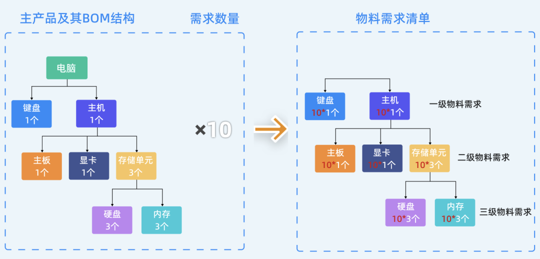

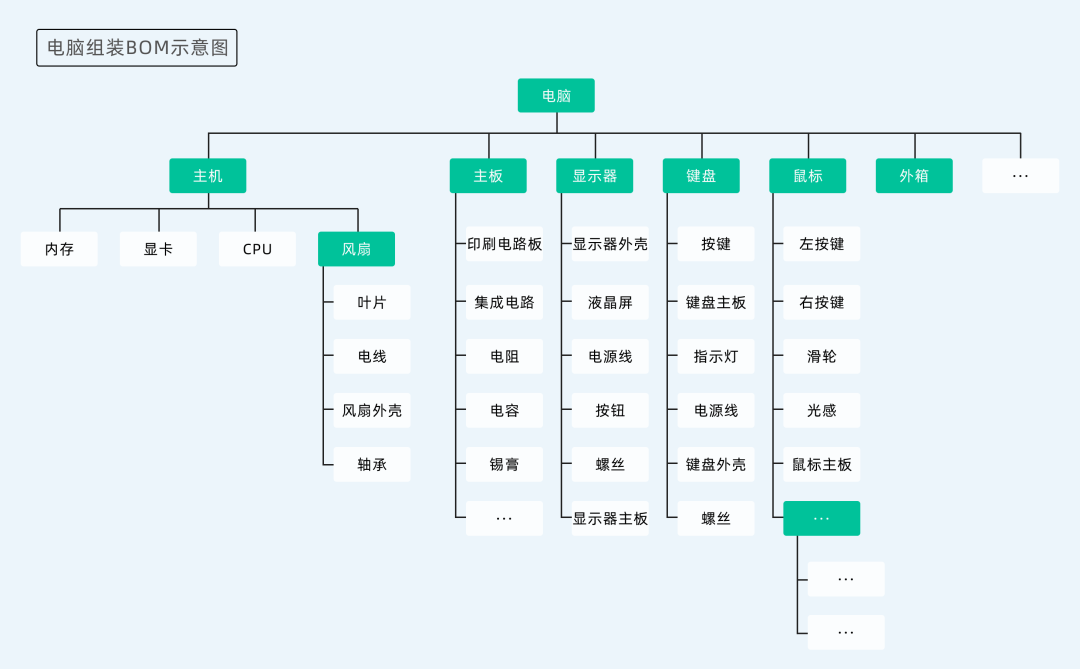

多级BOM,顾名思义,就是层层嵌套的BOM,通常包括:
  • 一级BOM:最基本的大部件或子组件,比如一个手机的外壳、屏幕、主板、摄像头模块等;
  • 二级BOM:一级BOM中的每个大部件,包含更多的子组件,如手机主板上可能有CPU、内存、存储芯片等;
  • 三级BOM及更高层级:再细化,直到最底层的原材料或最小的部件。
这样一来,通过多级BOM,产品的每一个组成部分都有了清晰的定义与结构,能够精确地指导生产。
