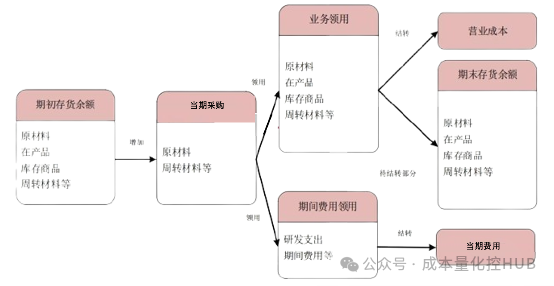

三个循环
成本倒扎表的本质是三个循环:
  1. 原材料循环
  2. 生产成本循环
  3. 主营业务成本循环

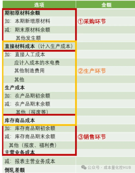

首先:
循环1    原材料循环
原材料成本=原材料期初余额+本期购进-原材料期末余额-其他发生额
循环2     生产成本
生产成本=循环1结果  +直接人工+制造费用
循环3   主营业务成本
主营业务成本 =循环2结果 +在产品期初余额-在产品期末余额+库存商品期初余额-库存商品期末余额
同时,我们可以看到循环1对应的是采购环节,循环2对应生产制造环节,循环3对应销售环节,有着非常明晰的内在逻辑。

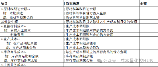

各项的数据来源如下:

从如下的采购、存货间与主营业务成本的勾稽关系可以了解整个脉络,实际操作中的原则不一致,剔除项和加回项等很容易导致成本倒扎表扎不平:
