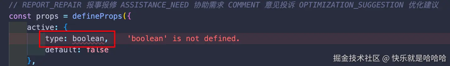

这几天写代码,遇到一个不确定的知识点:我在vue的props中如何给一个属性定义小写的bolean,代码就会报错

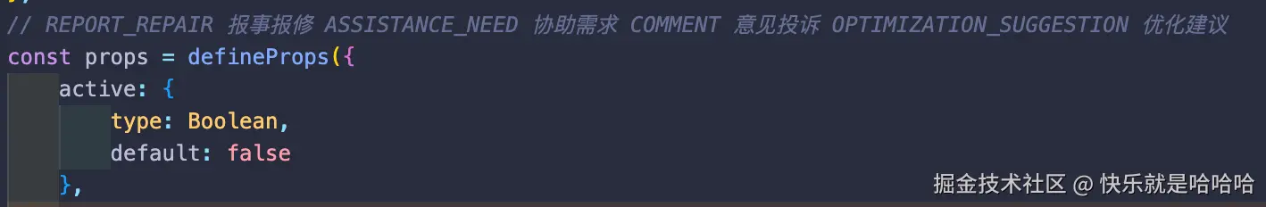

但是大写的Bolean就没问题

同事说的很对,他们两个的本质区别就是一个是JavaScript语法,一个是TypeScript语法,这意味着非TypeScript项目是不存在boolean这个东西的。
Boolean 是 JavaScript 的构造函数
Boolean 是 JavaScript 中的内置构造函数,用于布尔值的类型转换或创建布尔对象。
js
typeof Boolean; // "function"
boolean 是 TypeScript 的基本类型
  • 如果使用了 TypeScript,boolean 是 TypeScript 中的基本类型,用于静态类型检查。
  • 在 JavaScript 的运行时上下文中,boolean 并不存在,仅作为 TypeScript 的静态检查标识。
js
typeof boolean; // ReferenceError: boolean is not defined

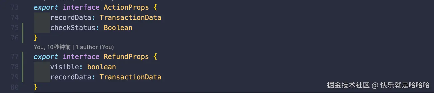

TS中作为类型的Boolean和boolean
在TypeScript中,Boolean和boolean都可以用于表示布尔类型
js
export interface ActionProps { checkStatus: Boolean } export interface RefundProps { visible: boolean }
但是,他们存在一些区别

vue中的Boolean与boolean
Vue 的运行时框架无法识别 boolean 类型,它依赖的是 JavaScript 的内置构造函数(如 BooleanStringNumber 等)来检查和处理 props 类型。
因此,props的Type只能是BooleanStringNumber
但是如果vue中开启了ts语法,就可以使用boolean 表示类型了
