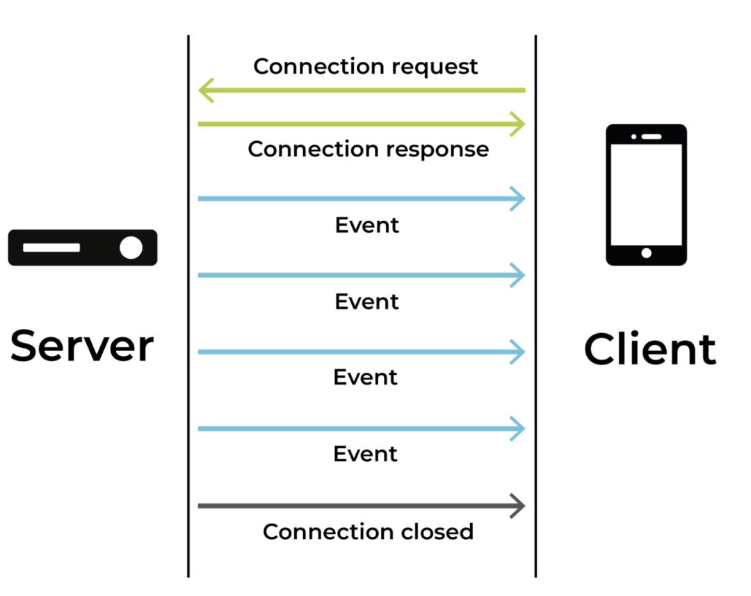

什么是服务器发送事件?
SSE是一种允许网络服务器向网页发送更新的技术。它是HTML 5规范的一部分,与WebSockets类似,使用一个持久的HTTP连接来“实时”发送数据。在概念层面上,它是一种相当古老的技术,其理论背景可以追溯到2004年。2006年,Opera团队首次尝试实现SSE。
SSE得到了大多数现代浏览器的支持——Microsoft Edge于2020年1月添加了SSE支持。它还可以充分利用HTTP/2,这实际上消除了SSE的一个最大问题,即实际上消除了HTTP/1.1所施加的连接限制。
根据规范,服务器发送事件有两个基本构建块:
  1. EventSource -> 基于WHATWG规范并由浏览器实现的接口,允许客户端(在这种情况下是浏览器)订阅事件。
  2. 事件流 -> 描述服务器发送的事件的标准纯文本格式的协议,以便EventSource客户端理解和传播它们。
根据规范,事件可以携带任意文本数据,一个可选的ID,并由换行符分隔。它们甚至有其独特的MIME类型:text/event-stream。

  • SSE只提供单向通信——事件只能从服务器发送到客户端。

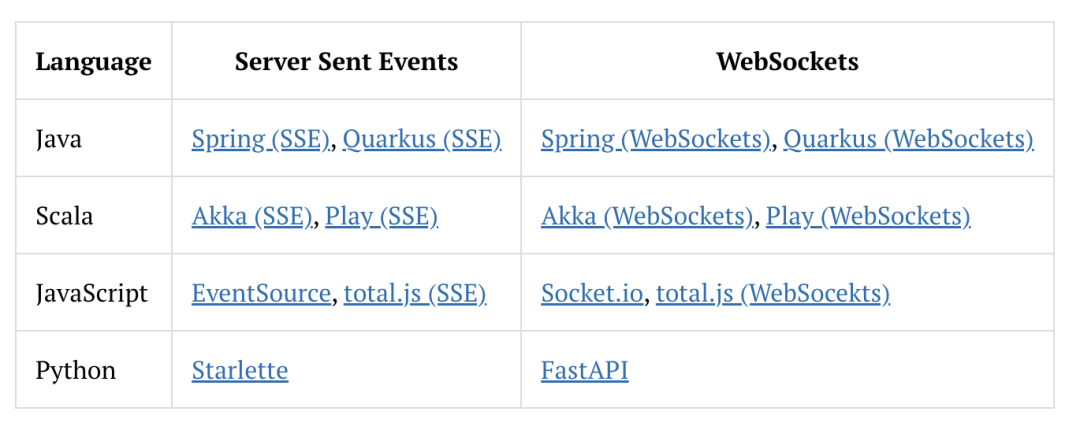

在这方面,这两种技术处于非常相似的阶段。无论是SSE还是WebSockets,都缺少用于自动化测试的专用工具。然而,你可以相对容易地使用Postman和集合来实现类似功能。
Postman支持SSE和WebSockets。通过使用Postman集合的一些魔法,你可以准备一组测试来验证端点的正确性。
性能测试
对于性能测试,你可以选择JMeter或Gatling。据我所知,这两个工具是整体性能测试中最成熟的工具。当然,它们也支持SSE(JMeter,Gatling)和WebSockets(JMeter,Gatling)。
还有其他工具如sse-perf(仅限SSE),Testable或k6(仅限WebSockets)。
在所有这些工具中,我个人会推荐Gatling或k6。两者似乎都有最好的用户体验,并且最接近生产环境。

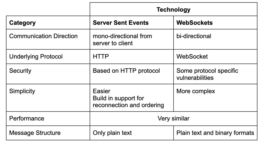

如我所承诺的,总结将快速而简单——请参阅下方表格。
我认为上述表格是对主题和整篇文章的一个相当简洁的总结。
最重要的区别是通信方向,因为它决定了特定技术的可能用例。这将对选择一个而不是另一个产生最大的影响。
消息结构在选择特定通信方式时也可能是一个非常重要的类别。仅允许纯文本消息对于服务器发送事件来说是一个非常显著的缺点。
