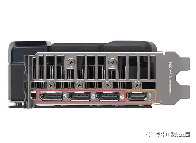

现在,随着RTX40系列显卡的上市以及大多数高端显卡都是标配HDMI和DP接口,主流显示器也是这两个接口为主,那么我们该选择哪种接口?

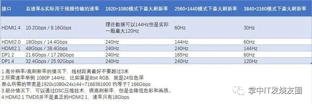

它与目前主流的HDMI接口均属于 数字高清接口,都支持一根信号线同时传输视频和音频信号,DP接口从第一代就达到了10.8Gbps带宽,支持2560 x 1600 12bit输出。
目前市面最多的DP1.2已经高达21.6Gbit/s超越了HDMI2.0,支持1080P 240、2K 165、4K 75、5K 30。DP1.3支持2K 240、4K 120、8K 30。
最新的DP1.4支持基本一样,带宽高达32.4Gbps,但加入了 DSC显示压缩流技术,从而支持4K、8K。此外还有HDR数据包、前向错误修正、32声道1536KHz等技术的支持。
优势:
1、AMD多屏拼接技术必须要DisplayPort接口。
2、带宽更高,成本更低。Dp接口可以很轻松的支持2560×1600这样的超高分辨率的显示。
相同分辨率下DP响应速度更快,DP支持的分辨率更高。HDMI由于带宽受限,单位时间内最高只能传送30帧的图像,而DP没有这个限制,因此,在高分辨率下(3840*2160以上),DP接口更好些,在1080P的分辨率下是区别不大。
HDMI和DP的区别在于单位时间内传输图像的帧数,HDMI最高只能传递30帧,而DP是没有限制的。
3、免费。最新DisplayPort接口不像HDMI接口那样,需要每年支付一定量的会员费,也不必像HDMI接口那样每个含有HDMI接口的产品都要交钱,是真正意义上的完全免版税。
DP接口仅仅在PC领域和高端显示器流行,DP线传输距离一般是在10米左右稳定传输。
二、HDMI接口
HDMI是目前最主流的高清接口,全称“ 高清晰多媒体接口”,能够支持视频和音频,如果您的显示器带有音响,就可以实现音频传输,例如液晶电视和部分支持音响的显示器就可以,特点就是支持分辨率高、接口小,支持未压缩音频流传输,协议丰富。
目前主流的HDMI 1.4理论支持1080P 144hz、2K 75hz、3840 x 2160/30hz、4096 x 2160/24hz。
HDMI2.0带宽高达18Gbps,支持1080P 240hz、2K 144hz、4K 60hz、5K 30hz。
最新的HDMI2.1可以支持2K 240hz、4K 144hz、5K 60hz、8K 30hz。

从性能上说HDMI 2.1的性能与DP1.4已经非常接近,但HDMI 2.1在带宽和数据速率、分辨率、刷新率方面是超越DP 1.4的,支持的视频规格也多于DP,但在hdmi 2.1没有完全普及的话,可以使用DP接口。
