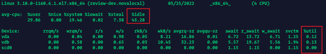

磁盘I/O
磁盘I/O指的是磁盘的读写,在软件系统中,日志、文件操作、数据库操作都会造成磁盘读写压力,其中又以数据库操作为甚,在高并发情况下往往数据库会首先成为系统的瓶颈。
磁盘监控我推荐大家使用iostat工具,可以很方便查看磁盘的使用情况。
使用iostat查看磁盘I/O
首先我们需要安装iostat,以centos为例,安装命令如下:
yum install sysstat -y
安装完成后我们就可以通过iostat命令磁盘使用情况了。
# 查看磁盘总体读写情况, 1代表每1秒读取一次数据
iostat -x 1
磁盘IO
输入iostat命令后,磁盘总体读写情况如上所示。磁盘负载主要关注2个指标:%idle%util
  • %idle:表示CPU除去等待磁盘I/O以外的空闲时间百分比,这个指标应该要保证在70%以上
  • %util:该设备用于I/O操作的时间百分比,这个指标需要保证在70%以下,当到达100%时表示已经满负载。为了降低磁盘负载,可以采用性能更高的磁盘(OSD,PCIE)或者降低磁盘的操作频率(异步写、合并写)

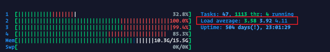

平均负载
平均负载指的是单位时间内平均的活跃进程数,是一个表示服务器负载的指标。一般情况下需要保证平均负载的值小于当前服务器的CPU核数。
同样的,查看服务器平均负载我们也可以使用htop命令
在这里我们主要关注Load average指标,上图有3个数字,分别代表1分钟,5分钟,15分钟的平均负载。
一般情况下服务器的平均负载需要小于当前服务器的CPU核数,为了应对突发状况,服务器的平均负载应该在75%即3 以下,很显然,上图这台服务器平均负载超过了75%,需要考虑提升性能了。

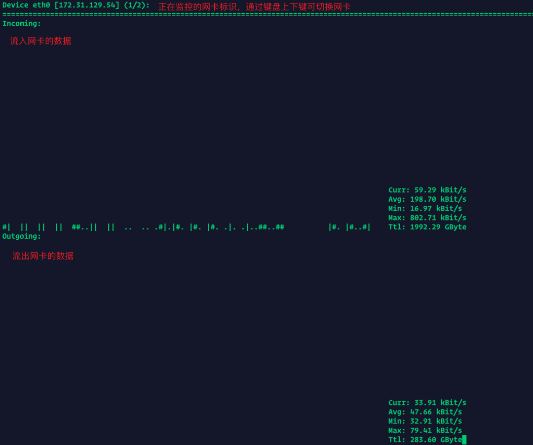

网络使用情况
网络使用情况也是监控的重要指标。当带宽不足时会大大增加请求的响应时间。为了防止突发性并发压力,应该保证服务器的带宽使用率在80%以上。这里需要注意的是,物理网卡限制了服务器所能使用的最大宽带。
查看网络使用情况我推荐使用nload工具。
使用nload查看网络
首先需要安装nload,以centos为例
yum install nload -y
安装完成后我们直接运行nload
nload
输入nload命令后,网络使用情况如上图所示。其中,网络使用情况分为流入网卡的数据与流出网卡的数据。流入网卡的对应下行带宽的网速,流出网卡的数据对应上行带宽的网速。如果 “当前网速” 持续接近 “最大网速” 时,代表带宽使用率已经接近100%。
指标说明:
  • Curr:当前网速
  • Avg:平均网速
  • Min:最小网速
  • Max:最大网速
  • Ttl:总流量
