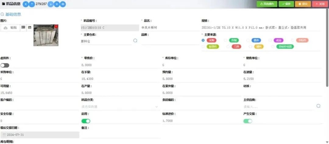

编码设计还要考虑录入和检索的便利性,支持扫码录入、模糊查询、联想搜索等功能,在 ERP、仓储系统中优化编码输入体验。

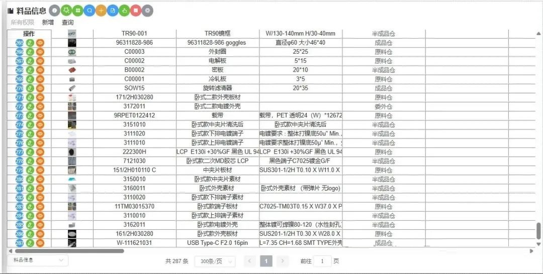

物料编码的结构设计应遵循 “分层清晰但不冗余” 的原则,推荐采用 “大类 + 小类 + 流水号” 的基础结构,层级一般不超过 3 层。比如第一层用 2 位数字代表物料大类(如 01 - 原材料、02 - 半成品、03 - 成品),第二层用 2 位数字代表小类(如 0101 - 金属原材料、0102 - 塑料原材料),第三层用 4-6 位流水号区分具体物料,整体编码长度控制在 8-10 位。
编码要 “见码知类”:一眼能认个大概
好的编码规则应实现 “见码知类”,通过编码的固定位置能快速判断物料的大致类别,减少查询次数。比如规定编码前两位代表物料大类:“01” 代表原材料,“02” 代表半成品,“03” 代表成品;前四位代表更细的分类:“0101” 代表钢材,“0102” 代表铝材。员工看到编码 “01020015” 时,能立刻判断这是铝材类的原材料,无需查询就能有初步认知。
